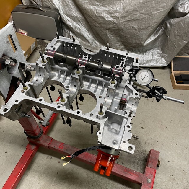

KimmoH Posted October 5, 2020 Author Posted October 5, 2020 Nää Silverlinen runkolaakerien puolikkaat istui napakasti lohkoon. Eroa edellisiin "nimettömiin" runkolaakereihin oli enemmän kuin yöllä ja päivällä. Iltapäivän puhteiksi nokan päittäinen olisi nyt 0.05mm ja nokka pyörii nätisti. Samalla askartelin tupla päittäis laakeroinninkin näiden Samban juttujen opastamana. Jos yhdellä pääs aikaisemmin kesän-kaksi, niin tuplalla mennään tuplamäärä 🤣 3 Quote

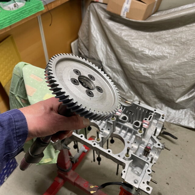

KimmoH Posted October 6, 2020 Author Posted October 6, 2020 Kaikki pyörii nätisti, jakopäänrataspari on edelleen lähes täydellinen. Sit aletaankin päästä pikkuhiljaa jännän äärelle, natsaako ajoitus sinnepäinkään vai pitääkö alkaa askarrella säädettävää nokkaratasta.... jatkuu ensi numerossa.... 1 Quote
