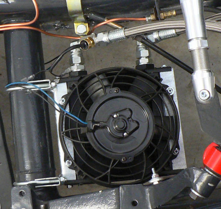

SePi Posted August 23, 2014 Share Posted August 23, 2014 Mulla on - tosin vasta teoriassa toimivana - ryöstäjästä letkut syylärille, josta paluuputkessa termarikytkin (+85C) puhaltimelle. Tai oikeemmin "imurille" (tuossa kuvassa ropelli vielä väärinpäin) Quote Link to comment
Hebster52 Posted August 23, 2014 Share Posted August 23, 2014 Mistä sun syyläri on? Quote Link to comment
SePi Posted August 24, 2014 Share Posted August 24, 2014 Mistä sun syyläri on? Syyläri on Setrab ja tuo puhallin on 8" Davies Graig. Kehyksen ja muut härdellit hitsailin itte Quote Link to comment
