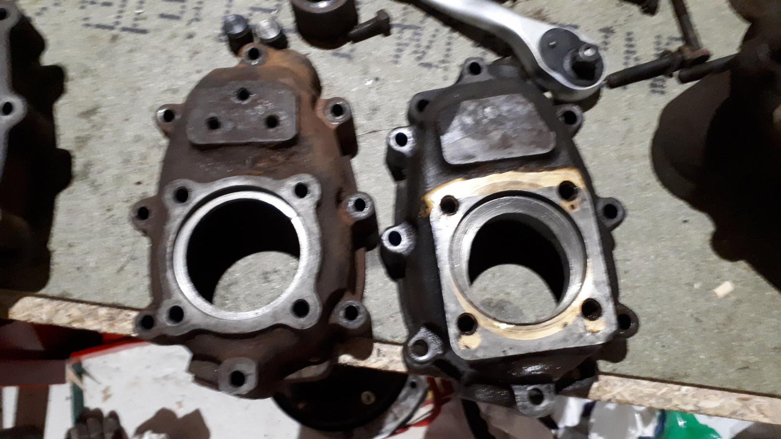

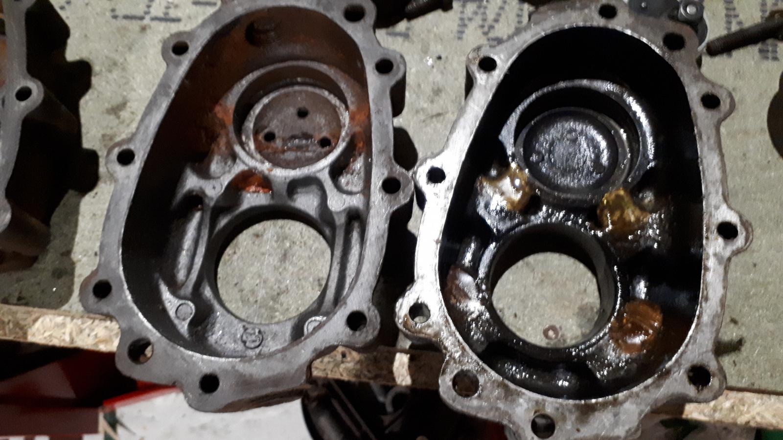

Hebster52 Posted July 20, 2017 Author Share Posted July 20, 2017 Luovariaskin purkua. Jotain outoa mutta tässä vaiheessa vielä tietämätön... Hmm.. Jotain ollu rikki vai mitä tässä on tapahtunu?? Oho! Kultaa! (Vai olisko messinkiä/pronssia??) Toisen puolen yläratas oli terästä.. Quote Link to comment

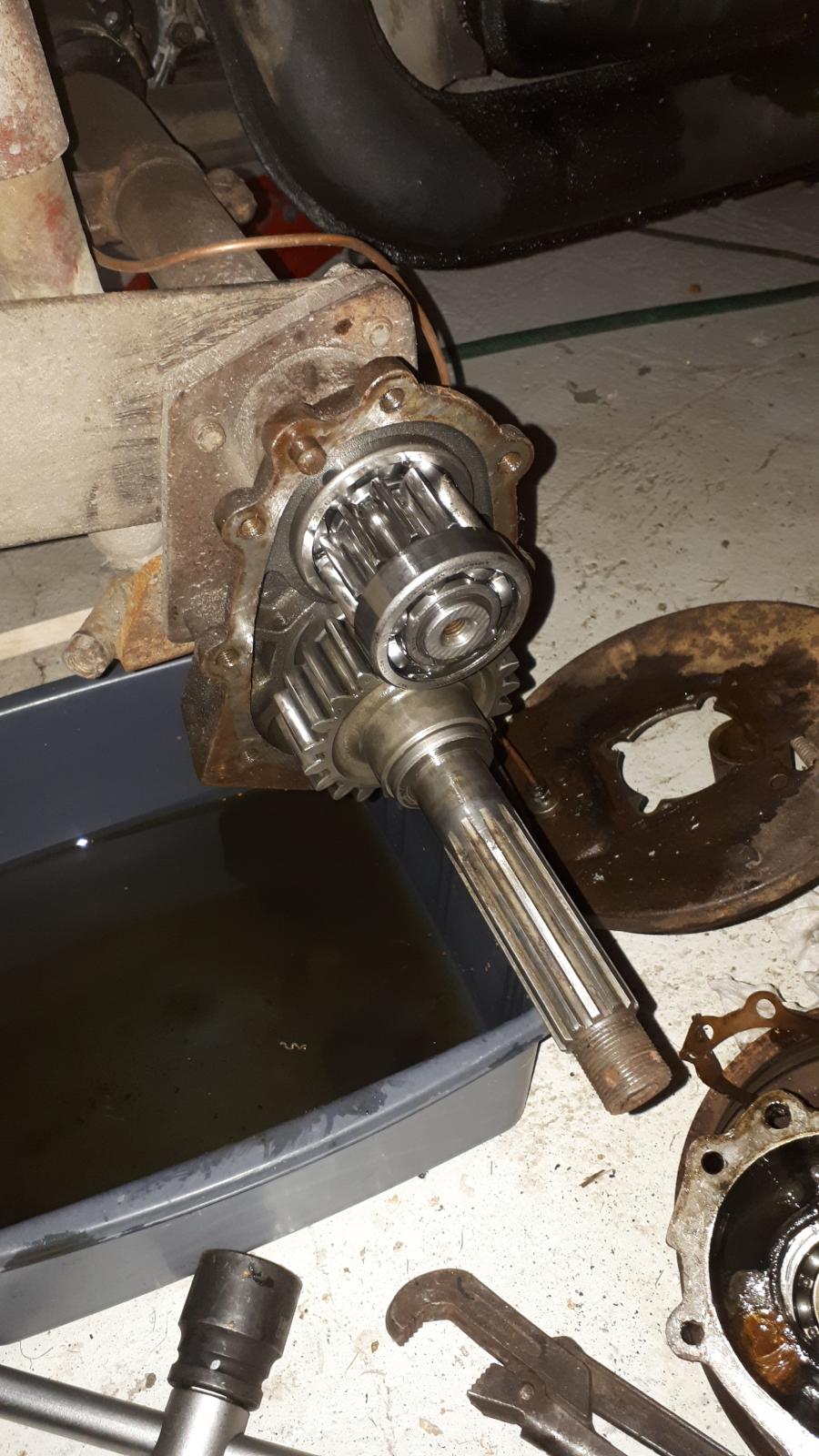

Hebster52 Posted July 20, 2017 Author Share Posted July 20, 2017 Kun aloin tutkia osia totesin että alennusvaihteet olivat alennettu lisää. Ylärattaissa kuuluu olla 15 hammasta ja alarattaissa 21 tämän vuosimallin vaihteistossa. Tässä ylärattaat ovat pienemmät. 12 hammasta ja alemmassa vakio 21 hammasta. Alemmat akselit ovat siirretty ylöspäin pienemmän ylärattaan takia. Tästä näkee alaansakin uusi paikka epäkeskossa alkuperäiseen verrattuna. Laskelmien mukaan välitys vastaa aika lähelle vuoristovaihteistoa nyt.. Quote Link to comment

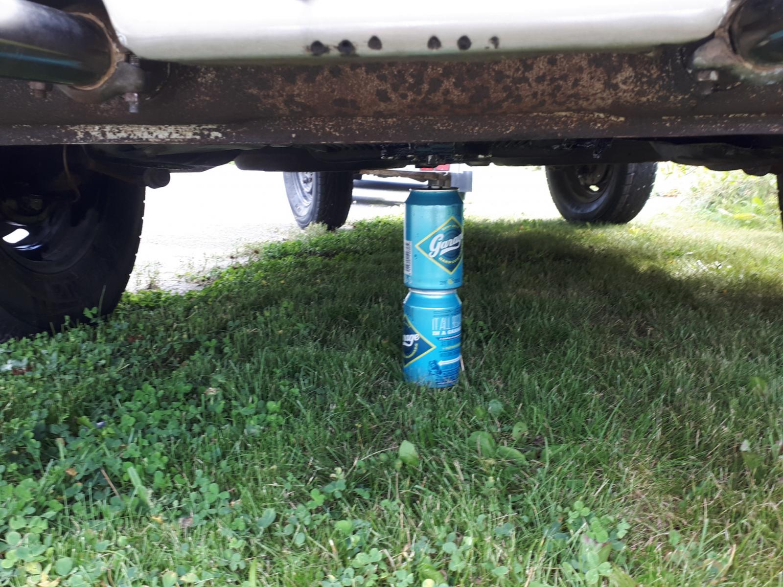

Hebster52 Posted August 22, 2018 Author Share Posted August 22, 2018 Tässä kuvaus maavarasta matalimmasta kohdasta koneen alta. Mitalla 25cm tai helposti kaksi 0,33l aikuislimsapurkkia.. :) 5 Quote Link to comment

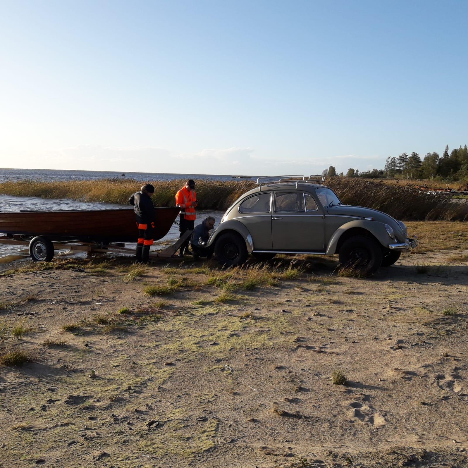

Hebster52 Posted September 20, 2018 Author Share Posted September 20, 2018 Puuvene kausi alkaa vetää viimeisiä ja kun syysmyrskykin jo uhkaa niin paras mennä vetää vene kuiville kun nyt kerran on oma kunnon vetojuhtakin nykyään.. :) 3 Quote Link to comment

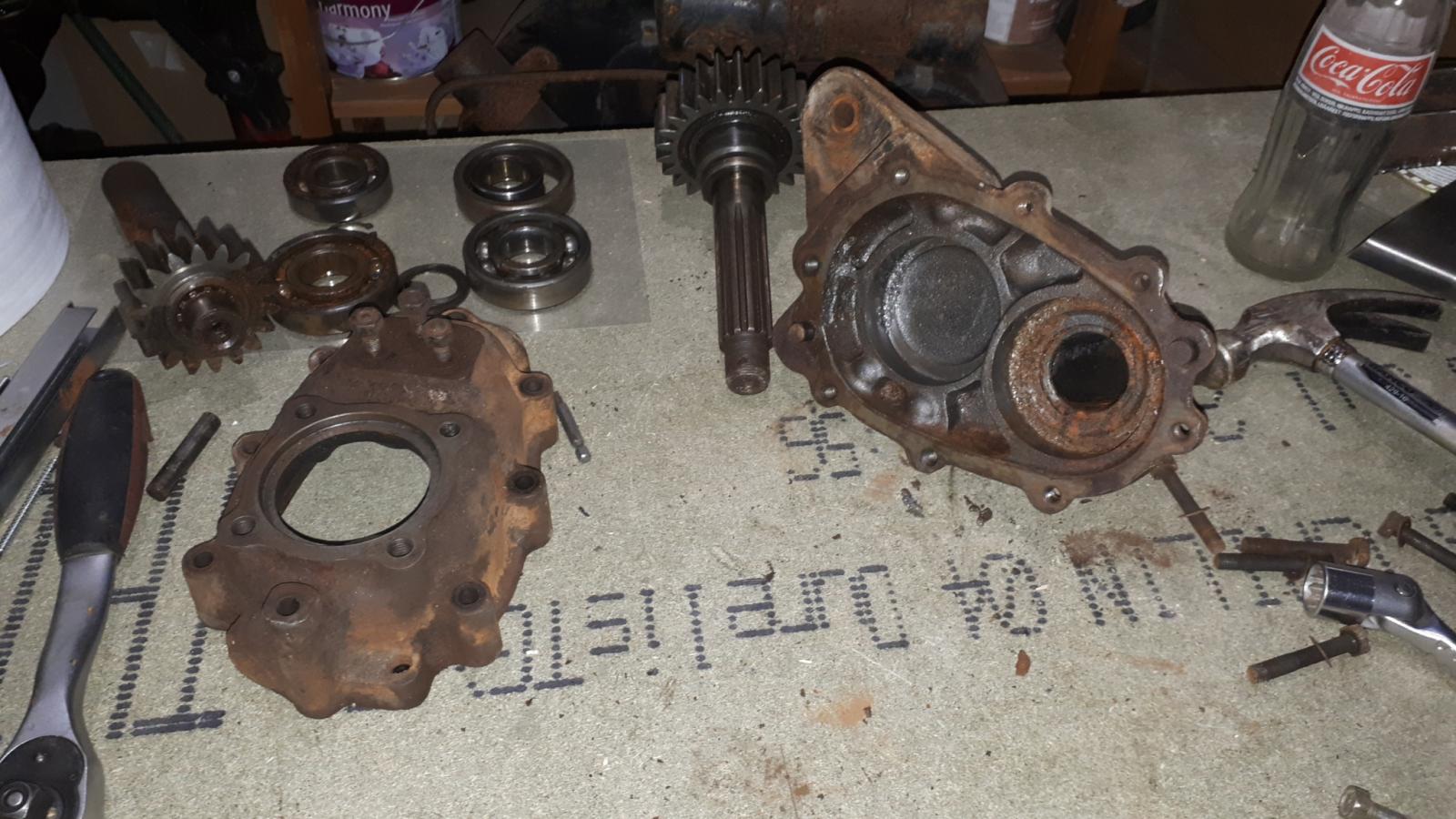

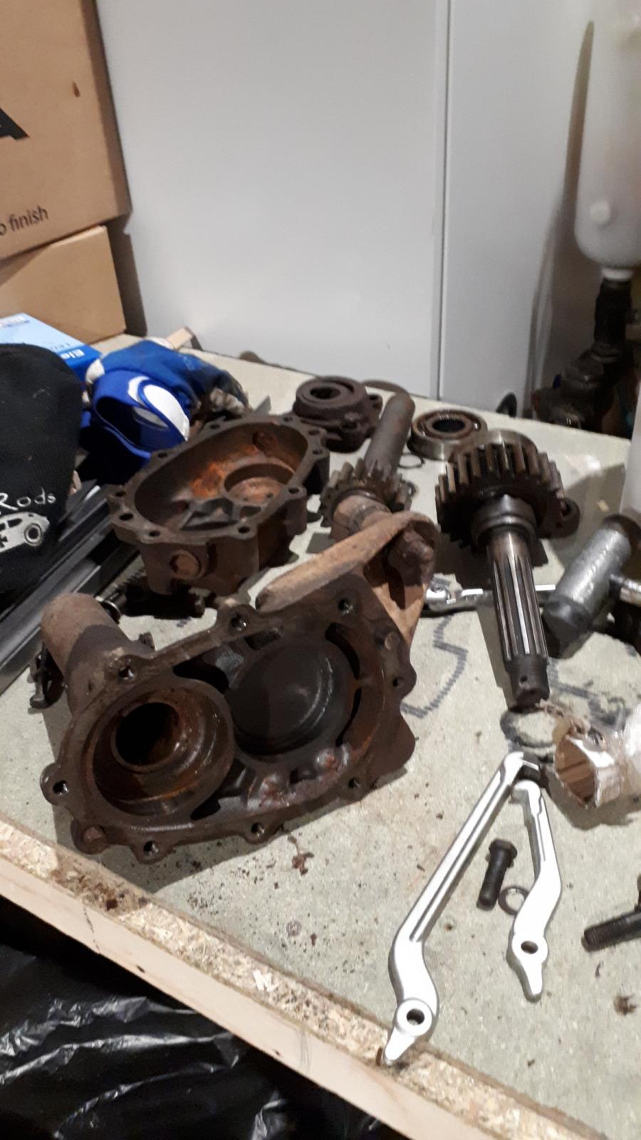

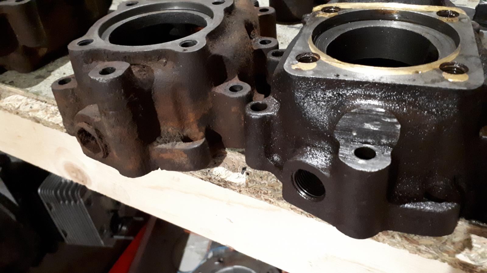

Hebster52 Posted October 21, 2018 Author Share Posted October 21, 2018 Nyt sit on alennusvaihteiden projekti edennyt jonkinverran. Vielä haussa toinenkin setti jotta olis riittävästi osia joista rakentaa äänettömämpää pakettia. Tästä näkee hyvin miten aikanaan 60-luvulla paikallinen paja oli muokannu vaihdepesiä kun piti siirtää ala akselipätkää ylemmäs pienemmän ylärattaan takia. Rattaat kun ovat käsityönä tehty pajassa kans... Jonka johdosta eivät ehkä ihan yhtä tiiviit kuin tehtaan tekemät..? Tää ruuvi pitää madaltaa samoin kuin vanhassakin setissä jotta ruuvi ei osu kuplan jarrusylinteriin ja kilpeen. Quote Link to comment
