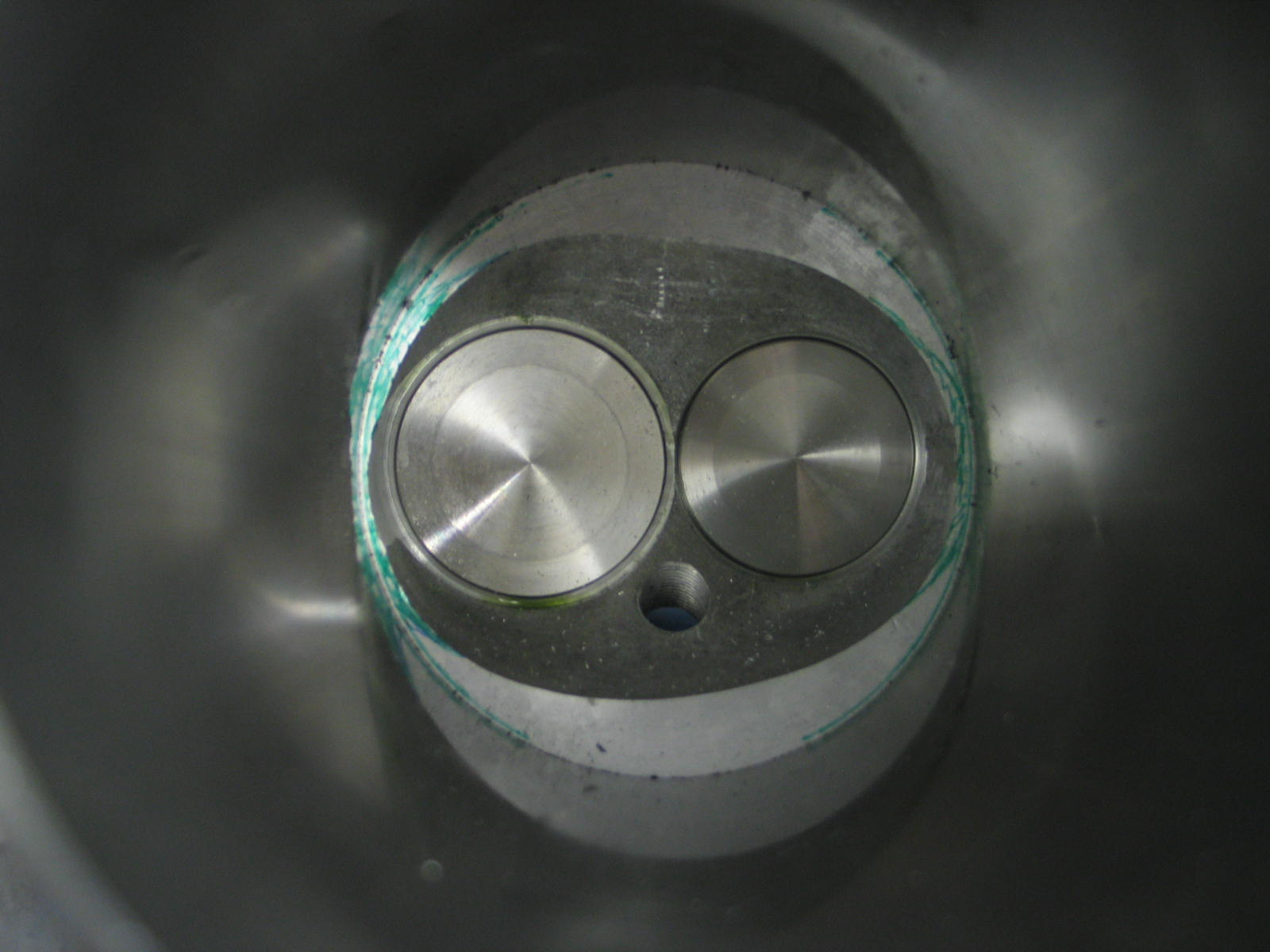

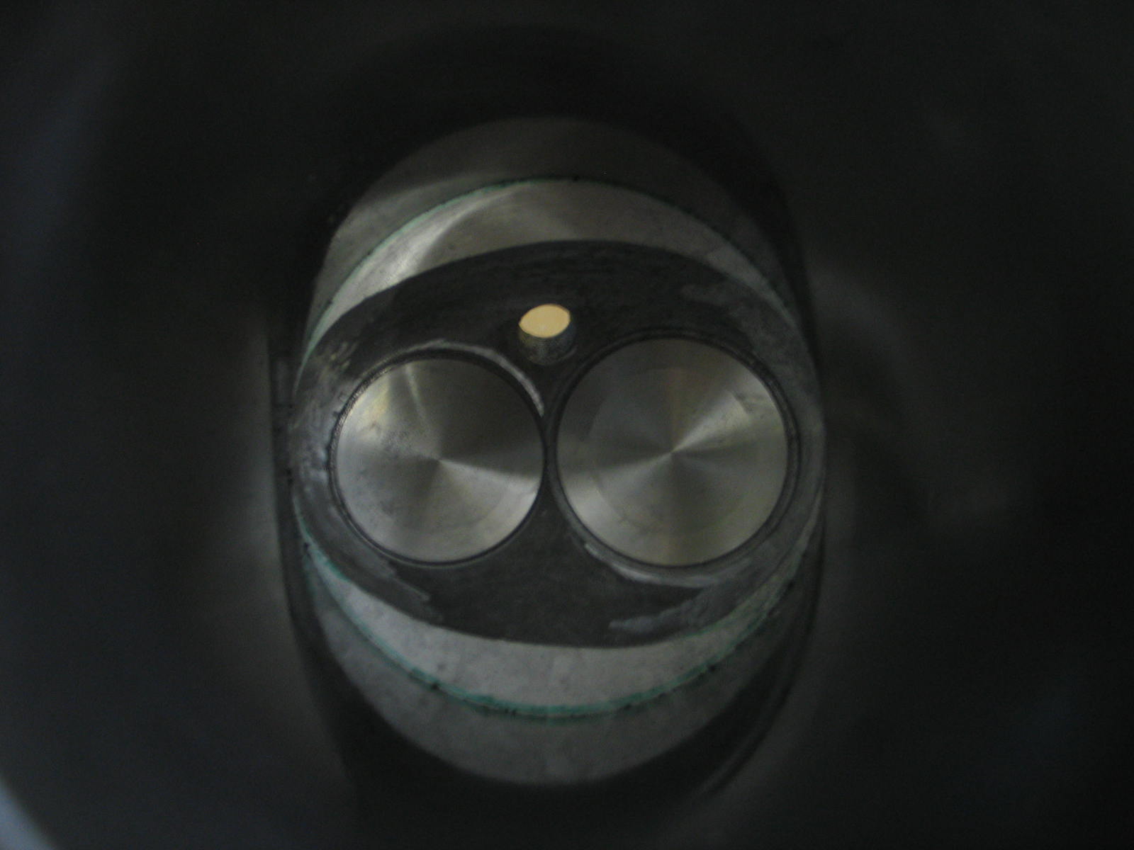

Palotiloja jo hieman kairailin Tompan vinkkien mukaan sylinterin reunalle saakka että virtausta saisi lisää ulkoreunallekkin. Toki pitää tilavuudet mitata ja laskea puristukset jne, mutta ei niistä tässä yhteydessä sen enempää.
Kysymys siis kuuluu mitä tekisin kanaville? GURUT NYT TIETOA PELIIN! Sen takia kysyn, koska hyvät vinkit olis käyttökelpoisia vaikka ihan perus 1600cc:sta piristäessä.
Kuva1
Kuva2
(kuvat oli niin isoja, että vaihdoin ne linkeiksi)

Tämän ketjun ensimmäisessä viestissä puhuttiin "tilan tekemisestä". Itse olen ymmärtänyt tämän niin, että kun seos työntyy imukanavasta palotilaan, pitäisi sen päästä kiertämään venttiililautanen mahdollisimman jouheasti niin ettei se jää turhaan pyörteilemään vaan jakautuu tasaisesti koko palotilaan jolloin palotapahtumasta tulee täydellinen. Monesti palotilojen seinät kuitenkin varjostavat venttiiliä pahasti, ts. seinä nousee heti venttiilin vierestä jyrkässä kulmassa. Tätä muotoa kun hiukan pyöristää niin saadaan seos kulkemaan jouheammin. Sama homma tietysti pakopuolella. Palotiloissa on sitten erityisen tärkeää että ne ovat saman kokoiset, tosin jo yhden kuutiosentin materiaalinpoisto tarkoittaa aivan järjetöntä määrää lastua eli ihan näppituntumallakin pärjää jos ei byrettiä omista. Joskus noita on mitattu ihan vaan perinteisillä lääkeruiskuilla.
