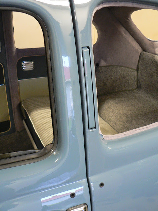

SePi Posted August 1, 2014 Author Posted August 1, 2014 Salamalla otetuissa kuvissa näyttää hirveen kirjavalta, mutta onneks livenä ei olleenkaan pahalta. Mutta TMI:ltä ei kummempaa tavaraa harmaana saanu ja muita on hankala nyt vertailla - enkä kahden kuukauden odotuksen jälkeen enää ota murheita tästä seikasta. Onnistui kuitenkin aloittelijaksi ihan hyvin. Mutta älkää hyvät ihmiset käyttäkö superlonia pehmikkeenä! Tossa sarjassa ne kuitenkin oli sitä ja superlonin kulmikkuutta ei saa millään piiloon. Ehkä tässä autossa kuitenkin on jotain muuta kiinnostavampaa olemassa ja nää jää mun ketutukseksi 1 Quote

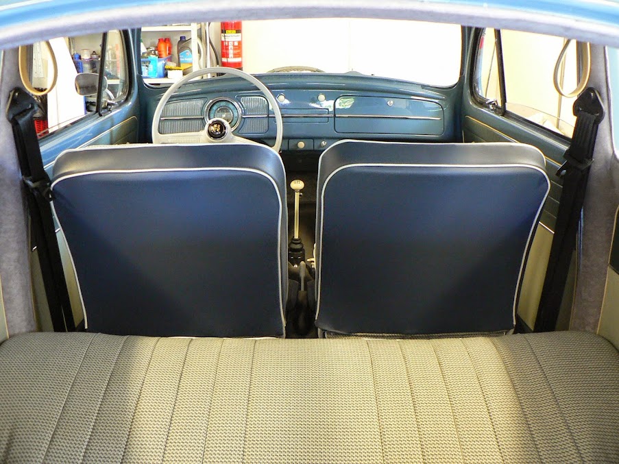

SePi Posted August 2, 2014 Author Posted August 2, 2014 Jonkinverran liimahöyryjä impanneena sain takaklosterin matot istahtamaan paikoilleen. Onneksi nuo takalasin - ja muidenkin lasien lähettyvillä olevat rypyt oikenevat kun ikkunatiivisteet asettuvat paikoilleen Quote
SePi Posted August 3, 2014 Author Posted August 3, 2014 Tämäpä kätkeekin sisäänsä tyhjän vinkkarin rungon, ison aluslevyn ja kovan tiheäkierteisen pultin Ja sisäpuolella nätisti turvavyön yläkannake. Alhaalta pohjalevyn läpi vahvaa kulmatavaraa ja aluslevyä - eiköhän tuo pidä äijän kyydissä. Merkillinen ilmiö tuo sinisen vinyylin ja alkuperäisen vinyylin kuvissa ilmenevä väriero. Todellisuudessa eroa tuskin lainkaan. Aikavalotus lisää jotain aallonpituutta - tai mistä minä tiedän... Kohta saa joku laittaa ikkunat. Uusi, mutta väärän vuosimallin tuulilasikin kävi jo vartin verran tallissa ja oikeaa odotellaan Quote
