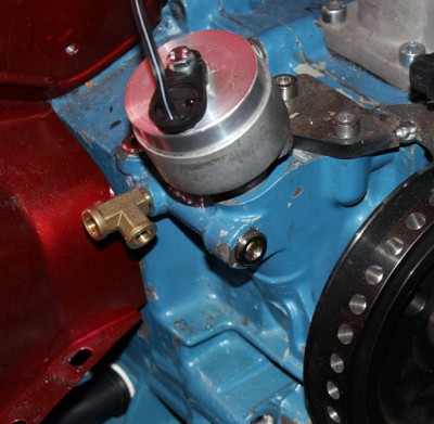

JaniM Posted January 18, 2016 Posted January 18, 2016 Eipä tuossa kuin jakajan sisuskalut mäkeen ja tekee sisälle suoran lätkän pyöriin. Yleensä leikellyt sisältä tai latikan pätkästä pyörijä. Kanteen anturi omalla alukannella. http://forum.diyefi.org/download/file.php?id=1699&t=1 Quote
aapsi Posted January 18, 2016 Posted January 18, 2016 Eli yksi "hammas" tuonne jakajan sisään vaan pyörimään joka laitetaan sit kuvitellusti esim 1. Syl. Ykk ja mega hoitaa laskennan muille pytyille sitten kampiakselin asennon perusteella? Quote
peruskallio Posted January 18, 2016 Posted January 18, 2016 (edited) Laitetaan niin, että jakajassa oleva anturi tunnistaa ennen kuin kampiakselin ykk. Hammas ohittaa anturin. Mieluusti pari kolme kampiakselin hammasta ennen tunnistus. Paikka ei mitenkään tarkka, kunhan osuu yläkuolokohtien väliin, että kone tietää kumpi sylinteri on sytyttämässä. Edited January 18, 2016 by peruskallio Quote
aapsi Posted January 18, 2016 Posted January 18, 2016 Nonii kiitos! Jotain tämmöstä rautalangasta väännettyä versiota hainkin. Onko sen hampaan paksuudella suurta merkitystä? Quote
JaniM Posted January 18, 2016 Posted January 18, 2016 Eipä juurikaan. Millanen anturi sinne tulossa. 10x2 latikko piisaa varmasti pyörimään. Kuhan nyt joku 5-10mm leveä ja on anturin kohdilla, kun ohittaa. MS3efi.com kannattaa lukea manuskoja. Siellä kuvien kera kuin ajoitus haetaan nokalle. Quote
