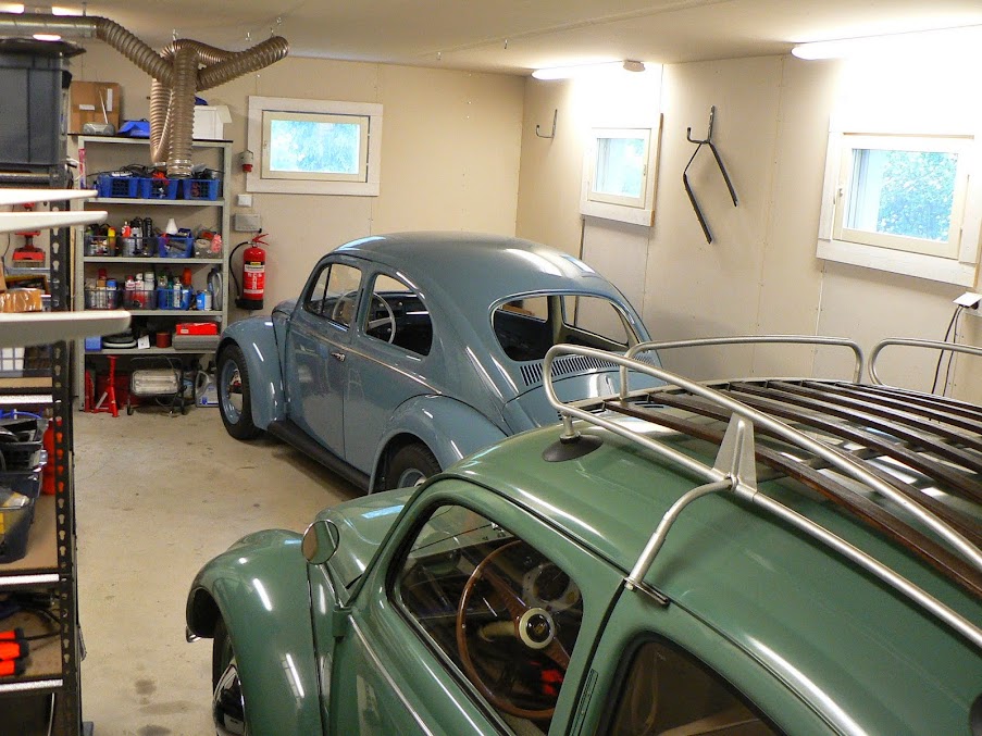

SePi Posted July 27, 2014 Author Posted July 27, 2014 Tosta tavaratilasta tuli aikas siisti. Suurella vaivalla nysvätyt johdotukset tosin jää piiloon, mutta ehkä parempi niin. Puhallin jää näkyviin, mutta eipä tuo tossa haittaa. Retkipullon korkista syntyi tankin anturin suoja Ja kuormassa tulleet takajalkatilan pahvit peittää ja suojaa - liekö -59 ollut moisia? Noiden aukkojen eteen sopii turvavöiden rullat lattiaan pultattuna, eikä jää pahasti esteeksi taakse kuljettaessa Quote

Anpu Posted July 28, 2014 Posted July 28, 2014 Musta helpoin paikka pelkääjän penkin alla, ylettää kuskin paikalta, sitoo nippusiteillä ettei kolise turhia. Nimimerkillä takaloosteri se tulessa on. Quote
SePi Posted July 28, 2014 Author Posted July 28, 2014 Täytyy tolla splitin sammuttimella ettiä paikka. Anpu, mikäs siellä takaklosterissa palais? Mutta nyt kuplan takahelma on niinkuin pitääkin. Noista huiluista on hyvä mitata päästöt ja päästä pienelle verolle ;-) 2 Quote
