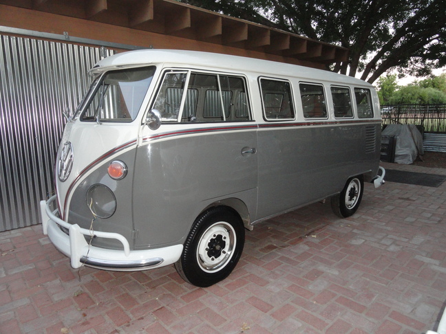

Osaisiko joku sanoa värikoodeista, kun hyvä vaihtoehto bussilleni olisi kuvan mukainen Mouse Grey Peal White, mutta onkohan tuo kuvan väri oikeasti tuo.
Sillä sitten googlettamalla tuo Mouse Grey saattaa näyttää myös tältä, joka kuvissa näyttää aivan eri sävyltä.
Kuvahaun tulos haulle vw bus pearl white mouse grey
