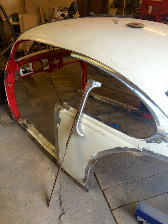

Ketsa Posted September 3, 2016 Author Posted September 3, 2016 Tämä rakennelma ei ole sen valmiimpi kuin ennen, mutta sen jälkeen kun selvisi, että Urhon motista ei enää kalua tule, olen pari lauantai iltaa tallilla puuhasteltu ihan vaan touhuamisen ilosta ja päästänyt sisäisen hitsarini irti :-) En ollut aikaisemmin chopannut, enkä vaihtanut pystäriin vanhempaa takaikkunan karmia, mutta nyt on molemmat hommat jo voiton puolella. Alla olevat kuvat kertokoon kuinka touhu eteneni. Ja varmuuden vuoksi kerrottakoon, että yhtään ovaalia ei palasteltu tämän takia, eikä delfiinejä kiusattu :-) 18 Quote
mikan Posted September 4, 2016 Posted September 4, 2016 Nyt se on sitten heti nopeampi, kun ilmanvastus pieneni! Ihan virtaviivaiselta tuo näyttää ja varsinkin kun choppaus on maltillinen. t. Mika Quote
Ketsa Posted September 5, 2016 Author Posted September 5, 2016 Nyt se on sitten heti nopeampi, kun ilmanvastus pieneni! Ihan virtaviivaiselta tuo näyttää ja varsinkin kun choppaus on maltillinen. t. Mika Jäi ehkä napsun maltillisemman puolelle (erityisesti tuulilasin osalta), kuin mitä olin mielessäni kuvitellut, mutta nokka paikallaan saattaa tietty vielä vaikutelma hiukan muuttua. Quote
jaraku Posted September 5, 2016 Posted September 5, 2016 paljon auto kapeni coppauksen johdosta? Quote
jaraku Posted September 5, 2016 Posted September 5, 2016 ok. näyttä kyllä hyvätä! miten meinasit tuon peltikeula kaventaa? Quote
Ketsa Posted September 5, 2016 Author Posted September 5, 2016 Pitää laittaa keula paikalleen ja katsoa mistä on luontevin lähteä modaamaan. Keula on sen 2 cm kapeampi tuulilasin alareunan korkeudelta, mutta alkuperäisessä leveydessä lämpökoteloiden kohdalta, joten saattaa selvitä hyvinkin pienellä modauksella luukun osuuteen. 1 Quote
Hebster52 Posted September 5, 2016 Posted September 5, 2016 Erittäin onnistunu choppaus! Kallistitko A-tolppia jotta ylettyis yhteen vai lyhenikö ovetkin hieman? Quote
Ketsa Posted September 5, 2016 Author Posted September 5, 2016 En lähtenyt tolppia kallistelemaan, kun en löytänyt oikein omaa silmää miellyttävää ennakkotapausta. Joten ovet lyhenee alustavien mittausten perusteella 3,5 cm ja mielestäni tuo lyhennys tekee vain hyvää oven ikkuna-aukon mittasuhteille. Etupyöriä on varaa viedä lokarissa eteenpäin, joten kori siirtyy taaksepäin suhteessa runkoon ja jos ei pysty viemään koko lyhenyksen matkaa, niin tuleva komea takasiipi (ja luultavasti puuttuva konepelti) viimeistään piilottaa korin lyhenemisen. Tai sitten vaihtoehtoisesti jatkan peltiflippiä... 1 Quote
mikan Posted September 7, 2016 Posted September 7, 2016 Ketsalla on hyvä asenne. Ensin tehdään yksi muutos ja jos sen seurauksena tarvii tehdä toinen, niin fiksu rakentaja keksii aina keinon millä se ratkaistaan. Turha pohti liikaa etukäteen, vaan laittaa laikka laulamaan. :-) t. Mika Quote
Pepe Posted September 7, 2016 Posted September 7, 2016 Joo tässä projektissa on kyllä hyvä meininki! Ei kun vaan iltoja pajalla ja päivityksiä palstalle. 1 Quote
Ketsa Posted September 10, 2016 Author Posted September 10, 2016 Tänään taisi tulla todistettua tuo mikan väittämä siitä, että teen ensin yhden muutoksen ja sitten katson, että mitä muuta nyt pitää sitten muuttaa :-) Aamupäivän suunnittelu/valmistettavuuskatselmoinnissa päätin heittää romukoppaan suunnitelman ovien lyhentämisestä. Perusteina: - sivukyljen lyhentämisessä hitsisauman saa turvallisempaan paikaan (oviaukon reunaan) - laadin pääkopassani ensimmäisen version takaosan alumiiniverhouksesta ja siihen taempana oleva B-pilari sopii paremmin - ajattelin, että korista tulee "menevämmän coupen" näköinen, kun takaosa on suhteessa oveen lyhyempi Pähkäilyjen jälkeen tuumasta toimeen. Ensin hion viikon takaisia saumoja ja tein väliaikaishelmaan väliaikaisvirityksen, jolla sain oviaukon tasaleveäksi. Sen jälkeen sitten katkaisulaikat vinkumaan ja ruokkisen aikaan vekotin näytti tältä: Sitten teletappeja lainaten "uudestaa!" mittailemaan oviaukon kokoa. B-pilarin löydettyä uuden paikkansa siirryin väkästämään oven karmia. Tasan 35 mm jatkopalan piti lisätä karmin yläreunaan, joten sen verran tuo choppaus käytännössä lyhensi kattoa. Tältä homma näytti siinä vaiheessa, kun naama oli palanut punaiseksi ja nielu täynnä mustaa kuraa ja mieleen ei enää tullut mitään mitä voisi tuolle kyljelle tuosta vaan väkästää :-) Sen verran akvaariolta tuo näytti, että vaikka olisi jo pitänyt mennä leikkaamaan ruohoa, jäin talliin hetkeksi hakemaan fiilistä ja nostin flipin suurin piirtein paikoilleen luomaan käsitystä kokonaiskuvasta. Takasivuikkuna näyttää pirun suurelta vakio tiivisteen sisään menevän krannun mentyä sisäpeltien kanssa romukasaan, mutta ikkunan kokoa voi "säätää" maalaamalla pleksiin "tiivisteen". Seuraavaksi pitäisi päätää millainen ilmanotto takasivulasista tai sen taakse pitää rakentaa ja sitten pitäisi hahmottaa takasiiven mittasuhteet ja kiinnityspaikka. Ei kellään satu olemaan mittatietoa Lummuksen siivestä? Niin ja tietty pitäisi kerätä motivaatiota väkästää tämän päivän tekeleet toisellekkin kyljelle... Ja ruohonleikkuukin jäi kesken, kun tuli pimeä ja leikkurin valot on vielä pöydällä odottamassa asennusaikaa =I 13 Quote
