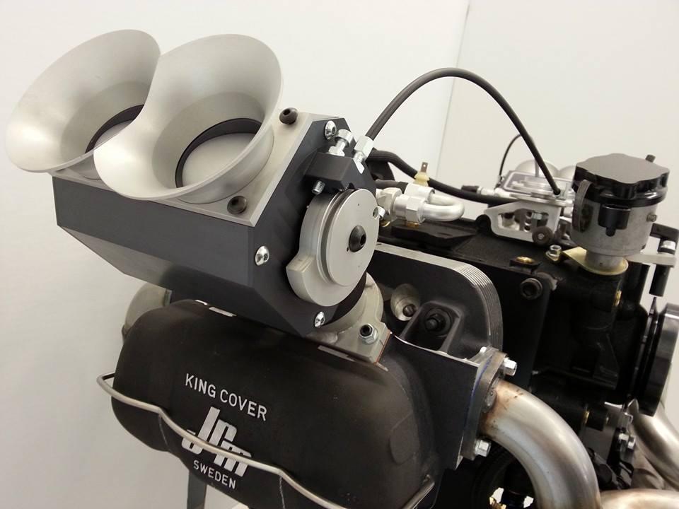

HSuomi Posted October 21, 2018 Posted October 21, 2018 Näissä houkuttelee se että olis hyvin tilaa laittaa läppärungot sojottamaan kulmassa sivuille JPM tyyliin Näin. Olis ihan hemmetin siistin näkönen ja suht helppo tehdä imusarjat. Tai sitte korkeat jokkis-tyylin imusarjat. Harmi ettei näissä kukaan hyödynnä tätä loputtoman tilan tuomaa mahdollisuutta tehdä persoonallisia polttoaineensyöttöjä. Quote
Matti-Pekka Posted October 21, 2018 Author Posted October 21, 2018 (edited) 2 hours ago, HSuomi said: Näissä houkuttelee se että olis hyvin tilaa laittaa läppärungot sojottamaan kulmassa sivuille JPM tyyliin Näin. Olis ihan hemmetin siistin näkönen ja suht helppo tehdä imusarjat. Tai sitte korkeat jokkis-tyylin imusarjat. Harmi ettei näissä kukaan hyödynnä tätä loputtoman tilan tuomaa mahdollisuutta tehdä persoonallisia polttoaineensyöttöjä. Terve Soolomopona ihan veikeä ajatus, mutta sivuvaunupyörässä pitäis vaunun runkoa levittää että saisi kunnolla mahtuu...ja toiseksi kun ajaa tuo kone haarojenvälissä niin imuäänet kookkailla nurkkakaasareissa alkaa syömään ajofiilistä..ja vaunussa istujan varsinkin..mutta komeethan ne olis kyllä!! Tuossa neppari pilotilla on tuommoiset, ja siihen mopoon kuuluu myös vaunu kylkeen ohessa linkki keskusteluun jossa myös kuva... Edited October 21, 2018 by Matti-Pekka Quote
