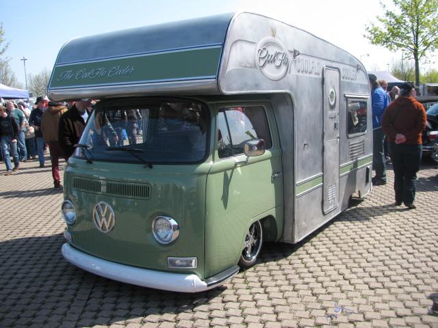

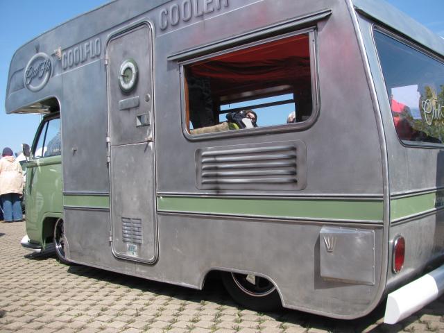

Urbantoy Posted August 13, 2018 Posted August 13, 2018 (edited) VW estissähän oli tommonen suunnitelma toteutettu juniksen päälle.. Vinkkejä suenkuoppiin löytynee omistajalta sekä inspiraatiota, vaikka sitä ei taia puuttua muuten.. Kuvakin löytyy tuosta... Edited August 13, 2018 by Urbantoy Typöjä fixed, ku ei osaa kirjhoittaa vieläkään Quote
MicaL Posted August 13, 2018 Author Posted August 13, 2018 (edited) No juurikin tuo junis ja sen onnistunut leimaus oli se pahin alkukiihokkeen antaja :D Omistajan kanssakin olen hieman jo jutellut ja apujakin on ystävällisesti tarjottu jos ja kun niitä tulen tarvitsemaan. Siitä iso käsi jo etukäteen vaunun omistavalle mukavalle pariskunnalle. Edit: Tämän innoittamana uskalsin myös "pienellä" riskillä aloitella jo oman paloitteluni ilman virallisia lupiakin. Edited August 13, 2018 by MicaL Quote
Kemin Karavaanari Posted August 13, 2018 Posted August 13, 2018 Junisrakennelma on ymmärtääkseni tehty bussimallista, sulla 2-3 hengen lavamalli, siinä varmaan isoin ero näissä projekteissa. Eli monelleko saat istumapaikat, tuleeko jotain veroseuraamuksia jne. Quote
Urbantoy Posted August 13, 2018 Posted August 13, 2018 47 minutes ago, Kemin Karavaanari said: Junisrakennelma on ymmärtääkseni tehty bussimallista, sulla 2-3 hengen lavamalli, siinä varmaan isoin ero näissä projekteissa. Eli monelleko saat istumapaikat, tuleeko jotain veroseuraamuksia jne. tätä just tarkoitin.. kannatsko silti miettiä lähtökohtaa.. voin olla väärässä mutta se asiantuntijalle se suotakoon Quote
