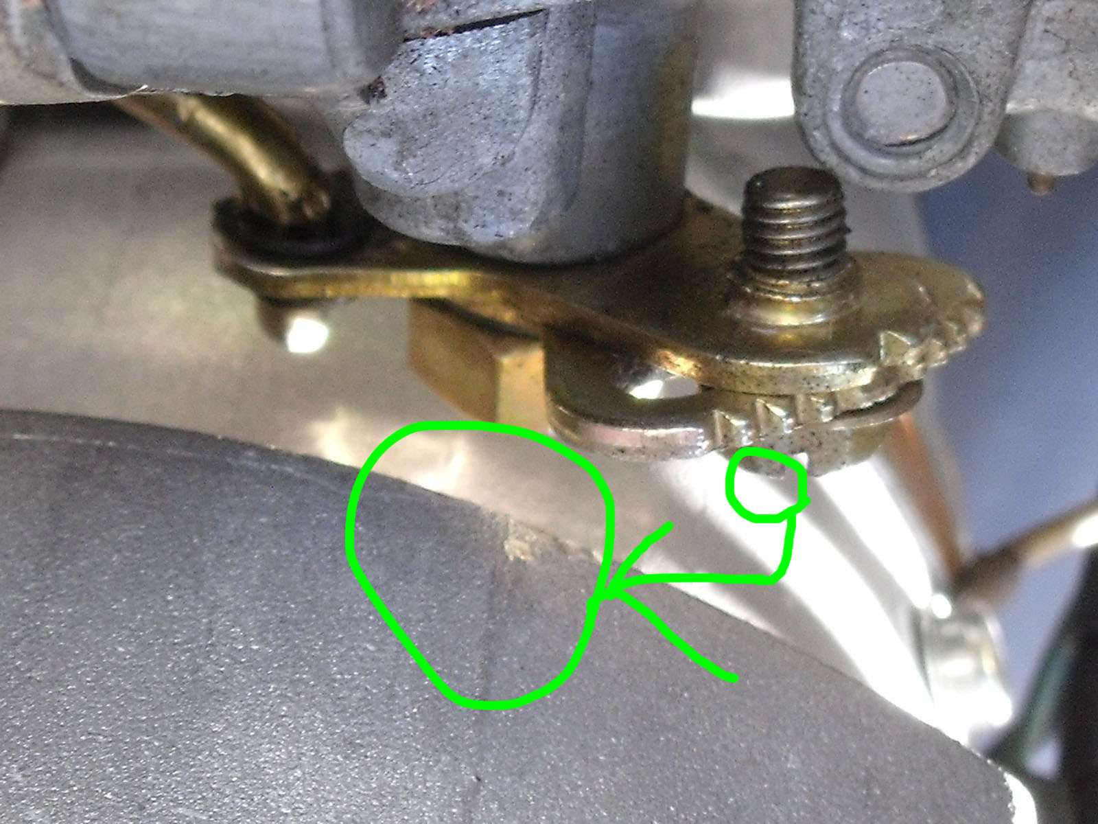

Guest konna Posted April 13, 2019 Share Posted April 13, 2019 saattaapi olla että toi kiihytysrikastuksen vivusto ottaa tohon laturiin kiinni, näyttää ainakin olevan tosi likeellä. koitanpa veistää siihen laipan väliin että saa kaasaria vähän korotettua. Quote Link to comment

metake Posted April 13, 2019 Share Posted April 13, 2019 Tsekkaas ettei toi vipu pääse osuun laturiin: Quote Link to comment
HSuomi Posted April 13, 2019 Share Posted April 13, 2019 Mulla oli sama joskus. Otin pörrän käteen ja ten laturiin kolon 🙂 Quote Link to comment
