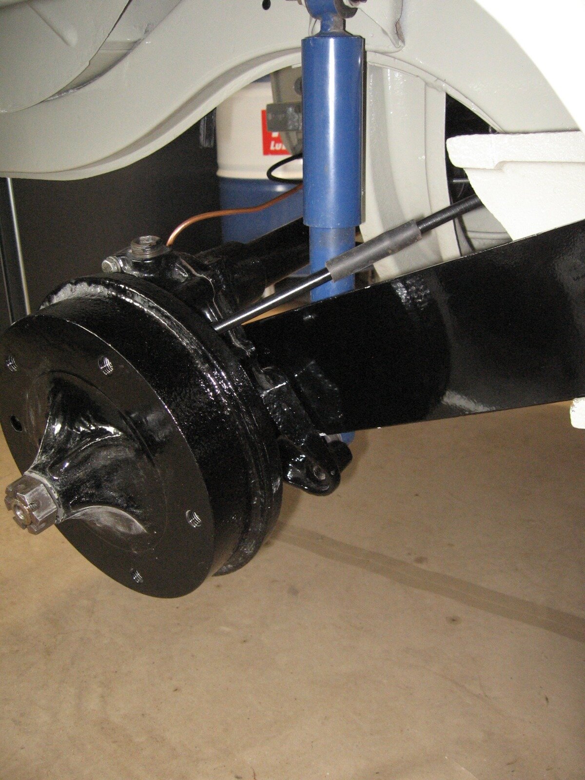

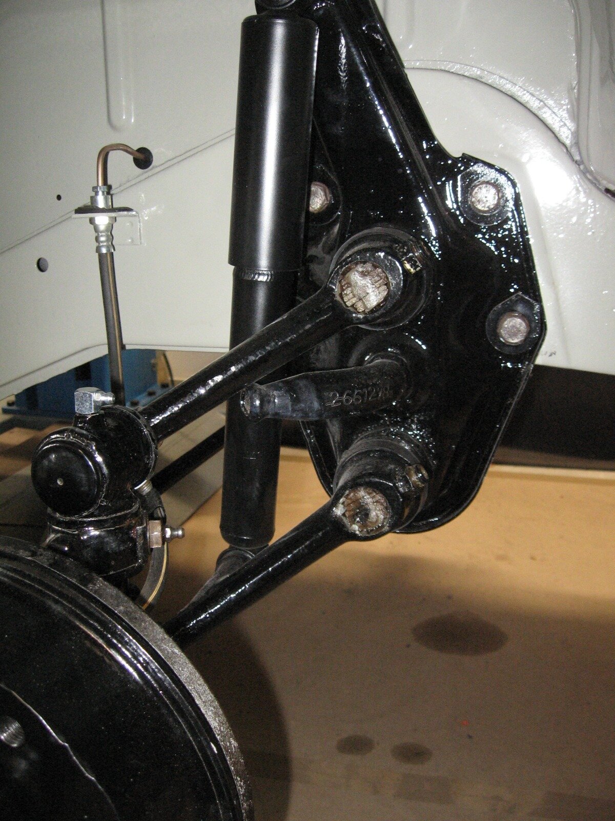

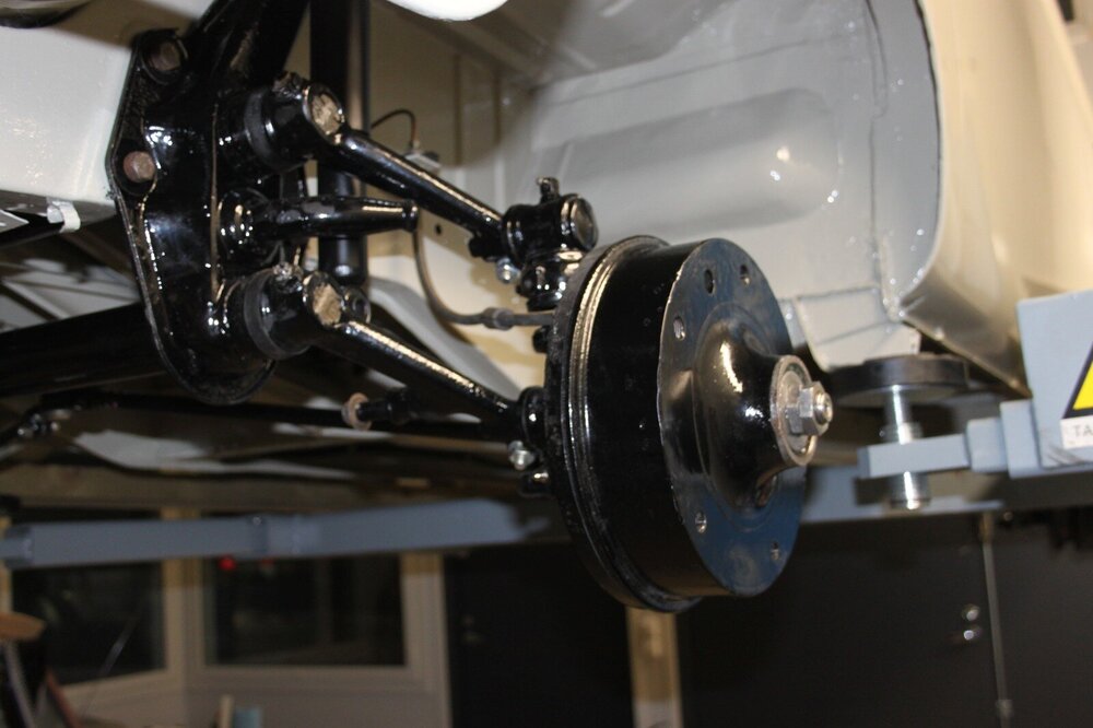

Kharon Posted November 2, 2023 Author Posted November 2, 2023 Viime viikonloppuna ol aikaa ja energiaa tehdä tällekin jotain, edettiin siis tyhjästä hylsystä kuvien osoittamaan kuntoon, ei paha. Isoimmat osat olivat johtosarja. jarruputket ja etuakselisto. Jarruputkien läpivientikumeissa meni pieni ikuisuus, kauheata nysväystä. Vaihdelaatikon asennus paikalleen jäi tekemättä kun vaihteensiirtotangon uudet sulkapallot olivat hukassa. Uudet osat eivät auta kun niitä ei löydy mistään. Höh. Tappioiksi tähän mennessä yks takavalon ennestään halki ollut lasi, joka asentaessa mureni lopullisesti. Vaan paikalliselta harrastajalta saatiin sopuhinnalla ihan ehjä lasinen lasi tilalle, hyvin kävi. 9 Quote
Jaku82 Posted November 3, 2023 Posted November 3, 2023 21 hours ago, Kharon said: Viime viikonloppuna ol aikaa ja energiaa tehdä tällekin jotain, edettiin siis tyhjästä hylsystä kuvien osoittamaan kuntoon, ei paha. Isoimmat osat olivat johtosarja. jarruputket ja etuakselisto. Jarruputkien läpivientikumeissa meni pieni ikuisuus, kauheata nysväystä. Vaihdelaatikon asennus paikalleen jäi tekemättä kun vaihteensiirtotangon uudet sulkapallot olivat hukassa. Uudet osat eivät auta kun niitä ei löydy mistään. Höh. Tappioiksi tähän mennessä yks takavalon ennestään halki ollut lasi, joka asentaessa mureni lopullisesti. Vaan paikalliselta harrastajalta saatiin sopuhinnalla ihan ehjä lasinen lasi tilalle, hyvin kävi. ja hienolle perä näyttikin kun talavalot paikallaan. Kuvaa sainkin tuossa jo. Pitää joskus poiketa tallille kattomaan kun ootte sielä hommissa. Quote

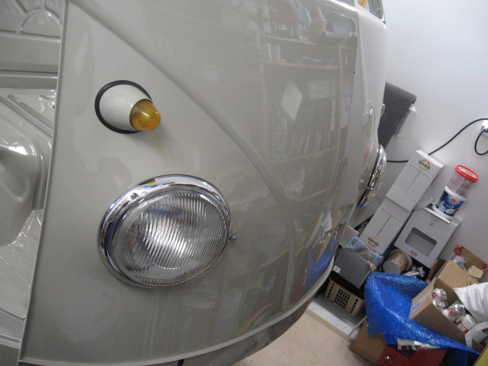

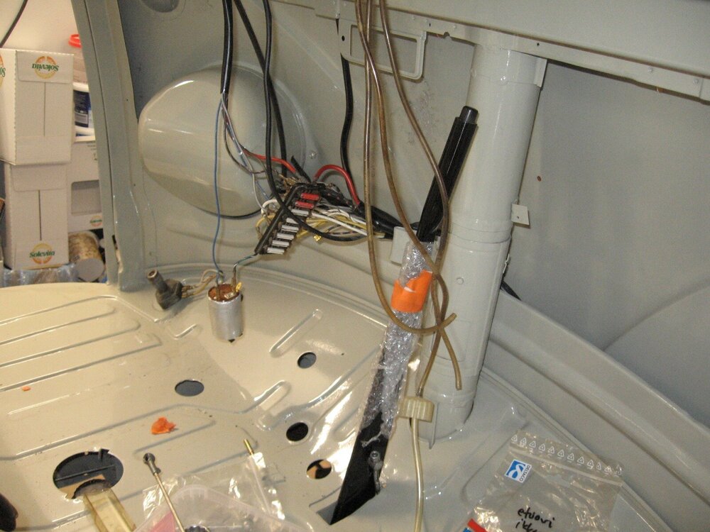

Kharon Posted March 30, 2025 Author Posted March 30, 2025 (edited) Käytiinpä edistämässä tätäkin vähän ja saatiin kaikkea pientä aikaiseksi, vähän sähköjä ja sellaista. Sähköjen kanssa meni pari päivää ihan vaivatta ja muutama hassu johto löysi paikkansa kun kytkentäkaavio ja auto ovat eri mieltä siitä että millaisia johtoja siellä oikein on. Aiheuttaa paljon pään raapimista. Olevinaan on oikea '61 juniksen kaavio thesambasta, mutta vähän epäillään että siellä on muka-euroversio vain tarjolla ja/tai tehdas on muuttanut niitä, niin että eipä täsmää. Minähän olen siis käytännössä toinen omistaja tälle autolle ja usko siihen että isoisävainaa olisi rukannut johtosarjaa (ja viitsinyt etsiä oikeilla värikoodeilla olevia johtoja), on aika pyöreä nolla: Johdot ovat tuolla tavalla tehtaalta asti. Sama ongelma oli ison karmannin kanssa: Mikään tarjolla oleva kytkentäkaavio ei vastannut sitä mitä autossa oikeasti oli eikä nekään näyttäneet itse tehdyiltä virivireiltä kun tehtaan väreihin sopivat värikoodatut johdot oli joka paikassa. Pannaan pari kuvaa kuitenkin, kabiini ekaksi: Sulakerasiaan on tällätty nippu johtoja oikeisiin paikkoihin ja sitten on lisäksi kasa ylimääräisiä. Hiphei. Eikä ainakaan auttanut että alkuperäisissä johdoissa on mustia johtoja sekä violetilla että punaisella lisukkeella ja tämähän ei edes värikuvakytkentäkaaviosta oikein erotu ellei tiedä. Tehdas on onneksi hahmottanut ongelman ja punaiset ovat paksulla poikkiraidalla kun taas violetissa on ohut vinoraita, tuo erottuu jopa johdoista vielä. Kytkentäkaaviossa on kolmenapainen vilkkurele, meillä on vain kaksi napaa ... kaikkea tämmöistä pientä pähkinää. . Lamput ja vilkut löysivät paikkansa. Vähemmän yllättäen molemmissa vilkuissa katkennut ruuvi sisällä, piti ryhtyä korjaustoimiin. Uudet ruuvit samalla ostoslistaan. Takavaloista unohtui ottaa kuva, höh. Keulamerkki piti samalla laittaa paikalleen, vaan se on jossain hukassa. Se maalattiin muiden valkoisten osien kanssa erikseen ja koko setti on jossain(tm). Iskaritkin saatiin paikalleen, pienellä säädöllä. Etuiskarin alapäästä ensin vanhan iskarin holkki pois eikä halunnut sovinnolla lähteä, piti lopulta laikata paloiksi. Takaiskarin yläpultit ovat edelleen jossain jemma-nimisessä paikassa, ei löydy mistään, joten tilataan uudet. Ne ovat 12.8-lujuusluokan pultit joten ihan mikä vaan ei tähän käy ja ne myydään pulttikaupassakin kappalehinnalla, aivan sama sitten tilata juuri sopivat VW-kaupasta kun niitä saa, hintaero muun kaman mukana tilattuna +-0. Viimeksi hukassa ollut etujarruletkun kiinnikekin löytyi (ihan väärästä paikasta, lienee tavallista?), mutta takajarruletkujen kiinnikkeitä ei löytynyt ... tämä on tätä kun projekti venyy ja tavaroita on monessa paikassa. Noitakin saa, huimat kympin kappale että ostetaan josko ei sitä ennen tule vastaan. Tarve alkaa olla, sillä jarrujen saaminen kuntoon on enää noista kiinni, kaikki muut osat on paikallaan ja säädettykin. Paitsi käsijarrukahvan akseli eikä edes muistettu että onko ostettu uutta vai ei. Vanha oli joka tapauksessa irroitusvaiheessa murjottu niin epäkuntoon että sitä ei laiteta. Pohjaanlyöntikumit on, mutta niitähän ei saa paikalleen auto nosturilla, joten pitää odotella että saadaan auto pyörilleen. Etuakseliin pannuista uusista rasvanipoista osa vuoti kierteestä, piti tiivistää lukitteella (vanha ja tosi lyhyt kierre, ei ihme) ja pari vuoti muuten vain (aitoa kiinahuttua), vaihdoin uudemman uuden tilalle, katsotaan miten käy. Etenee hissuksiin ja sisälle ei ole vielä tehty mitään. Helpottaa kyllä keväällä kun saadaan tallista muut autot ulos ja päästään levittämään tämän osia lattian täydeltä, näin talvella on aika ahdasta ja osia etsitään laatikoista. Edited March 30, 2025 by Kharon Rasvanipat unohtu 4 Quote
Virtanen Posted March 30, 2025 Posted March 30, 2025 Vilkkureleet taitaa olla käytännössä samat, kaksinapaisessa maa on rungossa kun 3-napaisessa oma liitin. Hienoa että alla näkyy alkuperäiset akselit ja muukin vaikuttaa orggikselta. Quote
Kharon Posted March 31, 2025 Author Posted March 31, 2025 (edited) On 3/30/2025 at 8:39 PM, Virtanen said: Vilkkureleet taitaa olla käytännössä samat, kaksinapaisessa maa on rungossa kun 3-napaisessa oma liitin. Hienoa että alla näkyy alkuperäiset akselit ja muukin vaikuttaa orggikselta. Haa, noniin. Tuossa tosiaan on aika tiukka kontakti koriin, pitää vain muistaa putsata maali korin puolelta että maakontakti syntyy. Munaus, joka on tehty jo aiemmin toisessa autossa: Kun maalaa sellaisenkin kohdan missä ei aiemmin ollut maalia (kojelaudan takaseinä) niin yllättäen maakontaktit tahtovat hävitä ja sitten mittaristo ei tee mitään. Hetki meni ihmetellessä kun 6V tulee, mutta mitään ei mene ja pöydällä toimii hienosti. En ruvennut ehjää maalia raaputtamaan, joten tein erilliset maajohdot, maapiste oli jo ennestään. Kaikki mitä voi käyttää uudelleen, on käytetty uudelleen, pultteja ja muttereita myöden. Osasta oli kierre ruostunut pois tai hukkunut johonkin, sellaisia oli pakko uusia. Loput on enemmän tai vähemmän kunnostettu: Hapotettu tai hiottu ruosteita pois ja pyöritelty jengatapilla/pakalla kierre takaisin mittoihin. Pientä nysväystä, mutta helpottaa kasausta kovasti. Uusittaviakin on vähän katsottu varaosaluettelosta että tulee samannäköisiä tilalle. Toisaalla on sitten purkillinen pultteja ja muttereita jotka olevinaan eivät kuulu mihinkään, mutta tämähän on ihan vaiheessa vielä, ehkä noille löytyy paikka. Taktinen virhe kun ihan kaikkea ei ole pussitettu ja merkattu että mistä se on. Suurin osa sentään on, muuten olisi ihan hukassa. Kaikki saranoiden kiinnitysruuvit oli uusittava, kun se ristipää ei oikein ole yhteistyökykyinen kuin kerran, osa ei edes sitä kertaa. Yhtään ei sentään tarvinnut porata pois, lämmittämällä ja iskumeisselillä lähti, enemmän tai vähemmän murjottuna tosin. Pulttikaupasta löytyi alkuperäisen näköisiä ruuveja, noilla mennään. Edited March 31, 2025 by Kharon Quote
