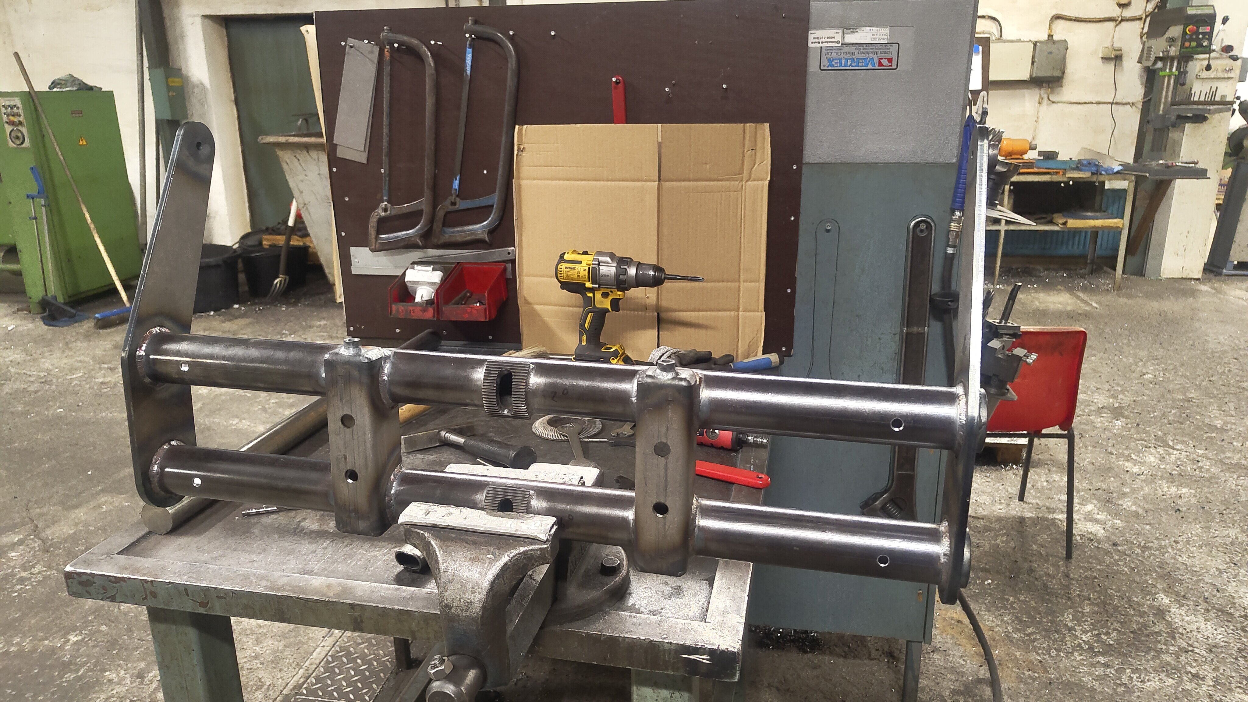

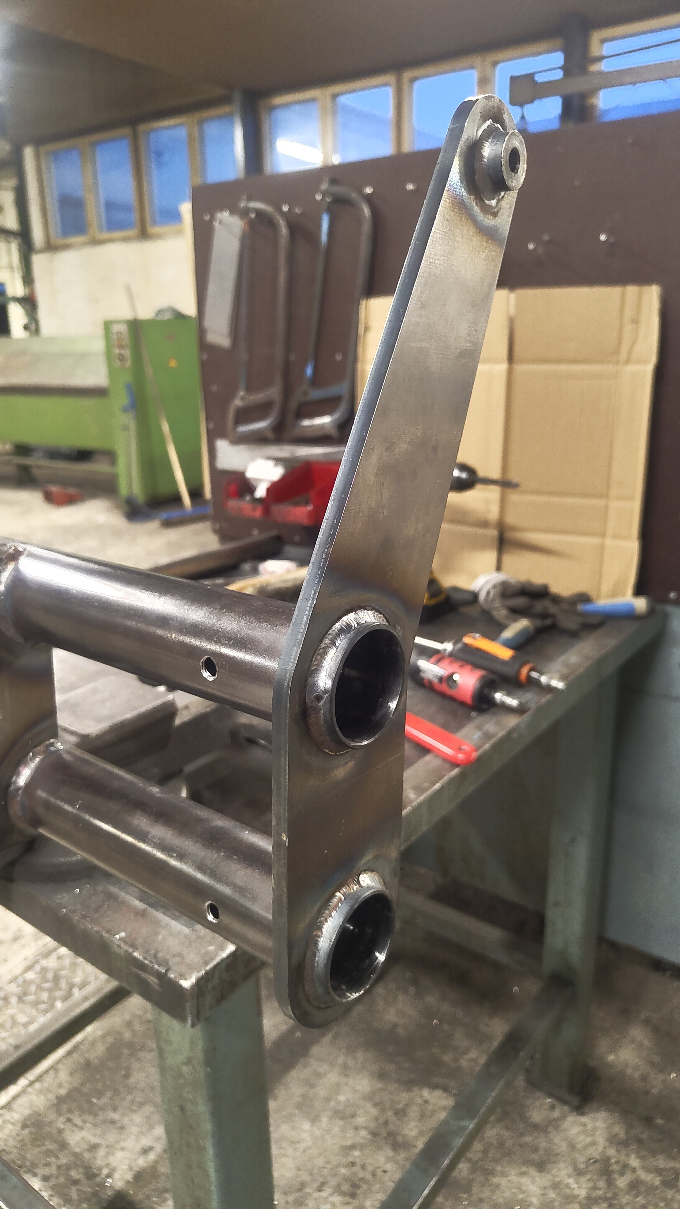

villemil Posted August 5, 2024 Author Posted August 5, 2024 Ei löytynyt lompakolle sopivaa laadukasta kavennettua etuakselia, joten tehdään itse. Tässä 3D mallinnettu 3" kavennettu akseli, iskaritolppien ja rungon kiinnikkeiden osat tilattu laserleikkeenä, kohta sorvaillaan akseliputkille laakeripesät. Tulee laakerit sekä ulko-, että sisäpäihin niinkuin Cageron akseleissakin. Osia on kolmen akselin verran, yksi itselle, yksi isälleni ja yksi vaikka juurikin sinulle. Eli voin tehdä juuri sen levyisen akselin kun haluat. 2 Quote
villemil Posted August 8, 2024 Author Posted August 8, 2024 Osat saapui laserleikkuusta, näinköhän sitä pääsisi jo viikonloppuna heftailemaan akselia kasaan. Toisen kuvan levyistä taivutellaan särmärissä akselin kiinnikkeet. 6 Quote
villemil Posted August 9, 2024 Author Posted August 9, 2024 (edited) Taivutukset onnistui hyvin ja akseli heftissä, tuli aika pirun suora. Yläputken toinen reuna on 0.1mm vinossa suhteessa alempaan. Mielenkiinnosta mittasin vakion, 0.3mm oli heitto. Aika hyvin onnistui siis. Edited August 9, 2024 by villemil 6 Quote

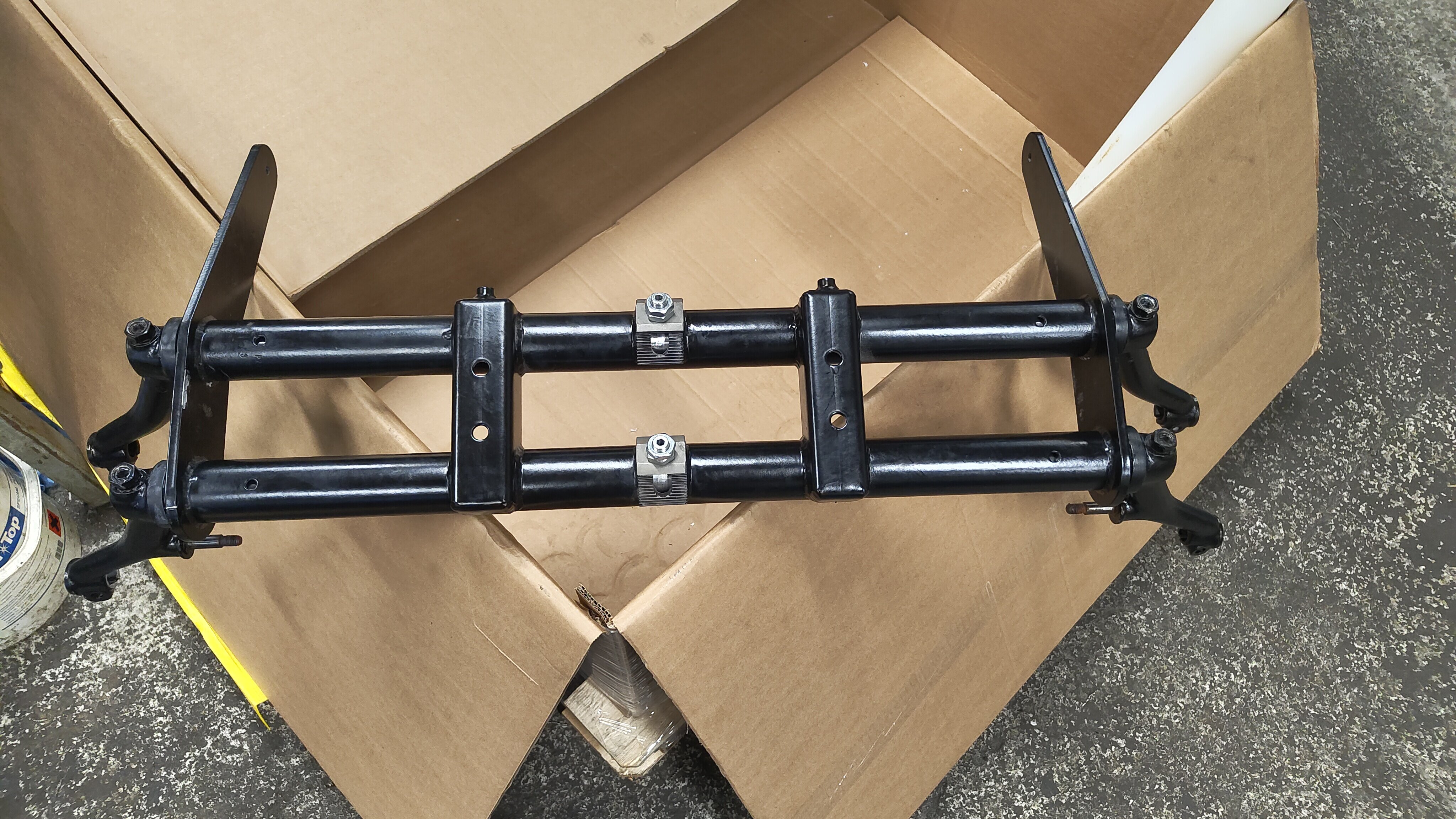

villemil Posted January 10 Author Posted January 10 Tulihan se akseli valmiiksi, vielä vähän maalia päälle niin hyvä on! 8 Quote

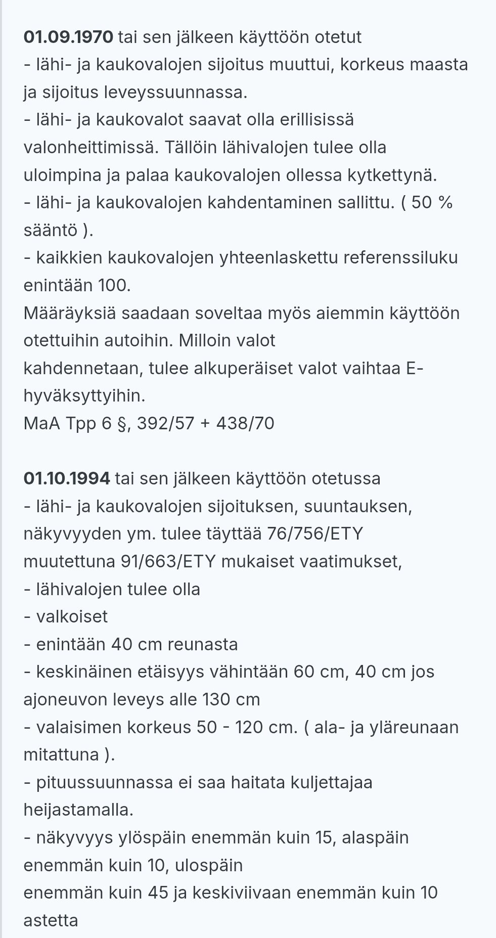

Paksu-Tolppa Posted January 12 Posted January 12 On 5/29/2024 at 7:25 PM, Stidi said: Ei taida päteä noin vanhaan tuo 50cm säädös. korkeus näyttää oikein hyvältä. Mistä löytyy tuo ajovalon korkeutta koskeva säännös? Jotenkin loogiselta tuntuisi että se mitattaisiin umpion keskeltä. Omassa Kuplassa on droppiolat ja 135/15 renkaat jolloin ajovalon alareuna on 43 cm:n korkeudella. Rengastuksen vaihtamisella ei 7 cm:n eroa voi korjata. Quote
beetlemania Posted January 12 Posted January 12 Alareunasta. Voit laittaa teipin sinne, kunhan ei valokuvio muutu. Quote
ovaaliheppu Posted January 12 Posted January 12 (edited) Katsastustapahtumassa katsastajan on verrattava määräyksiä auton vuosimallin aikana olleisiin pykäliin tältä osin. 1.10.94 jälkeen pätee kaikkiin, ellei syyskuu -70 ollut jo sama korkeusmääräys. Listasta poisluetaan ajoneuvot joissa ajovalot ovat valmistajalta lähtiessään ollut alempana kuin mitä suomi-insinööri speksaa, mikäli on EU tyyppihyväksytty. Edited January 12 by ovaaliheppu Quote
Paksu-Tolppa Posted January 12 Posted January 12 21 minutes ago, ovaaliheppu said: Katsastustapahtumassa katsastajan on verrattava määräyksiä auton vuosimallin aikana olleisiin pykäliin tältä osin. 1.10.94 jälkeen pätee kaikkiin, ellei syyskuu -70 ollut jo sama korkeusmääräys. Listasta poisluetaan ajoneuvot joissa ajovalot ovat valmistajalta lähtiessään ollut alempana kuin mitä suomi-insinööri speksaa, mikäli on EU tyyppihyväksytty. Eli 1964 Kuplan ollessa kyseessä katsastajan tulisi löytää tuona vuonna voimassa olleesta lainsäädännöstä kohta jossa kielletään alle 50 cm korkeus. Sillä ei liene vaikutusta että auto rekisteröintikatsastetaan vasta nyt koska on tuotu Ruotsista? Quote
villemil Posted January 12 Author Posted January 12 Just now, Paksu-Tolppa said: Eli 1964 Kuplan ollessa kyseessä katsastajan tulisi löytää tuona vuonna voimassa olleesta lainsäädännöstä kohta jossa kielletään alle 50 cm korkeus. Sillä ei liene vaikutusta että auto rekisteröintikatsastetaan vasta nyt koska on tuotu Ruotsista? Kysyin rekisteröintikatsastuksessa tuon -58 kohdalla että mitä mieltä ne on tuosta 50cm rajasta, mittaavatko ajovaloja kuplista. Ei kuulemma mittaile kun vakionakin on jo niin lähellä niin pienestäkin madalluksesta tulisi silloin hylky. Ei siis sen kummemmin tietoa koskeeko tuo sääntö oikeasti edes tuon ikäisiä autoja, en ole itse ainakaan löytänyt suoraa vastausta mistään säädöksistä. Quote
ovaaliheppu Posted January 12 Posted January 12 (edited) Ei oo multakaan ikinä mitattu mistään autosta vaikka alle ovat olleet. Aika anaali kaveri on leimamiehenä jos noista alkaa hylkäämään, onneks isohko osa on ihan järki päässä ja suvaitsevaisia myös vähän muokatuille ajoneuvoille. Ajoneuvon käyttöönottopäivä on se jolloin on rekisteröity liikennekäyttöön, maasta riippumatta. Joskus näitä on ollut rekisteröimättömänä näytillä, tai varastossa ja rekisteröintipäivä voi olla vaikka vuoden tai parikin myöhemmkn vasta. Edited January 12 by ovaaliheppu Quote

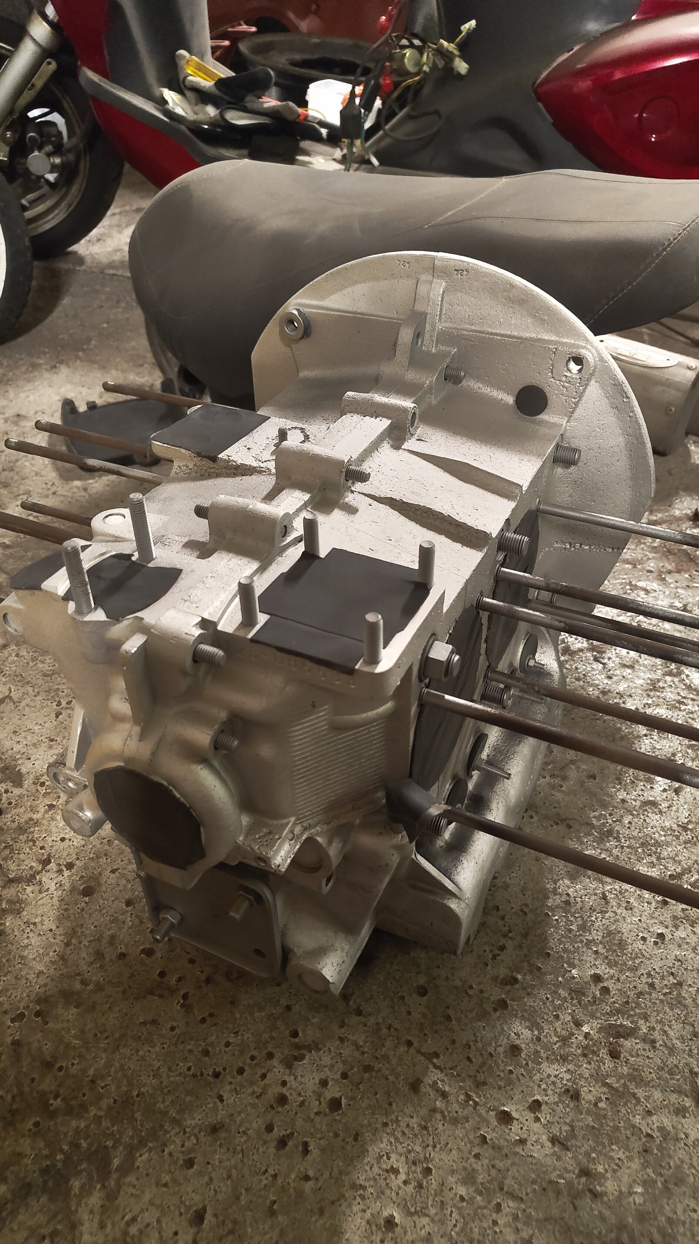

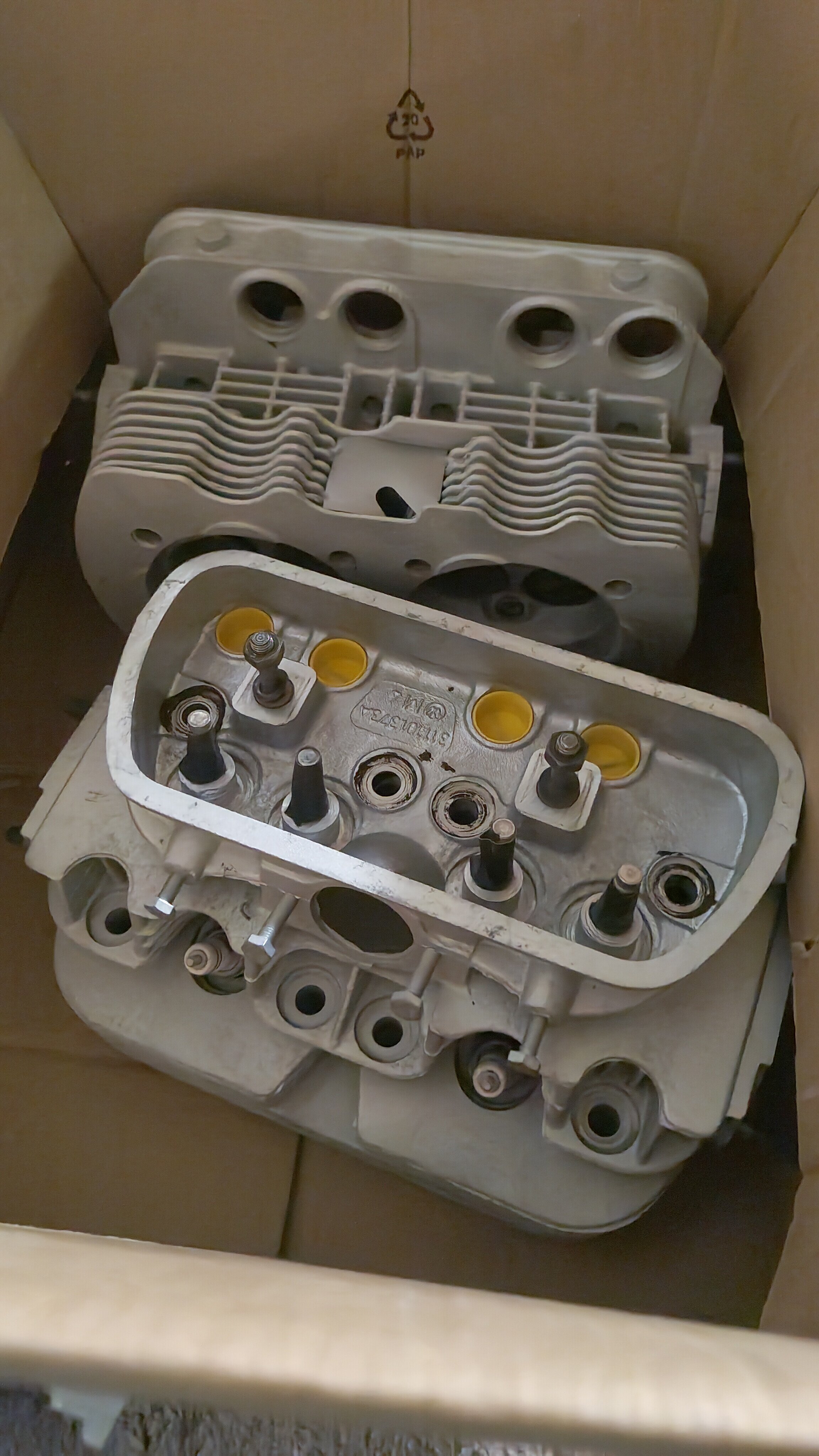

villemil Posted January 26 Author Posted January 26 Uutta moottoria pukkaa tulevalle ajokaudelle. Vanhan 30 heppaisen laina-aika päättyi ja teen tilalle 1600 yksireikäkansi moottorin. Vähän kaivellaan kansia, puristusta isommaksi, nokaksi vähän tiukempi Scat C35 ja kaksi kaasutinta vakion tilalle. Pohjana 1600 teollisuusmoottori josta todella hyvin pystyy hyödyntämään alkuperäiset osat. Kannet ja lohko nyt puhallettu ja pääsee öljykanavia rassaamaan puhtaaksi. Ei olisi pitkä matka että pääsee jo kasaushommiin. Quote

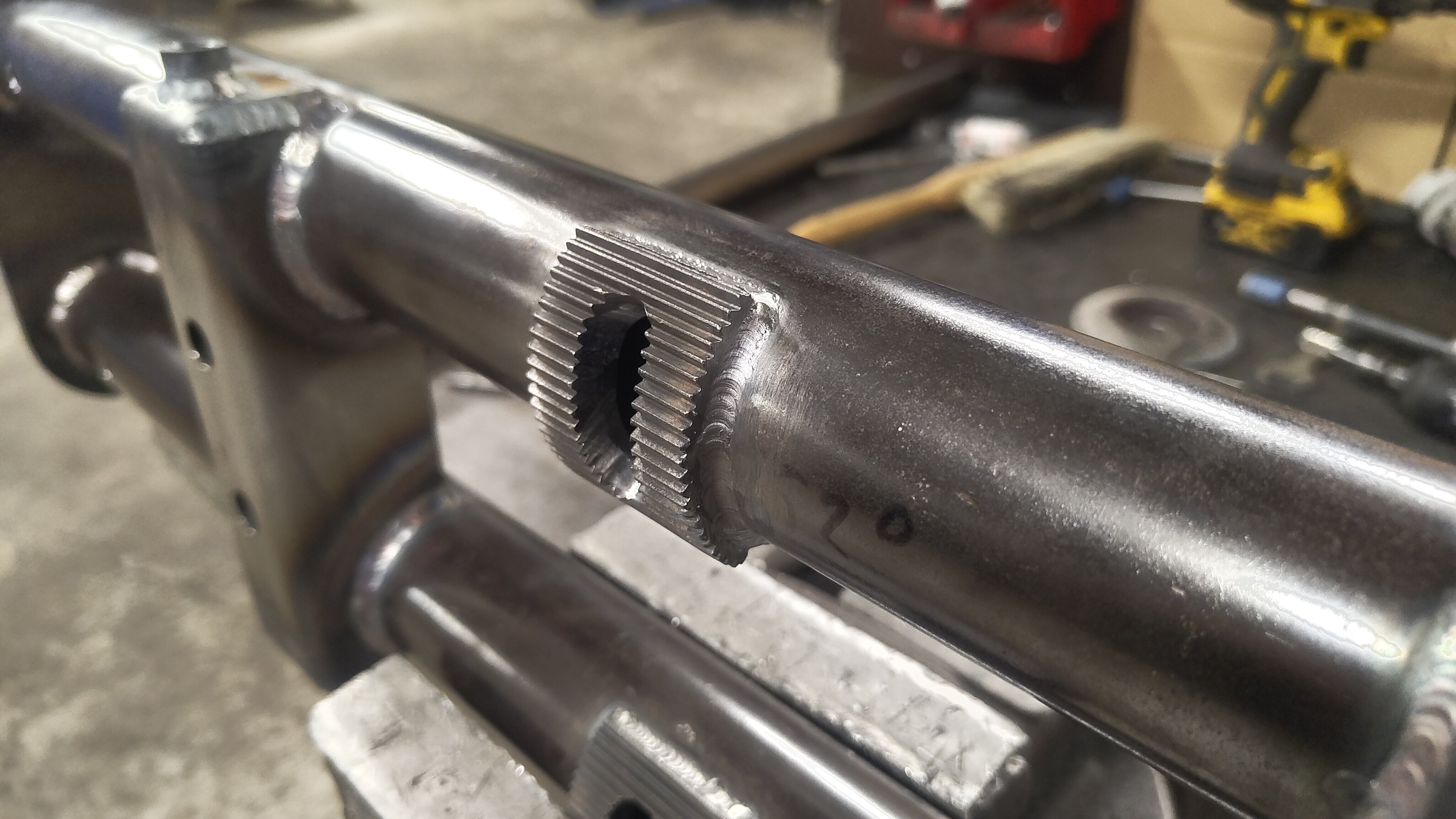

villemil Posted January 28 Author Posted January 28 Tulihan se akselikin valmiiksi. Näinköhän sitä uskaltais jo viikonloppuna käydä nappaamassa paikoilleen. Saas nähdä minkälainen säätöalue oikein on kun säätöpalojen yläasennon katsoin alkuperäisestä akselista plus pikkasen alemmas silmämääräisesti :D Quote

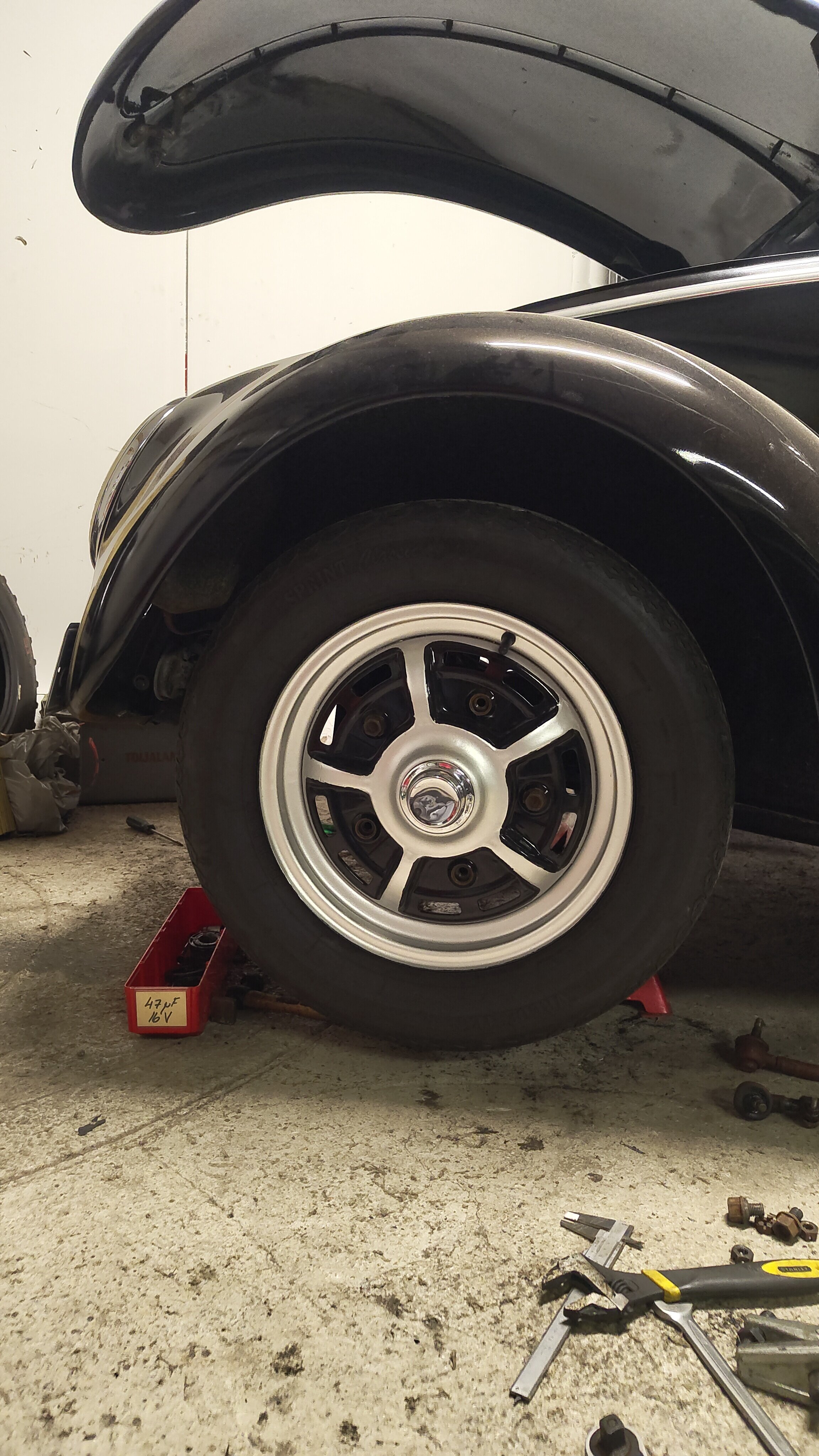

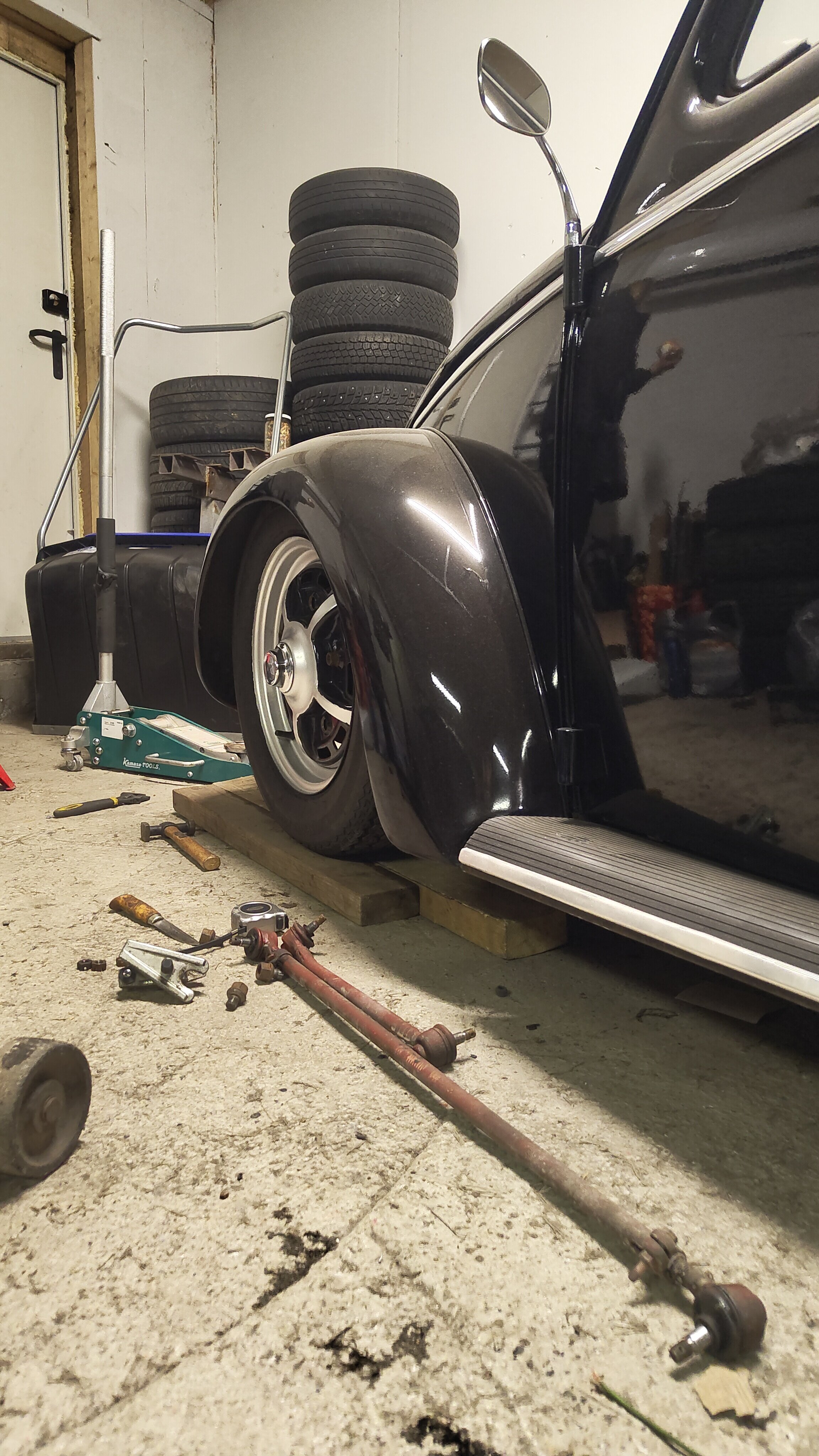

villemil Posted January 29 Author Posted January 29 Akseli paikallaan, vielä ympärille romppeet paikalleen. Pakko oli koesovittaa rengasta että miten sisään se nyt oikein tuleekaan. Tältä näyttää auto pukeilla ja akselin säädöt yläasennossa droppiolilla. 2 Quote

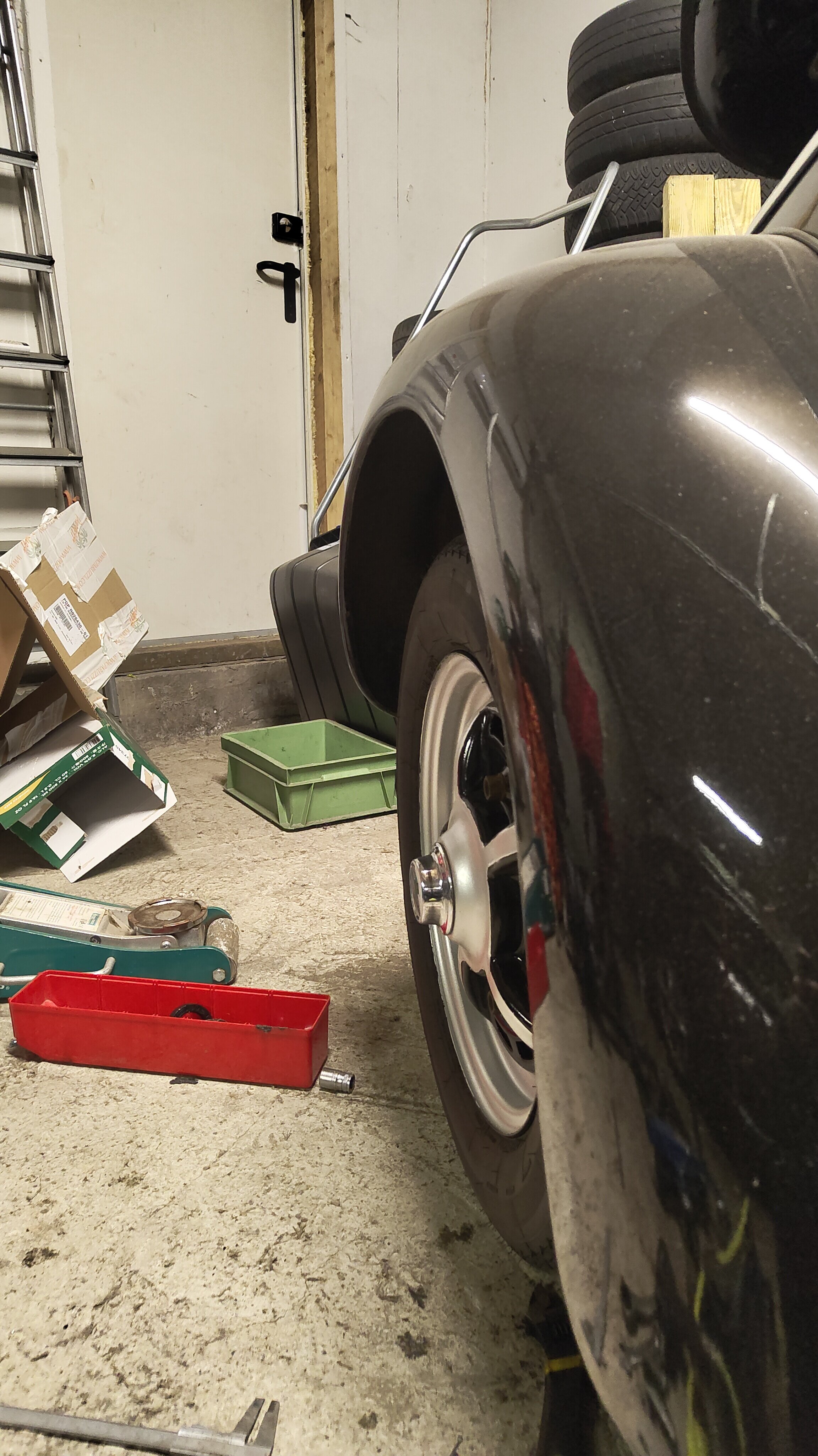

villemil Posted February 1 Author Posted February 1 Kuvassa on säätö puolessa välissä. Säädöt ylhäällä ja ajovalon alareunasta maahan on 42cm. Säädöt kun laittaa ala-asentoon niin lokarit makaa renkaiden päällä. Säätöä on siis niin matalaksi asti kun vain haluaa. 3 Quote
