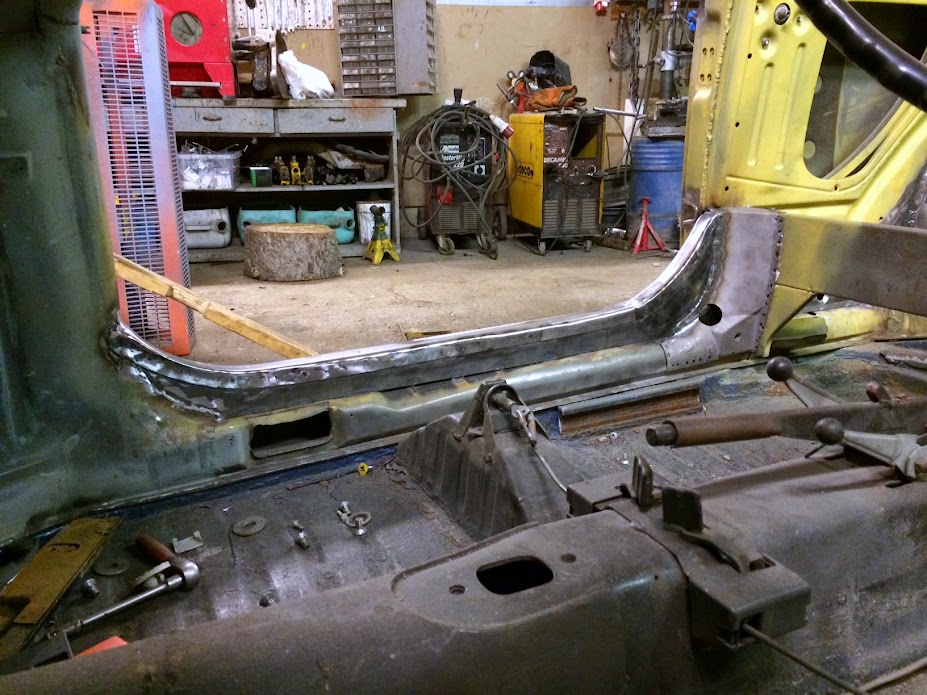

Ketsa Posted March 19, 2015 Author Posted March 19, 2015 (edited) Viime viikonlopulta muutama kuvatus oviaukon vahvistamisesta. Alla olevassa kuvassa ulompikin poskilevy paikoillaan (ulottuu oven saranoiden kiinnityspaikan vahvikkeesta takapoikkipalkkiin). Lyhyillä latanpätkillä ei ole vaikutusta lujuuteen, mutta niiden avulla sai levyt tasaetäisyydelle toisistaan :-) Lankakoneesta loppui sitten kaasu kesken kaiken, joten muutaman pisteen joutui hitsaamaan tigillä ja muutama jäi hitsaamatta, mutta osat asettuivat jo paikoilleen. Vielä yksi kuva, josta saa hyvin mittasuhteita siitä kuinka suuri merkitys lisävahvikkeella vääntöjäykkyyteen. Kiertojäykkyyttä pitäisi jotenkin vielä parantaa, mutta varsinaista kuningasideaa ei ole asiasta vielä syntynyt. Rintapellistä tosin saisi helposti pellitettyä kotelorakenteen ja takaosassa takapenkin selkänojan taakse voisi rakentaa jäykkärin, ehkä jopa jonkinlaisen "väliseinän". Aikainen kevät laittaa nyt tämän projektin hetkeksi jäähylle muutaman kiireellisemmän jutun alta, mutta toivottavasti ehtii ennen talvea hitsaamaan ja pohjamaalaamaan kopan valmiiksi. Edited March 19, 2015 by Ketsa 1 Quote
-Alex- Posted March 19, 2015 Posted March 19, 2015 (edited) Kyllä tästäkin tulee auto vielä.. :) Käsistään kätevä työkaveri (Turpaani) mietti kopan vahvistuksia, mutta mm. cabriolet tyyppiset vahvistukset vois olla sopivat, ihan kokeilun vuoksi vaikka vain. Tosin turvakehikko tai edes puolikaaret ajaa saman asian paremmin. Eikös tämä ollut alkujaan sininen vai mitenkä? :) Edited March 19, 2015 by -Alex- Quote
Ketsa Posted March 19, 2015 Author Posted March 19, 2015 Juu, sininen oli ja saman sinisen saa aikanaan pintaansa. Kaarilla saa jäykkyyttä, mutta niiden kanssa tulee heti vastaan vanha sanonta "ruma on luja, mutta ei sen noin luja tarttis olla...". Jonkinlainen Boxsterin tyylinen kaari olisi halujen listalla, mutta on vaikea toteuttaa siten, että auto jää nelipaikkaiseksi. Quote
