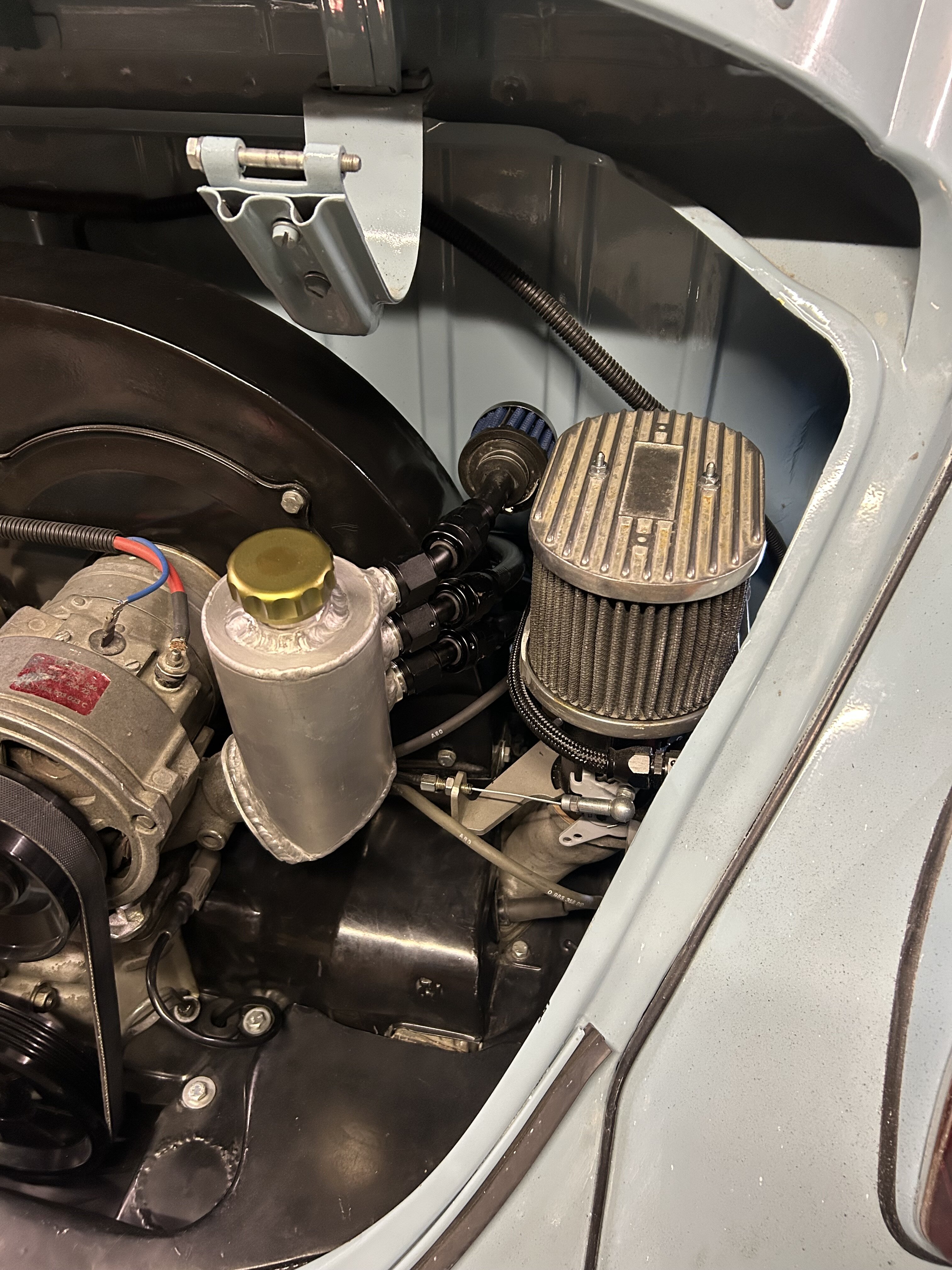

Lasse Posted March 30, 2024 Posted March 30, 2024 Juu röhisee jos saan tuon juniorin painostettua hommiin. Siinä olis vähän aluhmiinihitsaushommaa ja johtotehtäviä. Viikolla tuli tavaraa, ihan asiallista settiä. Keruusäiliö ja pumput sekä suuttimet on tulossa ens viikolla. 3 Quote

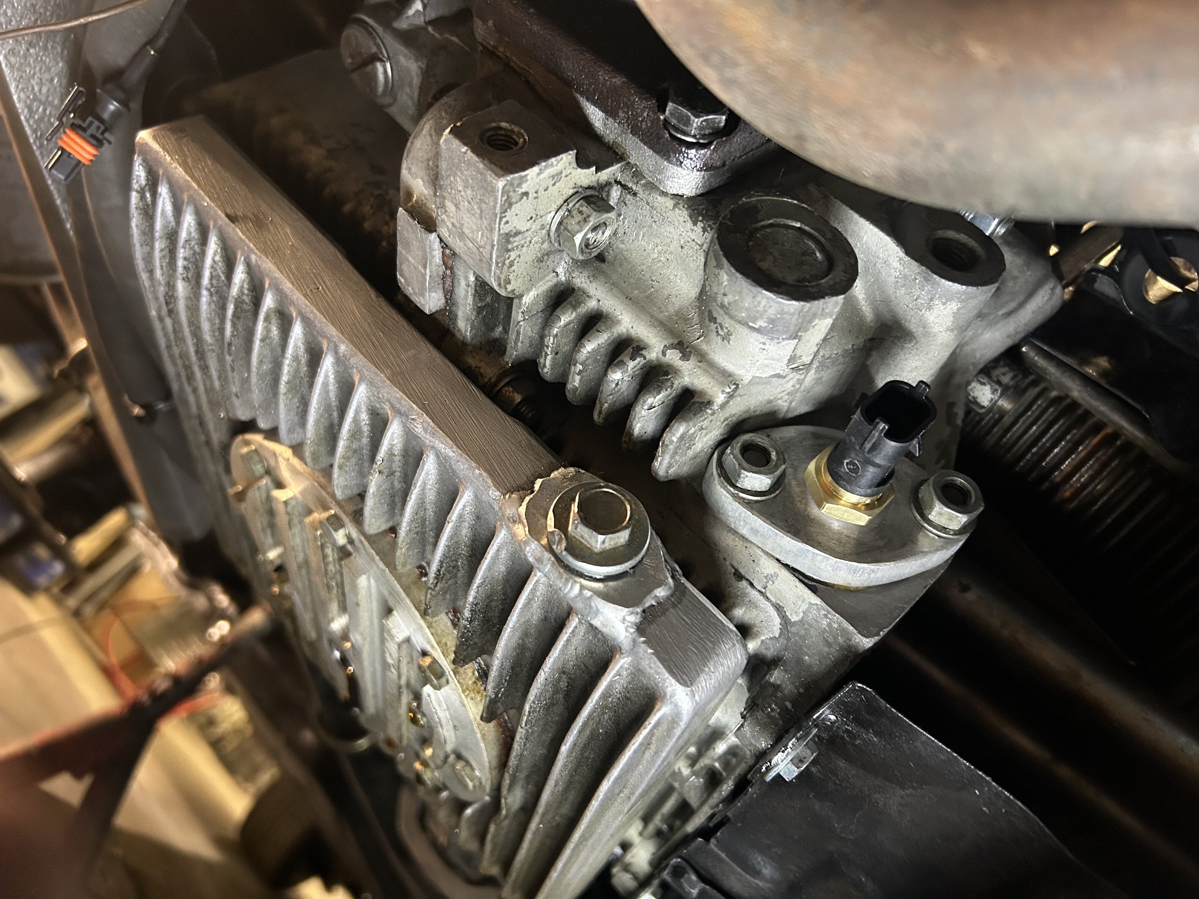

Lasse Posted May 9, 2024 Posted May 9, 2024 Trikkeripyörä on sovitettu hihnapyörän takapuolelle. Pannaanko rympillä ja liimalla vai laitetaanko pultit🤔 Sorvauksesta kiitos Saabveistämölle. Quote
Lasse Posted May 13, 2024 Posted May 13, 2024 Se on hänessä. Sitten tarttis ruveta ährään suuttimia noihin paskoihin läppärunkoihin. Viä olis bensalinjat ja johtotehtävät. 2 Quote

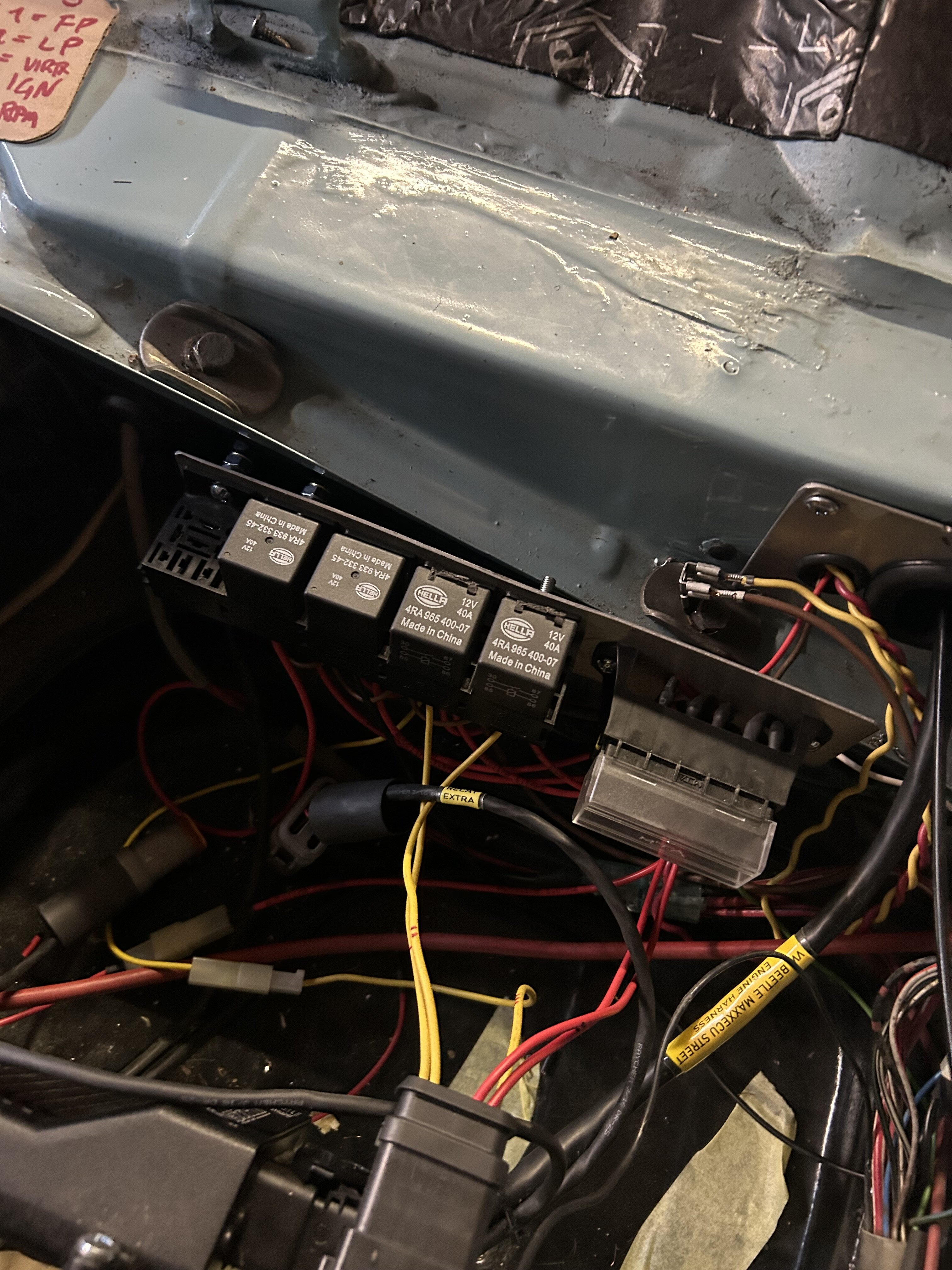

Lasse Posted May 19, 2024 Posted May 19, 2024 Tänään ähräsin suuttimet paikoilleen ja lyhyet suuttimet sain ”pienellä” säädöllä sopimaan CB:n putsareiden alle. Putsareiden pohjalevyistä piti kaasareiden suuttimien paikat hitsailla tietenkin umpeen… Onko järkee vai ei…. Vielä kerran pitää noi hökötykset raapia tuolta veks kun bensakiskon päihin pitää hitsata an-liittimet Niin joo sähkösarja on mitattu ja suunniteltu ja toivottavasti siitä viikon sisällä jotakin pulinaa. niin joo 2: pensanpainesäädin pitää tilata. Ja tiivisteitä. Sitten alkais olleen romut tontilla. 1 Quote

Lasse Posted April 15, 2025 Posted April 15, 2025 Pientä valoa tallin perältä havaittavissa. Johtotehtävät on saatu kuntoon. Kunhan tulee sopiva hetki, yritämme käynnistystä. Saas nähdä mitä kaikkea kivaa saa tehdä uusiksi🫣 Quote

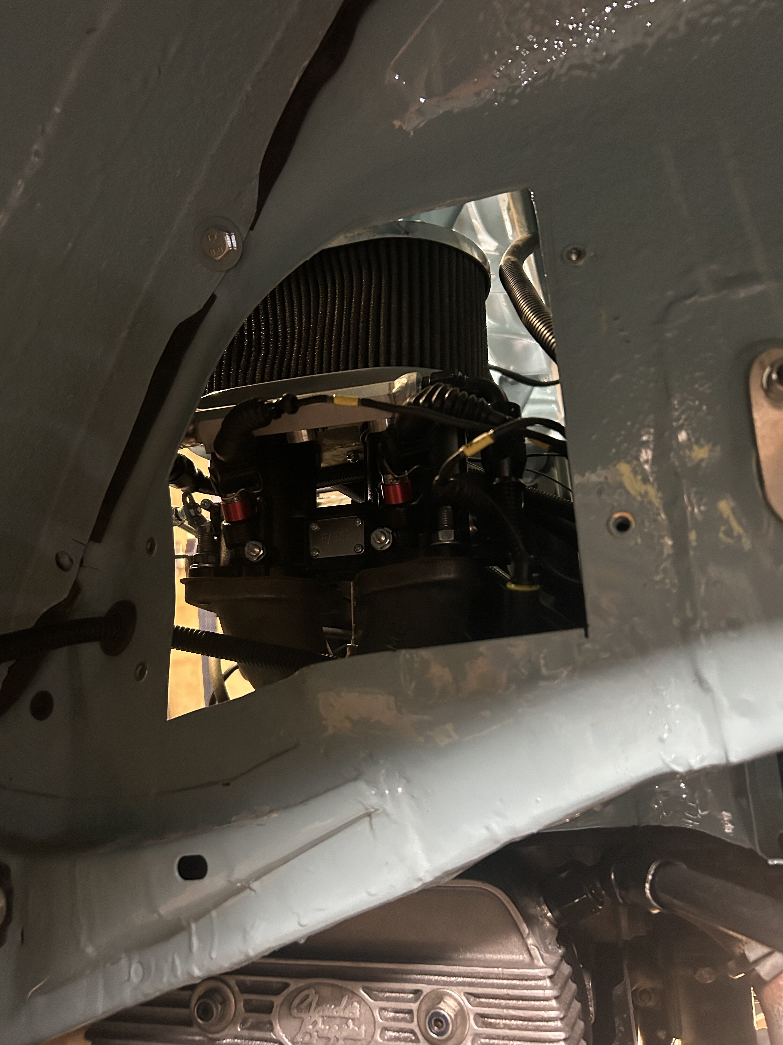

Lasse Posted June 2, 2025 Posted June 2, 2025 Noniin. Kaikenlaisten työ- ja vapaa-ajan kiireiden ohessa saatiin ns. Tietäjä paikalle ja pari iltaa siinä ihmeteltiin kaikenlaista. Vanha luottostartti on laiskistunut eikä enää pyörittänyt öljynvatkainta niin että atk olisi saanut signaalia kampiakselilta. Mutta käyntiin tämä saatiin. Penkkiin pitää vielä saada säädettäväksi. TTSpeedillä on Ylöjärvellä dyno eli sinne jossakin vaiheessa matka vie. Tuo kones on joskus tullut penkitettyä webereillä että ihan mielenkiintoista nähdä mitä eroa koneeseen tuollaisella ruiskulla saa. Vai saako mitään? Quote
