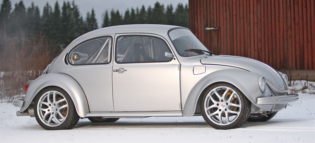

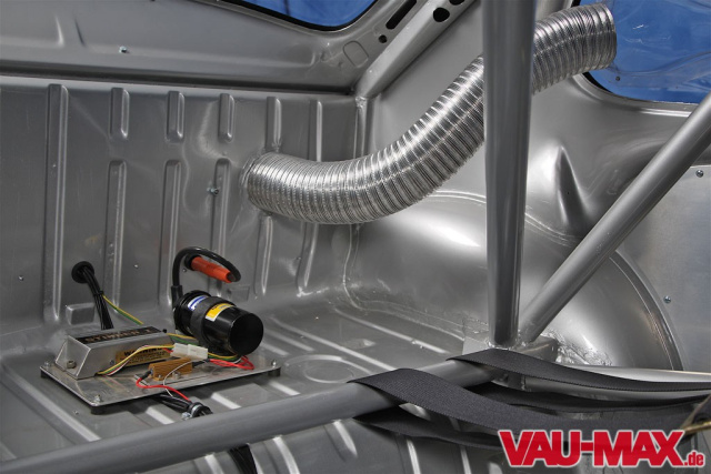

Kassu oulusta Posted December 6, 2016 Posted December 6, 2016 Jos laittais vaikka noin Ompas nätti Kupla toi hopee kerralla hienon värinen... :D .......niin tuosta lisäilmasta konehuoneeseen olen miettinyt että poistas ne ruostuttavat "ureetaanit" noista C-pilareista ja jostakin tuolta nurkilta tois ilmaa konehuoneeseen ne aukothan olis konehuoneesssa kivasti ilmanputsareiden lähelläkin... Quote
peruskallio Posted December 7, 2016 Posted December 7, 2016 Itse olen suunnitellut pursottavani uretaanit uudestaan paikalleen, tulee koneen (remmiahtimen suhinat) mukavasti kabiinin puolelle ilman niitä. Tällä tietysti merkitystä vain katuautossa, mutta ei kai se käytettävyyttä haittaa kilpurissakaan. T: Vastamelukuulokkeet päässä maantienopeuksissa 1 Quote
Jarmo Lummi Posted December 9, 2016 Author Posted December 9, 2016 (edited) Tuollaisia ilmanottoja yxreikänen ja kax reikänen per takasivulasi niin rupee sitä ilmaa saamaan konetila ja todetusti toimii. Hieno hopee ja onhan se varmasti nopee ku on hopee Edited December 9, 2016 by Jarmo Lummi Quote
