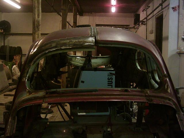

x-pj Posted May 7, 2017 Share Posted May 7, 2017 Nythän tuossa vois olla takaloksut ja -luukku vaikka pysyvästi kiinni. Quote Link to comment
Ketsa Posted May 7, 2017 Author Share Posted May 7, 2017 Kiitokset Mikolle peukusta. Takaloksujen kiinnihitsaaminen kävi mielessä, lähinnä sillä, että se toisi jäykkyyttä perän pintapelteihin. Mutta katsotaan minne tuulet vie :) Quote Link to comment
seppo mäntykivi Posted May 8, 2017 Share Posted May 8, 2017 Peukku täältäkin! On se custom-ukko! Toisille riittää flippikeula, mutta ketsalla pitää olla flippikori! 1 Quote Link to comment
Hebster52 Posted May 8, 2017 Share Posted May 8, 2017 Laita vielä silleen että kori ja koppa yhdistetty että molemmat aukee samalla.... ;) Quote Link to comment
ARTO Posted May 8, 2017 Share Posted May 8, 2017 Laita vielä keulapala aukeemaan sivulle kuten vanhemmissa takatuuppari Skodissa:) Quote Link to comment
Ketsa Posted June 4, 2017 Author Share Posted June 4, 2017 Keulapalan aukeaminen on vasta ajatustasolla, mutta liiallisten pähkäilyjen jälkeen tartuin eilen rälläkkään ja leikkailin ja heftailin keulapalan hahmolle. Yläreunasta sentti per puoli, mutta alareunasta luukku jäi alkuperäiseen leveyteen. Nokka paikoillaan shoppaus näyttää omaan silmään varsin sopivalta, lukuunottamatta tuulilasinaukon yläreunaa, joka näyttää koomisen korkealta olevalta. Paksutolpan tuulilasinaukolla tuon saisi fiksattua paremman näköiseksi, mutta sellaista palaa ei valitettavasti romuistani löydy, eli on vissiin vain silmän totuttava ulkonäköön. Seuraavaksi sata+1 pientä hitsaushommaa & viimeistelyä koriin ja toivottavasti kesälomalla perusväri kopan pintaan rakentamismotivaatiota lisäämään! 3 Quote Link to comment
