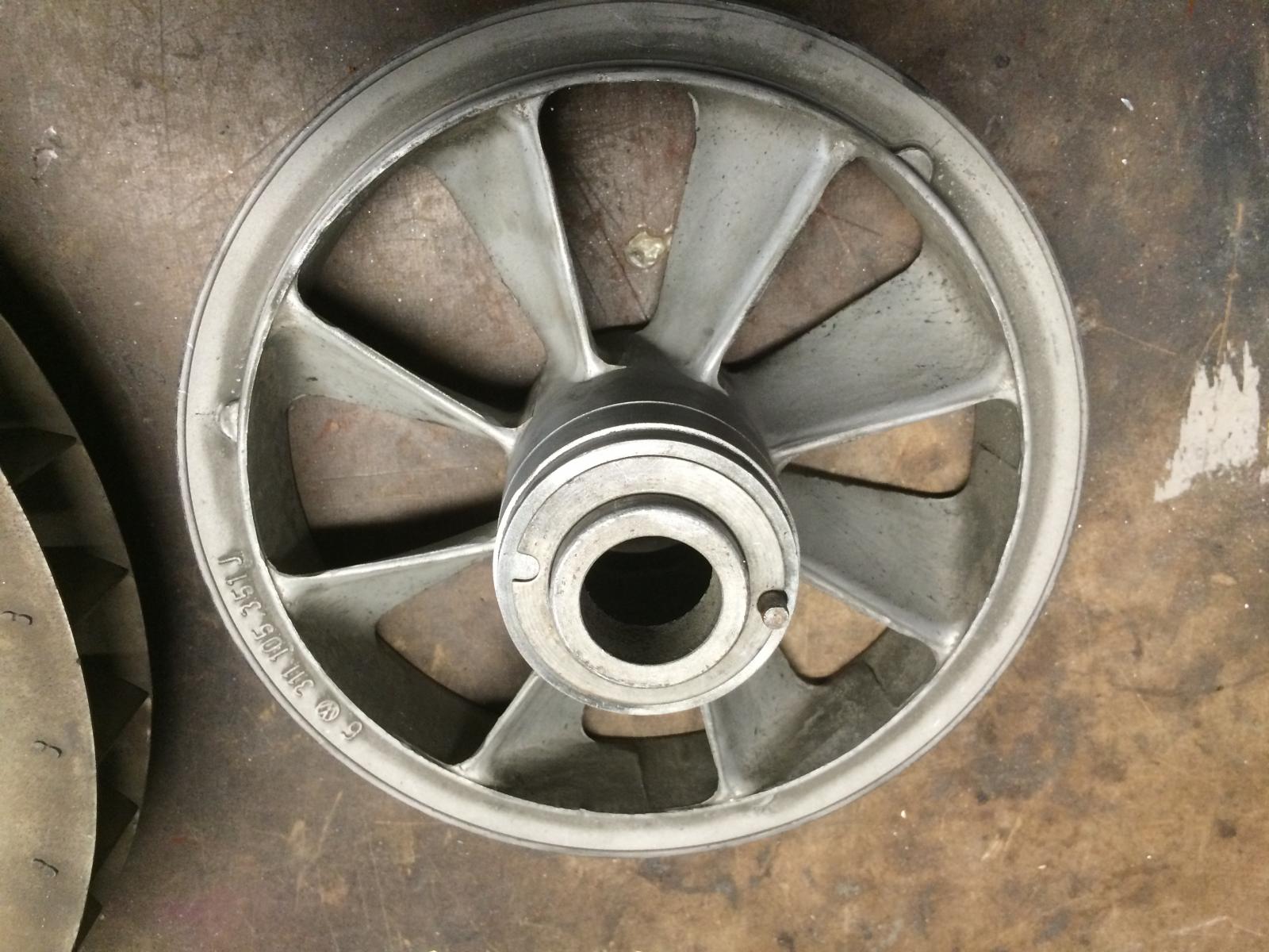

Simon Templar Posted August 7, 2018 Author Share Posted August 7, 2018 triggeripyörä pysyy kun tauti kiinni mutta koko hihnapyörä on saattanut pyörähtää. Tutkin illemmalla lisää. Paljos lortot ja jakaja maksaa? Quote Link to comment
VW-63 Posted August 7, 2018 Share Posted August 7, 2018 Minkälainen hihnapyörä on jos se pääsee pyörähtämään? Kai se kiilalla pysyy kohdallaan vaikka pultti olisi löysällä? Quote Link to comment
-tipi- Posted August 7, 2018 Share Posted August 7, 2018 (edited) Edited August 7, 2018 by -tipi- mihin se teksti hävis? Quote Link to comment
-tipi- Posted August 7, 2018 Share Posted August 7, 2018 Eipä ole kolkin hihnapyörässä kiilaa. Quote Link to comment
JaniM Posted August 7, 2018 Share Posted August 7, 2018 Ja ei muuten sit pysy, jos painoa pyörässä ja pääsee vähänkään löystyyn. Lähtee irti ja siirtyy. Mutta tosiaan perusennakko pitäis saada tarkistettua. Ja jos poksuu, niin ei ole kohdallaan. Quote Link to comment
VW-63 Posted August 7, 2018 Share Posted August 7, 2018 Kannattaisi varmaan lisätä pidätinruuvi, tapitus, kiila tms. joka pitäisi ajoituksen kohdallaan. 1 Quote Link to comment
Tanhis Posted August 7, 2018 Share Posted August 7, 2018 (edited) Juu ei ole mitenkään outoa että tuo kolmosen alumiinipuhallinpyörä pääsisi itsensä vatkaamaan irti. Itsellä oli aikoinaan sellainen ongelma että en saanut millään kolkkia käyntiin. Loppupeleissä vika löytyi edellisen omistajan korjauksesta missä oli laittanut uuden tapin alumiinipyörään ja näinollen alumiinipyörässä oleva ennakkoasteikko oli reilusti pielessä. Itse aikoinaan totesin pielessä olevan ennakkomerkin kampuran päässä olevasta kiilasta mutta samanhan saa todettua ottamalla tulpan irti ja laittamalla koneen ykk tulpan reijästä ja katsomalla missä kohtaa ajoitusmerkki on hihnapyörässä. Edit, Ja sivumainintana kolkin kone tuppaa aina käymään kuumana jos ei ole sitä kumituttia koneen ja korin välissä että imee jäähdytysilmansa koneen ulkopuolelta. Vakiokoneessa myös imuilma tulee konehuoneen ulkopuolelta. Ja tiedän Templarin tapauksessa tämä on vähän haasteellista kun konehuone oli muutenkin jo aikalailla raiskattu. Edited August 7, 2018 by Tanhis Quote Link to comment
