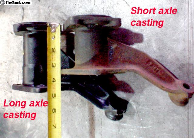

68teevee Posted April 28, 2020 Author Share Posted April 28, 2020 (edited) Entäs takarenkaille jäävä tila? Siis renkaan ja lokasuojan reunan välinen tila? Noin suurinpiirtein jääkö lliiaksikin tilaa? Perhana kun en näitäkään päässyt tutkimaan 🤔Taakse tulee orkis 3cm ulospäin levittävä vanne ja lyhyet vetarit. Renkaina 195/65 15 . Sillä kyselen kun näillä vanteilla mennään... tosin saahan kaikki muutettua sopivaksi . Mut lähinnä mietin eniten sitä että pitäiskö mun vaihtaa pitkät vetarit suosilla? Paljonko vetareilla on pituuseroa?🤔 Edited April 28, 2020 by 68teevee Quote Link to comment
68teevee Posted April 28, 2020 Author Share Posted April 28, 2020 Jaahas sainkin kuvan kun nämä vanteet/renkaat on kiinni pitkissä vetareissa. Ei tarvi tietää enää muuta kun paljon on pituuseroa lyhyillä ja pitkillä vetareilla? Quote Link to comment
Tanhis Posted April 28, 2020 Share Posted April 28, 2020 (edited) Mitta freedom uniteissa mutta eikös tuosta tarpeeksi selvää saa. Edited April 28, 2020 by Tanhis 1 Quote Link to comment
Tutkija Posted April 28, 2020 Share Posted April 28, 2020 (edited) n.15mm Edit korjataan noin 30mm,15mm oli eroa boorituksen pituudessa neli ja viispulttisen välillä... Edited April 29, 2020 by Tutkija 1 Quote Link to comment
68teevee Posted April 28, 2020 Author Share Posted April 28, 2020 Kiitoksia, nämä tiedot auttoikin jo tarpeeksi. Quote Link to comment
Tutkija Posted April 28, 2020 Share Posted April 28, 2020 Viispulttisen pitkällä suojaputkella tulee muutaman millin ulommas kun nelipulttisen pitkällä putkella... johtuen laakerinpesän syvyyserosta suojaputkessa. 1 Quote Link to comment
Tuomo Lehmikangas Posted April 28, 2020 Share Posted April 28, 2020 Oma muistikuva olisi ollut 30 mm. Tuosta kuvasta kun katselee niin kyllä minun mielestä on yli 15 mm joka tapauksessa. Voi olla että muistelen että 30 mm pitää juniksen straigt axle muutoksessa jatkaa, mutta ehkä näillä on yhteys. 1 Quote Link to comment

x-pj Posted April 29, 2020 Share Posted April 29, 2020 Suunniteluvaiheessa noin 3 cm on varmaan riittävä tieto. Sitten kun ryhtyy osia etsimään ja kasaamaan, täytyy olla tarkempi. Itse suojaputket on tosiaan saman mittaisia, mutta valuosa ulkopäässä erilainen. Niissäkin sitten vielä vuosimalleittain eroja laakeripesän osalta. Laakerikannet vastaavasti erilaiset. Vetareita löytyy myös kolmea eri mallia. Tuolla on aika paljon mittoja https://www.thesamba.com/vw/forum/viewtopic.php?t=597158. 1 Quote Link to comment
