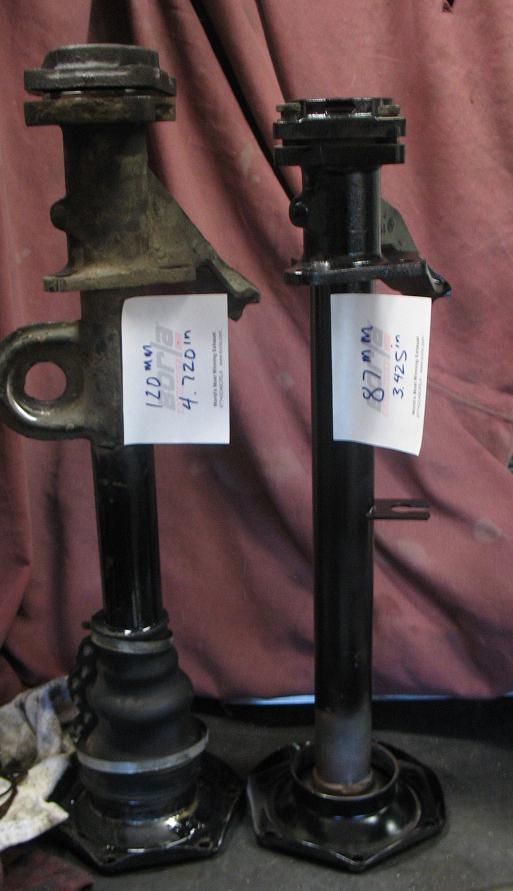

1 hour ago, Tanhis said:
Lyhkäsillä vetareilla saat takarenkaat kaaren sisälle.
Ongelmana lähinnä se, että ne on liian sisällä. 7x17 et40 - vanteet. Sikäli hämmästyttää satunnaisiin nettitietoihin viitaten että ei tekis tiukkaa kaaren suhteen vaikka olis et20. Tiedä sitten mitkä vetarit tässä on paikallaan.
Link to comment
Niin joo eli noinpäin.
Tässä nyt anyway lyhkäsen ja pitkän ero.
