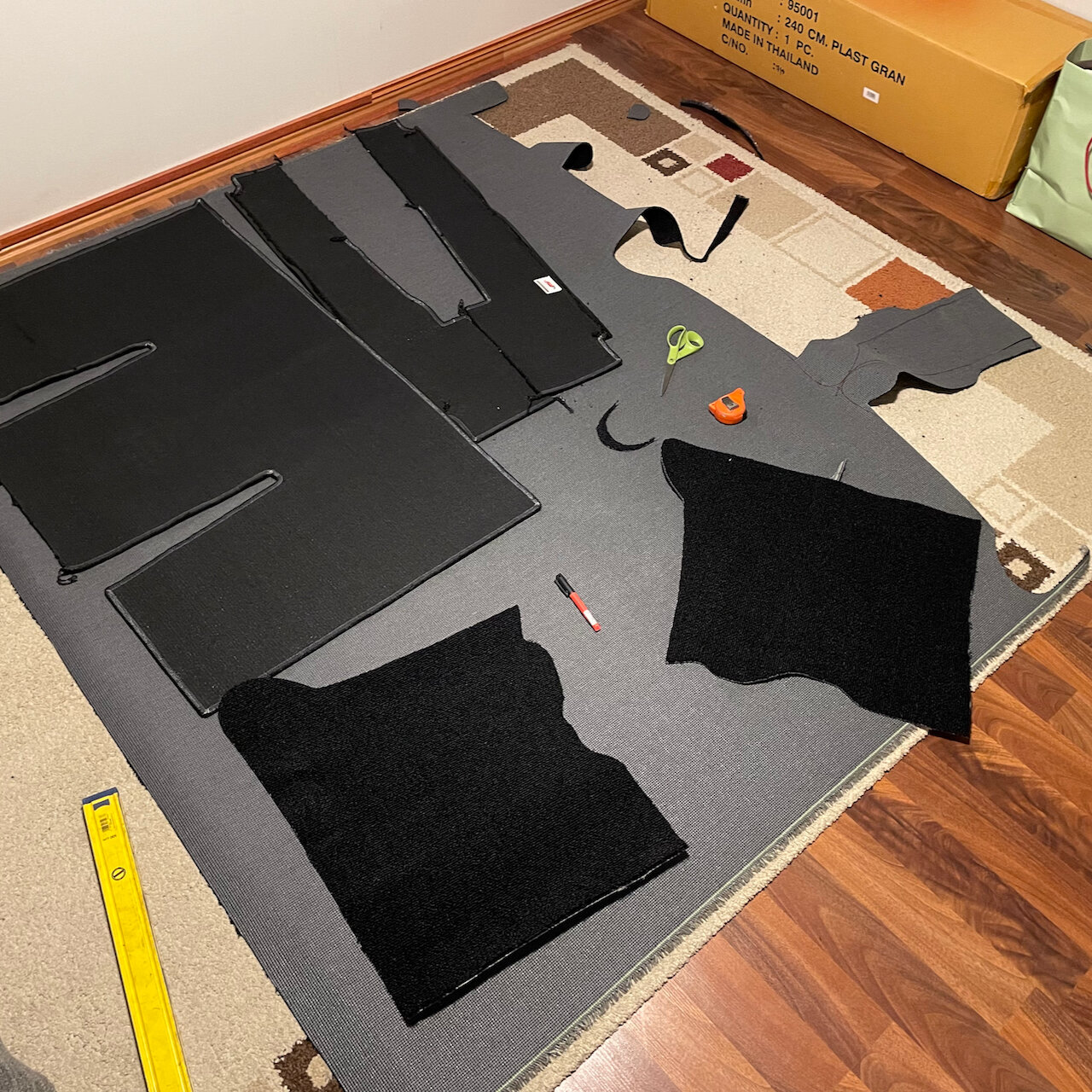

KimmoH Posted November 13, 2024 Author Posted November 13, 2024 Sit alkoi tetriksen pelaaminen. Pitäis TMI:n verhoiluja kaavoina käyttäen leikellä muutamaan kohtaan pikkuisen pidemmät matot, korin korotuksesta johtuen. 1 Quote

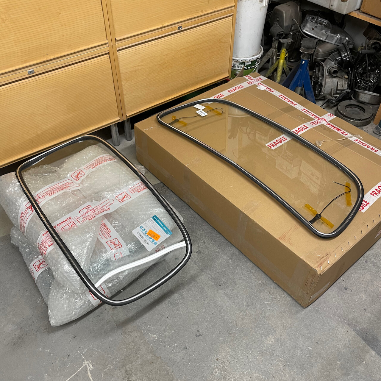

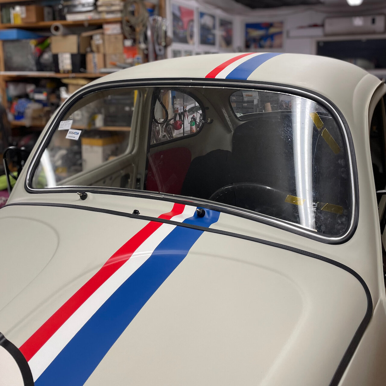

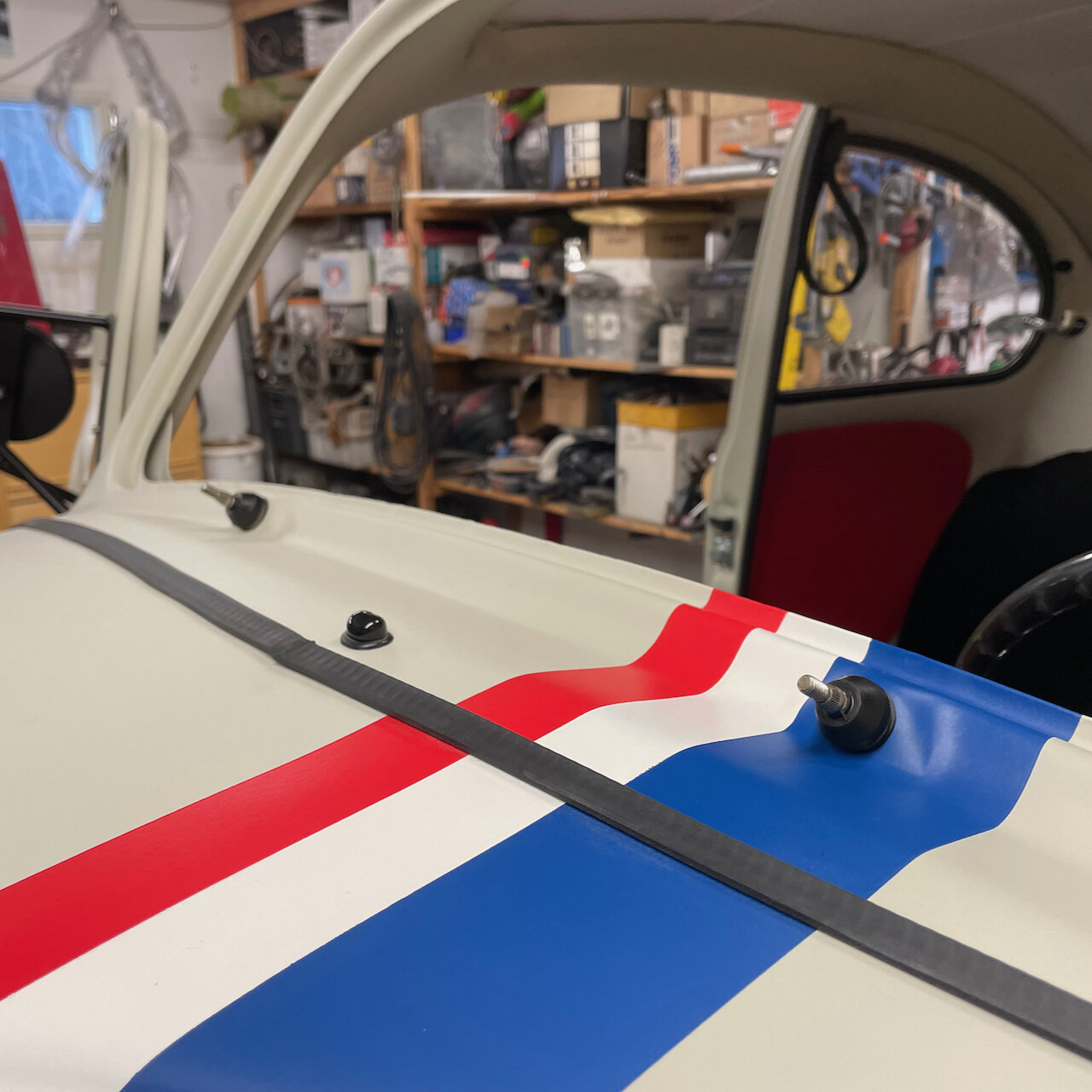

KimmoH Posted December 15, 2024 Author Posted December 15, 2024 Tuulilasiksi tulee lämmitetty lasi. Tiivisteen kromilista aiheuttaa hieman päänraapimista. Joko maanantai kappale tai sitten muuten vain laatu ja toiveet eivät kohtaa. Yläreunasta jää aika reilusti vajaaksi, ei tahdo tuo väliklipsu riittää. Itseasiassa kaikki hyllyssä olleet väliklipsitkin olivat enempi vähempi eri mittaisia. Pisin minkä löysin oli 42mm pitkä ja riittäisi just ja just tuohon väliin mutta ei taida kehdata edes yrittää paikoilleen... Otetaan aikalisä tuulilasin kanssa. Tilasin jo varuilta yhden "toisen merkkisenkin" kromilistan niin saa vertailla. Syksyllä löytyneen pyyhkijän moottorin vivustoineen fiksailin tässä odotellessa. Puhallus, maalaus ja jumiutuneiden pyyhkijänakseleiden purku ja herkistely. Uustuotanto hanskalokero on hyllyssä odotellut jo pari kuukautta mutta korista puuttui kiinnityspanta. Pari päivää sitten hoksasin että varhaispalliksen pannan saa passaamaan nätisti kun sitä pikkuisen lyhentää. Sähköjen vetokin edistyi hieman. Sisävalolle vetäisin piuhat valmiiksi ja ruuvailin kauhukahvat ovien pieleen. Ei nuille mitään oikeaa käyttöä ole kun ei tule edes takapenkkiä mutta näyttää hyvältä. Käytöstä poistettu lämpökanava sai toimia alaosassa johtokouruna. Postipoika toi eilen dollyt renkaiden alle. Helpottaa eloa pienessä tallissa, nyt saa helposti työnneltyä autoa mihin haluaa. 1 Quote
Hebster52 Posted December 15, 2024 Posted December 15, 2024 Tuo koristelistan rako saattaa mennä pikkasen kasaan kun tunget lasin ja tiivisteen paikalleen koriin. Quote
KimmoH Posted December 19, 2024 Author Posted December 19, 2024 Kannatti malttaa. Maailmalta tilattu uusi koristelista saapui tänään, pussin kyljessä oli tällä kertaa Wolfsburg Westin tarrat ja tässä riittää hienosti pituus. Saattaa jopa joutua trimmaamaan lyhyemmäksikin. Aivan identtistä alumiinilistaahan nuo näyttävät olevan mutta tuo edellinen "nimettömän valmistajan" malli oli vain liian lyhyt. 2 Quote

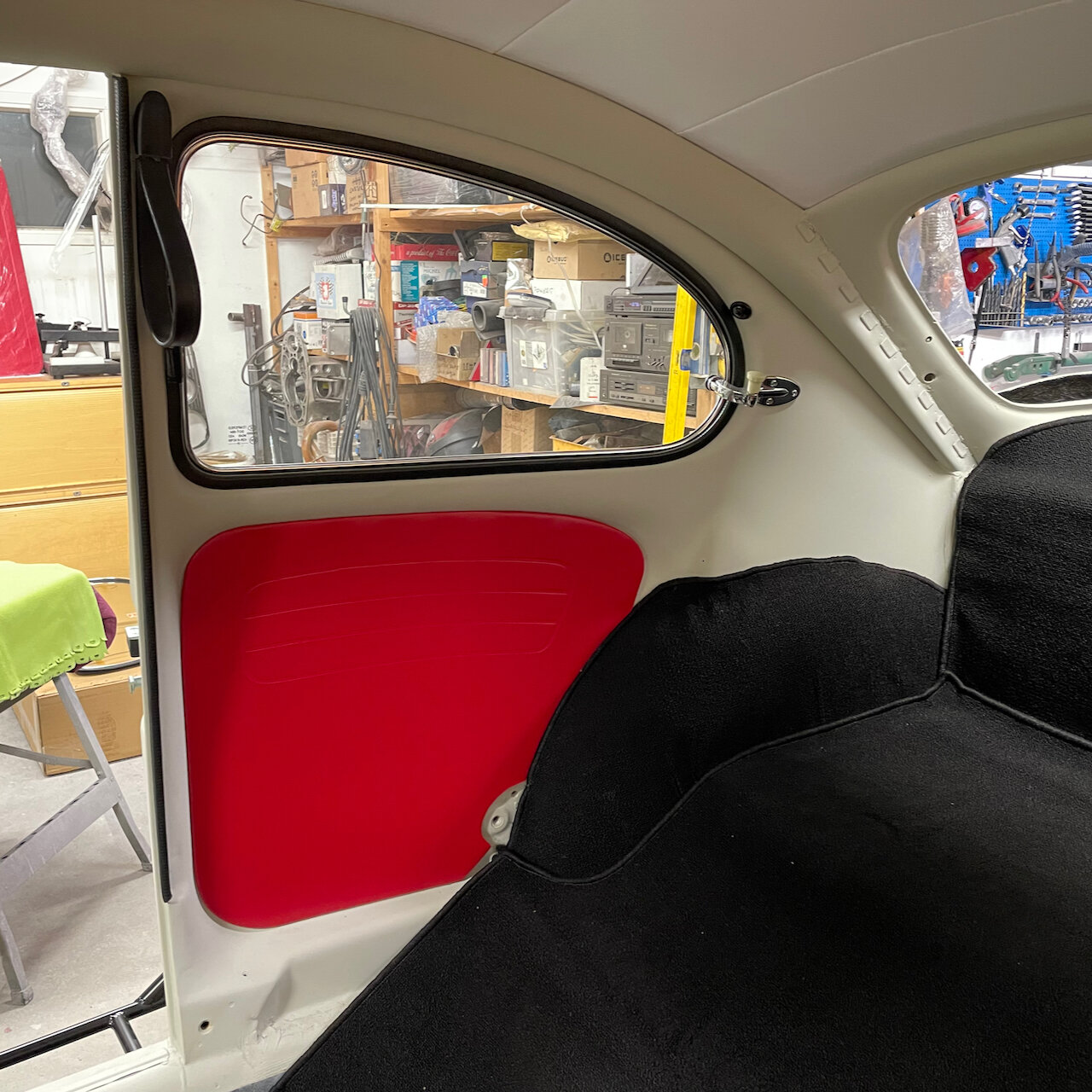

KimmoH Posted December 26, 2024 Author Posted December 26, 2024 Joulurauha ohi ja tänään virittelin alkuillasta kylkiverhoilut. Olipa paskaa laatua, kiinnikkeistä lähtien. Jokaista kiinnikettä piti puristella pihdeillä että ne sai mahtumaan kumitutteihin/korin reikiin ja parista reiästä piti suosiolla jättää kumituttikin välistä pois että kiinnike naksahti paikoilleen. Yhdestä kohtaa mureni pahvikin käsiin kun piti pariin kertaan ottaa uusiksi. No, ei tässä korkealta pudottu eikä odotukset olleet korkealla. Tarkoituksella ostin nää halvimmat 94€ pahvit (oviin/kylkiin), pääsi näkemään miten se punainen natsaa ja natsashan se. Näitä voi sitten käyttää kaavoina joskus kun tekee mieli tehdä ikuiset punaisesta massiivilaminaatista. Turvavöiden kohdalle täytyy askarrella peitelevyt ja koukut mihin saa matkatavarat köytettyä takaosastolle. 2 Quote
jrasi Posted December 27, 2024 Posted December 27, 2024 Jotkut tarvikekiinnikkeet on tehty jostain käsittämättömän pehmeästä tavarasta. Itse tuskailin kiinnikkeiden kanssa, kun ne meni heti lyttyyn, jos eivät olleet 100% oikeassa asennossa. Quote

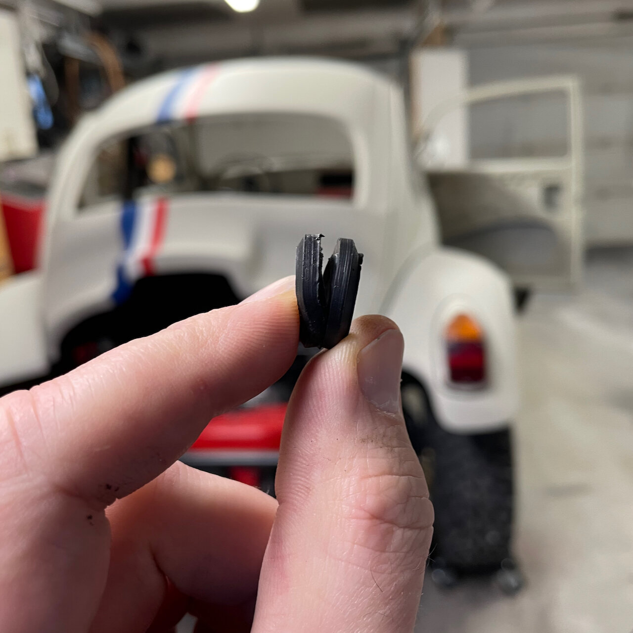

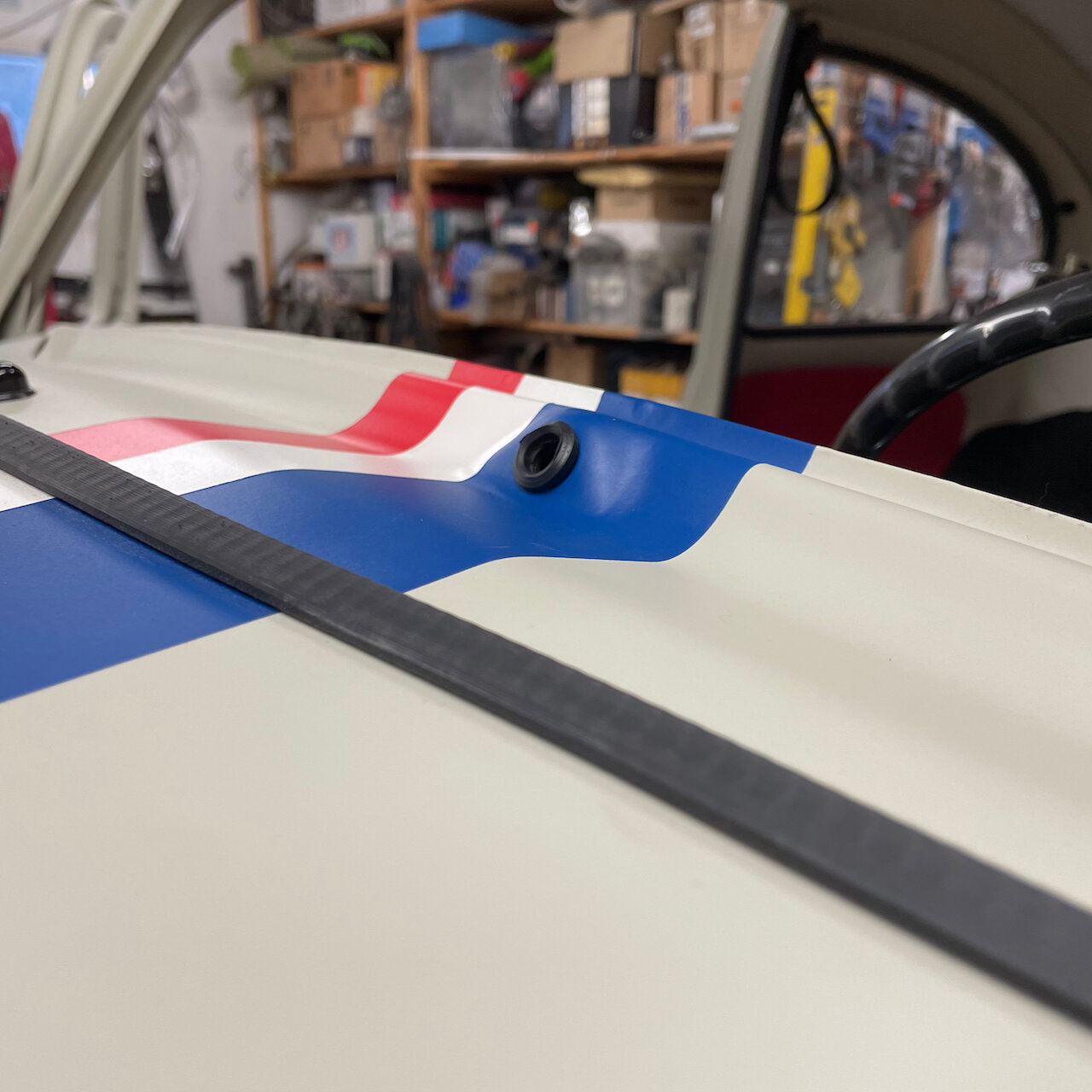

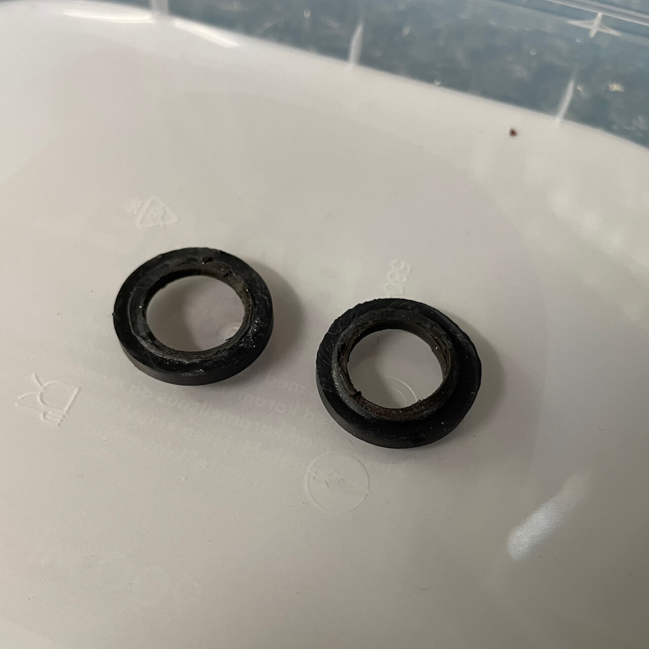

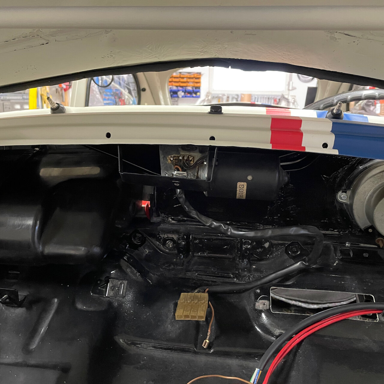

KimmoH Posted December 27, 2024 Author Posted December 27, 2024 Aamun ohjelmassa oli pyyhkijänmoottorin/mekanismin asennus. Helpompi ährätä nyt paikoilleen kun ei ole vielä tuulilasia. Korin reikien kumitiivisteiden kanssa jo kertaalleen eilen luovutin mutta nyt yritin uudella tarmolla. Menihän ne sinne lopultakin. Mutta eihän tuosta reiästä ollut mitään toivetta saada pyyhkijän akselia läpi. Samalla totesin myös että kumpikin tiiviste oli halki jo pelkän paikalleen laitoin jäljiltä. Tämä ratkaisi eilen tuumailemani asennustavan, ei tarvinnut enää sääliä tiivisteitä, eli tiiviste kylmästi vain halki keskeltä ja sujautus akseliin, pellin molemmin puolin. Tässä matkan varrella tuli myös tajuttua ettei tää moottorimalli tainnut sittenkään olla oikeasti tähän koppaan tarkoitettu. No, sinne se kuitenkin meni ja täytyy tehdä kulmarauta millä moottorin saa vielä pultattua tuohon korin kiinnikkeeseen. Akselit kiristetty ja sit odotellaan että saadaan tuulilasi paikoilleen ja pääsee kyyhkijänvarsia sovittelemaan. 2 Quote
Tanhis Posted December 27, 2024 Posted December 27, 2024 Rasvasit varmaan akselit ennen asennusta. Itse taisin käyttää jotain yleismallin läpivientikumia tuossa, kun nuo reprot tuntuu välillä olevan lähempänä muovia kuin kumia. Quote
metake Posted December 27, 2024 Posted December 27, 2024 Jos sulla on vanhempi koppa ja koitat laittaa uudemman pyyhkijän koneiston niin varmaan tuleekin ahdasta kumien kanssa. Uudemmissa koneistoissa on paksummat akselit.. Quote
KimmoH Posted December 28, 2024 Author Posted December 28, 2024 (edited) Nää kumit oli tosi piukat ja ainakin nämä oli ihan oikeaa kumia. Pöydällä meni akseliin vain pyörittämällä kierteiden mukana. Työntämällä ei mennyt vaikka olisi kuinka liukkaria laittanut. Kumien ollessa korissa ei reiästä ollut mitään toivetta työntää 12mm akselia läpi. Kumejahan on käsittääkseni kahta kokoa, varhaisempaa ja myöhempää. Ne varhaiset on niin pienet että niitä ei kannata edes tarjota näihin uuden akseleihin. Ne varhaisen kumit oli aivan liian pienet korin reikiinkin. Tilasin meinaan kaikkia mahdollisia vuosimallien kumeja tontille ennenkuin aloin edes yrittämään. Edited December 28, 2024 by KimmoH Quote

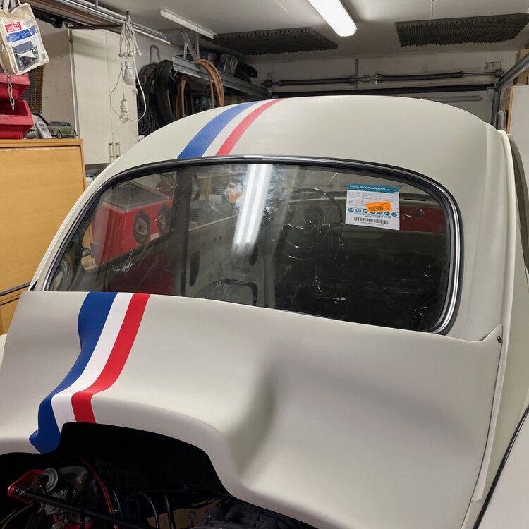

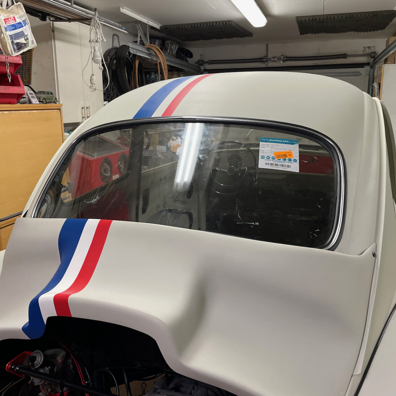

KimmoH Posted December 29, 2024 Author Posted December 29, 2024 Lämmitetty lasi tuli Retroservicen Akilta ja Akin auttavat kädet kävivät myös paikanpäällä, kun tänään kietaistiin lasit koppaan kiinni. Olis yksin jäänyt tekemättä. Tiivisteet oli Osakaupan parhaat mallit ja niiden kanssa ei ollut ongelmia, laadukkaan oloista kumia. Apukuskin puolella jäi alanurkka ulkopuolelta vähän vajaaksi mutta se hoituu tiivisteliimalla. Myös kuskinpuolelle pitää pikkuisen alanurkkaan sujauttaa tiivisteliimaa. Tuulilasiinhan tuli lopulta Wolfsburg Westin kromilista ja se istui kivasti. Takalasin kromilistan valmistajasta ei ole hajua ja sen istuvuuden kanssa oli vähän säätämistä alareunassa. Päälle tulee huoranportaat joten takana kromia ei paljon näkösälle jää. 4 Quote
metake Posted December 29, 2024 Posted December 29, 2024 10 minutes ago, KimmoH said: Tiivisteet oli Osakaupan parhaat mallit ja niiden kanssa ei ollut ongelmia, laadukkaan oloista kumia. Apukuskin puolella jäi alanurkka ulkopuolelta vähän vajaaksi mutta se hoituu tiivisteliimalla. Myös kuskinpuolelle pitää pikkuisen alanurkkaan sujauttaa tiivisteliimaa. Mulla kävi sama kun lasi oli liian pyöreä nurkastaan vs. kehys. Pitkän linjan lasiasentaja neuvoi laittamaan narua tuulilasin kulman ja tiivisteen väliin, jotta tiiviste työntyy enemmän kehyksen nurkkaan ja asettuu paremmin oikealle kohdalle, ja tämä oli toimiva neuvo. 2 Quote
KimmoH Posted December 30, 2024 Author Posted December 30, 2024 Taitaa tässä tapauksessa nyt vain jäädä kumia uupumaan koriin nähden nuista nurkista. Kromilista istuu nätisti joten tiivisteen "venyttäminen" nurkista ei ole toimiva ratkaisu, sitten jäisi kromi vajaaksi. Voi olla että joku toinen tiiviste, ilman kromilistaa, olisi saattanut istua paremmin. Mutta laatuun täytyy vain tottua. Sisäpuolelta tiiviste istuu tosihyvin kauttaaltaan, samoin ulkopuoleltakin kaikkialta muualta joten nuo nurkkien rakoset tilkitään nyt liimalla. Itseasiassa saman tempun jouduin tekemään bussinkin kanssa 10 vuotta sitten. Apukuskin puolelta kusi vedet lorisemalla sisään alanurkasta. Takalasissa oli muuten valmistajan tarrassa sopivuus 1965-1979. Saattaa aiheuttaa ylläreitä jollekkin jos sattuu tuon tarran perusteella lasinsa valkkaamaan 😅 Quote
Tanhis Posted December 31, 2024 Posted December 31, 2024 Mitäs liimaa myeinaat laittaa? Itse lähestyisin ongelmaa butyylimassalla. Quote

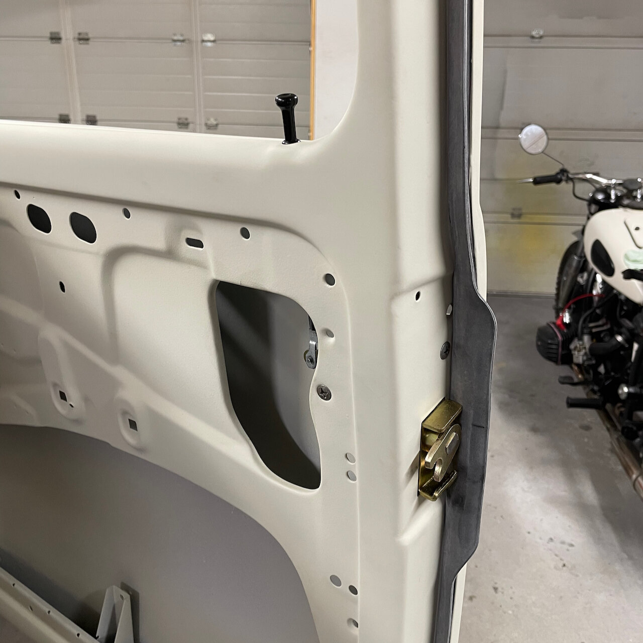

KimmoH Posted January 2, 2025 Author Posted January 2, 2025 Wurtin tuulilasin tiivistysmassaa eli "liima" on tässä tapauksessa massaa 😄 Samalla on tullut tiivistettyä muidenkin kikottimien laseja. Eilen tuli ovien tiivisteet, Osakaupan valikoimasta ne laadukkaimmat. Istuvat tosi napakasti oviin joten en taida edes yrittää tarjota mitään liimaa väliin kun pysyvät ilmankin paikoillaan. Uudet kun ovat niin oven säädötkin meni enempi vähempi uusiksi. Ovet tuli alkuun säädettyä kohdalleen ilman tiivisteitä. Tiivisteen kun tökkäsin ekan kerran vähän valeisiin, niin ovi jäi puoli metriä auki 😅 Reilun kolmen tunnin säätämisen ja tiivisteen asettelun jälkeen alkaa olla apukuskin puoli kunnossa. Loksahtaa nätisti lukkoon kun antaa vain vähän ovelle vauhtia. Ehkä vielä vähän hipluuta mutta ei mitään isompia. Samalla laitoin kokonaan uudet lukkomekanismit. Orggikset oli niin heikossa hapessa etten kehdannut alkaa niiden kanssa värkkäämään kun nämä uustuotannot tuntuivat olevan ihan OK kamaa. 6 Quote

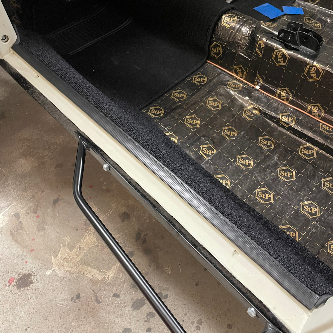

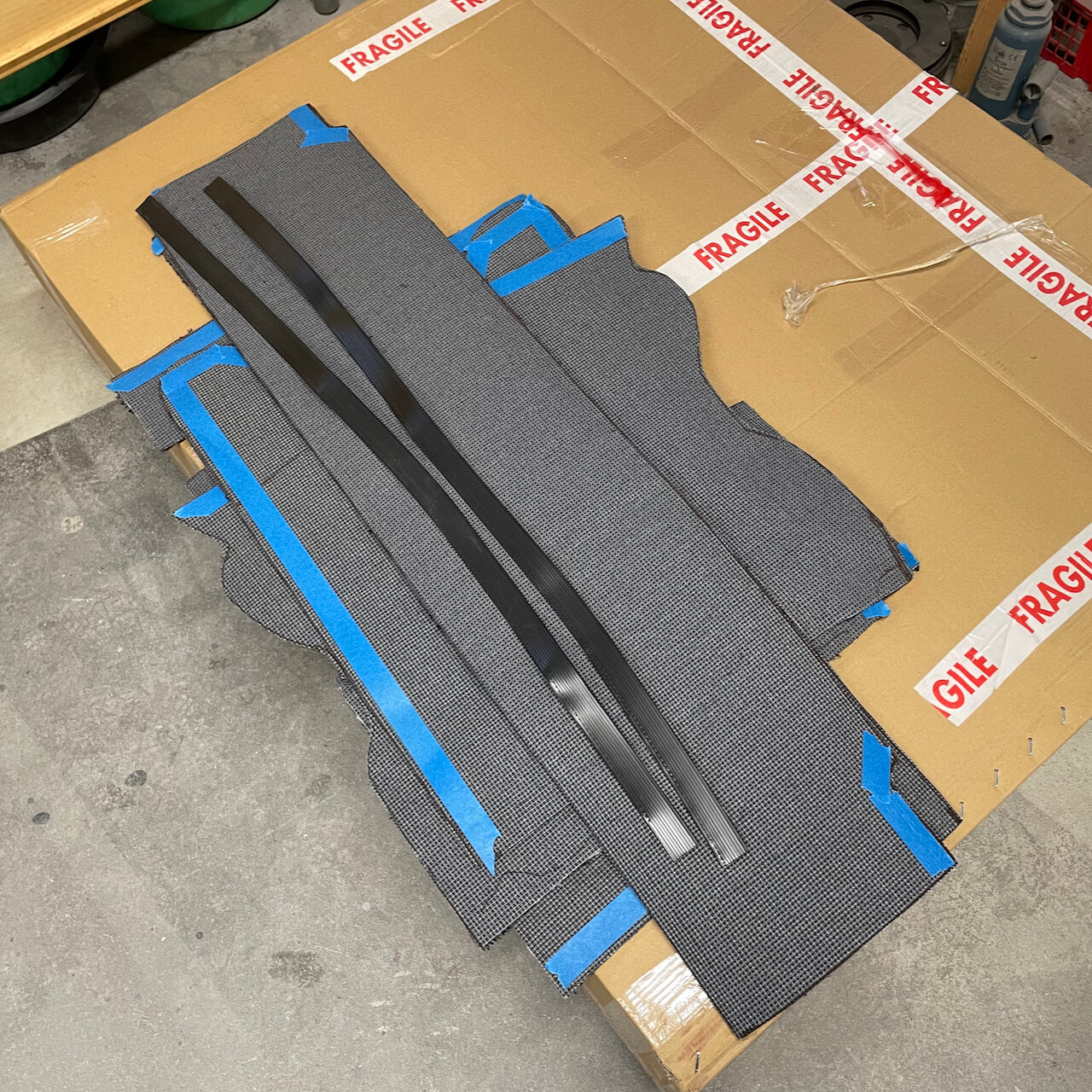

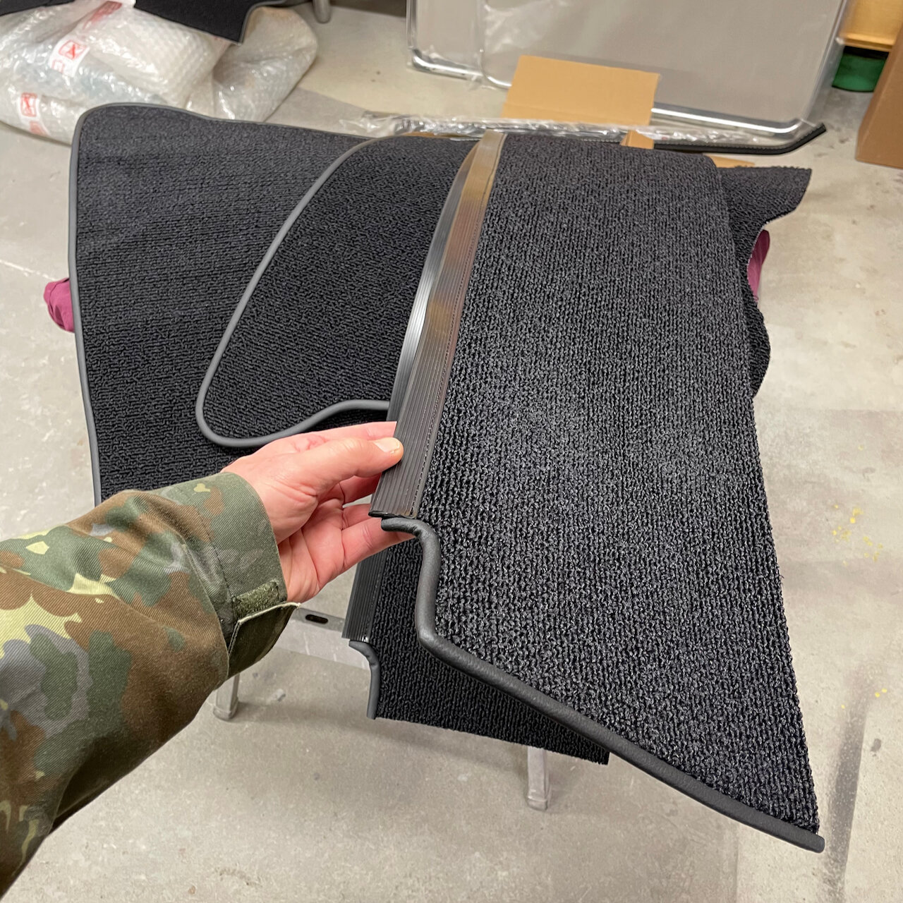

KimmoH Posted January 3, 2025 Author Posted January 3, 2025 (edited) Joulun alla keräsin lopulta rohkeutta tarpeeksi ja leikkelin lattiaverhoilut, TMI:n verhoiluja apuna käyttäen pikkuisen lisää mittaa jokaisen alareunaan. Tuossa aiemmin tuli ostettua yhdet kynnyskoteloiden verhoilut mistä parsin kumilistat reunoilta irti. Sitten nippu lähti verhoomon käsiin. Verhoomossa ompelivat listat paikoilleen ja samalla ommeltiin myös mattamustat reunanauhat niihin kohtiin mitkä jäävät näkyviin. Nehän istuivat paremmin kuin uskalsin edes toivoa! Edited January 3, 2025 by KimmoH 13 Quote
