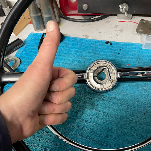

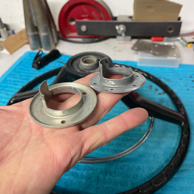

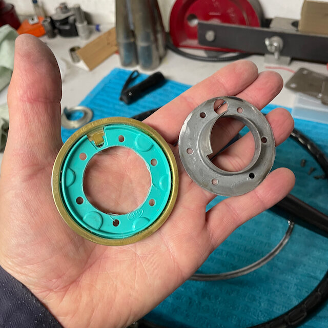

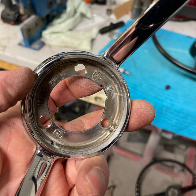

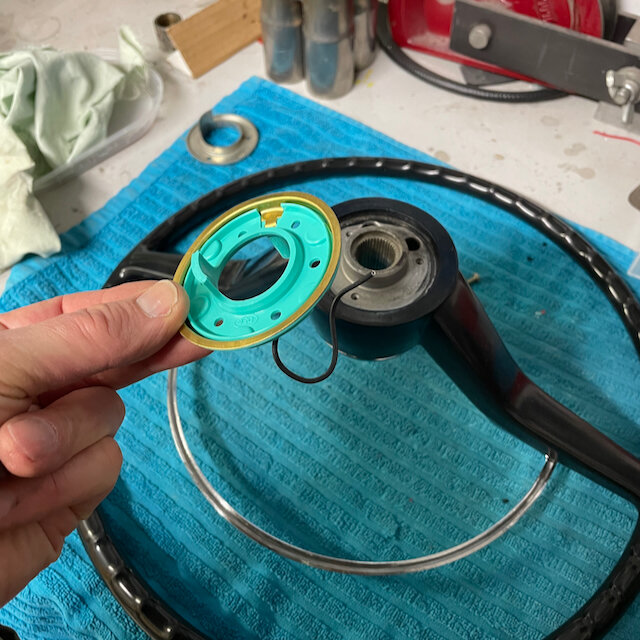

Niin sitä taidetaan vain saada ratista toimiva töötti tähänkin! Eilen tuli rakennuspalikoita ja tuossa alkuillasta pikaisesti kokeilin että kuinkas tässä käykään.
8/70 -> liukurengas
Ratista sipaisin reilun millin dremelillä jotta halkaisijan sai natsaamaan liukurenkaan muoviosan leveyteen. Liukurenkaan muovinen vilkunpalautin ei vakuuttanut joten modasin metallisen 68-70 palauttimen sopimaan yksiin liukurenkaan kanssa. Mahtuu just ja just muovisen liukurenkaan alle.

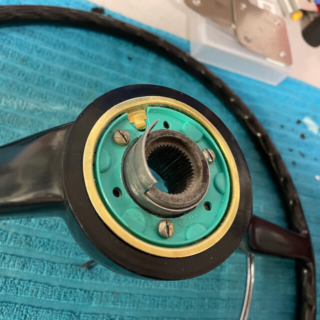

Sitten piti askarrella kierteet kromirinkulaan kun johdon kiinnityspisteen pultti otti ja katkesi kun sitä aloin avaamaan. Katkennut pultti poralla pois ja uudet M4 kierteet perään.
ja tadaa, nyt liukurengas maadoittuu nätisti kromirinkulasta painaen eli tööttiä pääsee ohjaamaan niinkuin pitääkin.
Seuraavaksi purkamaan vanhemman mallinen viiksi pois ja uusi liukurenkaan kaveriksi sopiva tilalle.

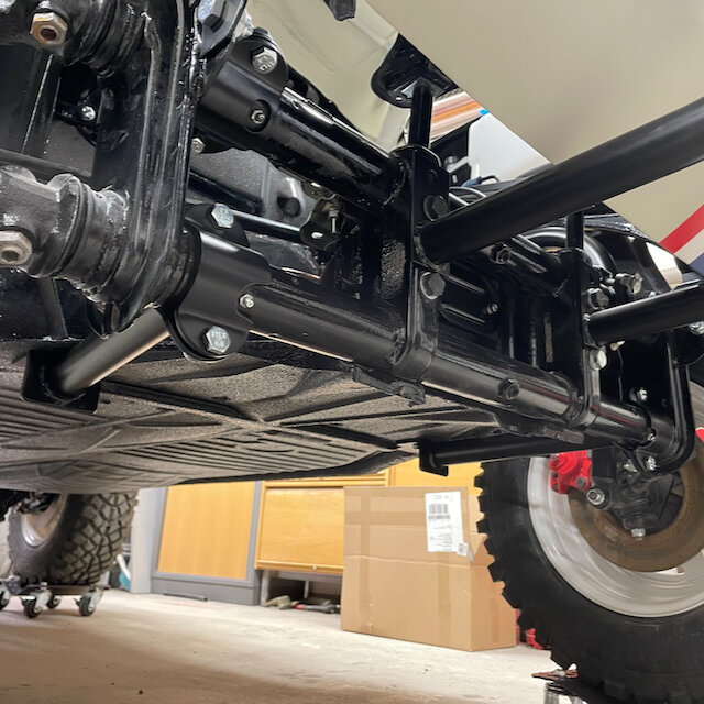

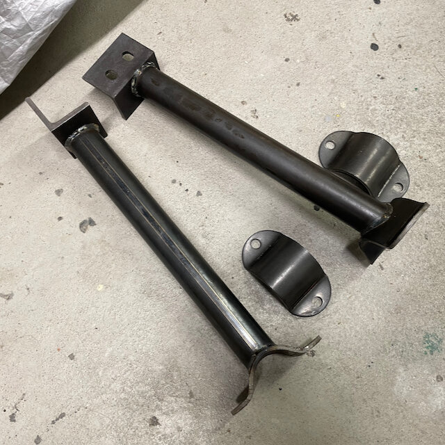

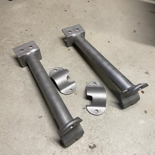

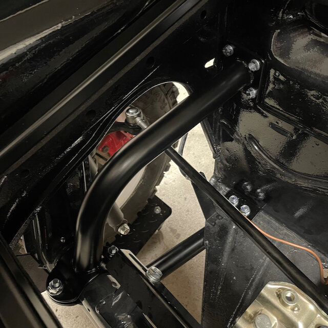

Tänään oli vuorossa alemmat keulan jäykisteet. Valmissettiä vähän modaten kun halusin vasemman oikealle ja oikean vasemmalle ja kiinnityskohdan eri paikkaan.
Huomenna pulveriin muiden romujen kanssa.

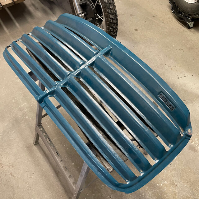

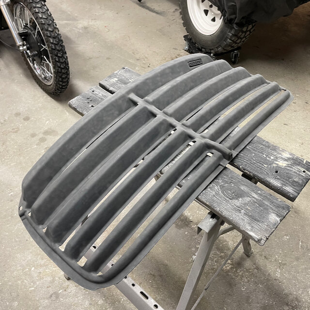

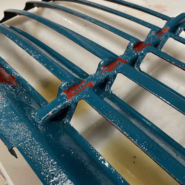

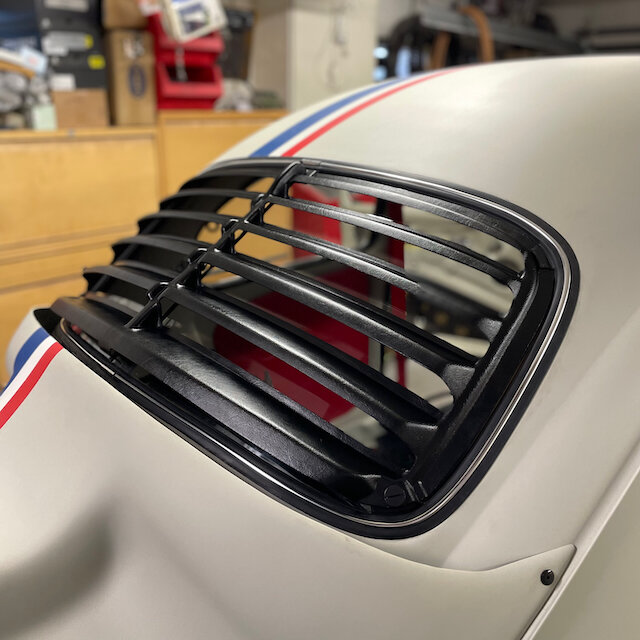

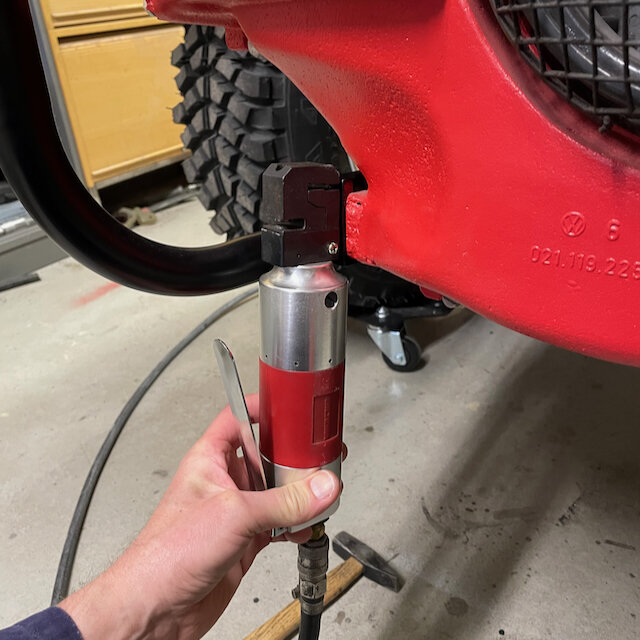

Huoranportaita on tullut valmisteltua nyt pari viikkoa. Näissä oli sininen maali päällä ja maalaus ei ollut vaihtoehto joten vanhat maalit piti saada pois. Tuolla oli muutama valuma ja maalattu muoviosa vain näyttää jotenkin urpolle omaan silmään.
Pienellä koepalalla testasin ensin että jarruneste tuntuu purevan hienosti. Joten liottelin viikonpäivät ritilää, pari kertaa vuorokaudessa pensselöin DOT4:sta pintaan. Sinisen alta paljastui ensin punainen ja siihenkin jarruneste tepsi mutta aivan alimpana oli joku harmaa maali mihin ei jarruneste enää purrut. Olisko joku aikaisempi seppä ollut niin fiksu että olisi laittanut ihan tartuntamaalin pohjalle.

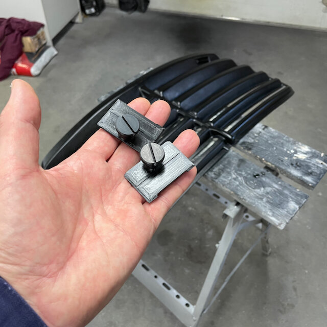

Sitten ritilän kanssa pihalle ja puhaltelin soodalla viimeisen kerroksen pois. Alta paljastui ehjä mutta hyvinkin harmaaksi jo haalistunut ritilä.

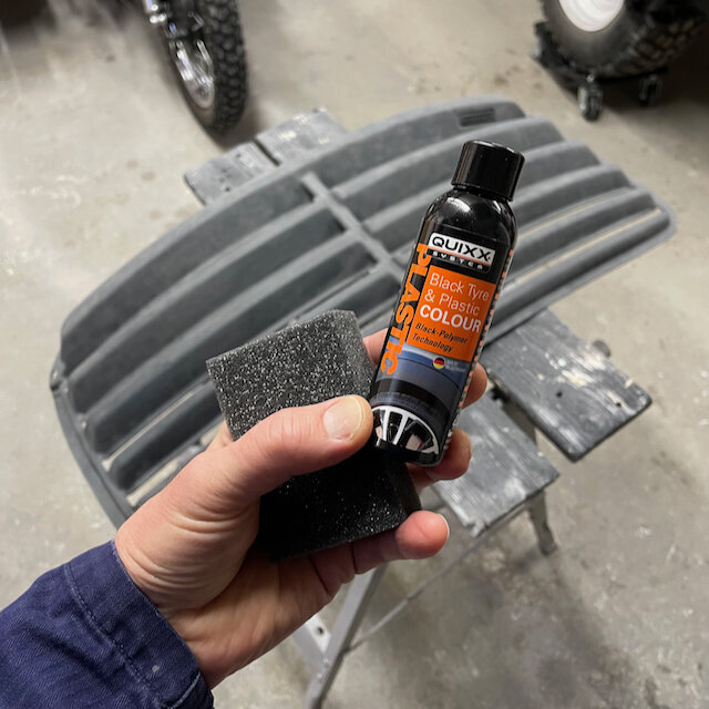

Sitten etsittiin ja testailtiin muutamia eri aineita millä harmaa muovi muuttuisi takaisin mustaksi. Lopulta kallistuin koepalojen perusteella Quixx:n tuotteeseen. Saa nähdä kaunko kestää mutta tää oli ylivoimaisesti parhaimman näköistä.

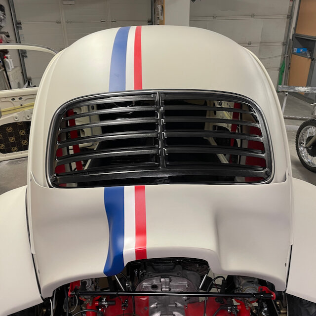

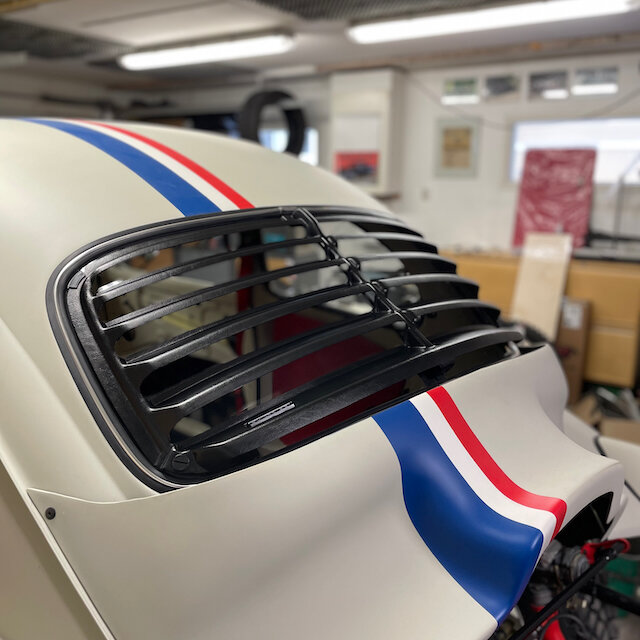

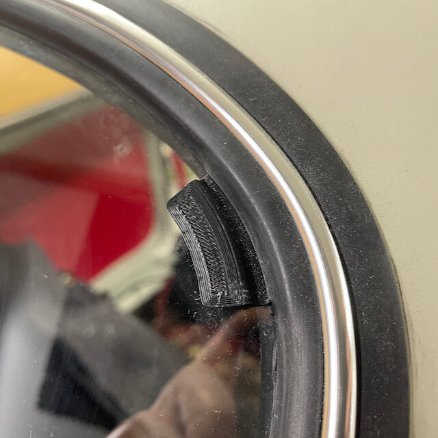

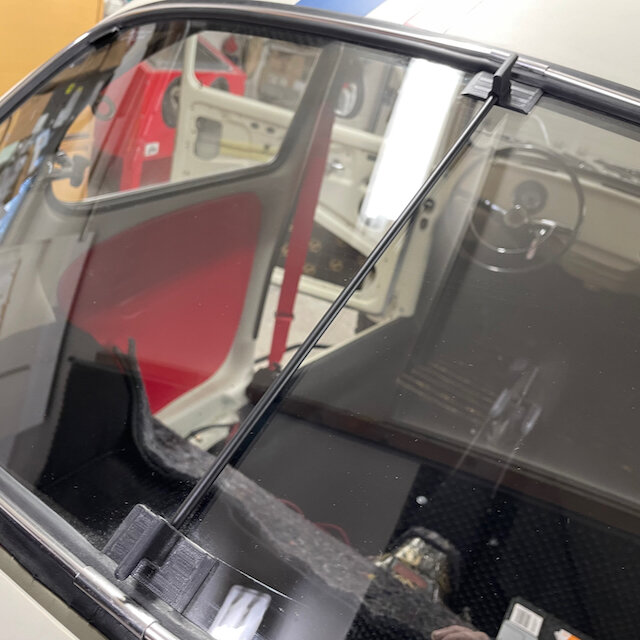

Takalasin tiivisteuriin uudet 3D tulostetut kiinnikkeet.
6mm terästanko keskelle lasia lähikaupasta ja mattamusta pintaan.
ja voi pojat kun tuli siisti! Harvoin olen mihinkään tyyvyväinen mutta sain pienet kiksit kun lopulta sain ritilän paikoilleen 😃

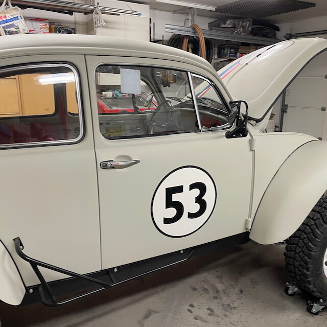

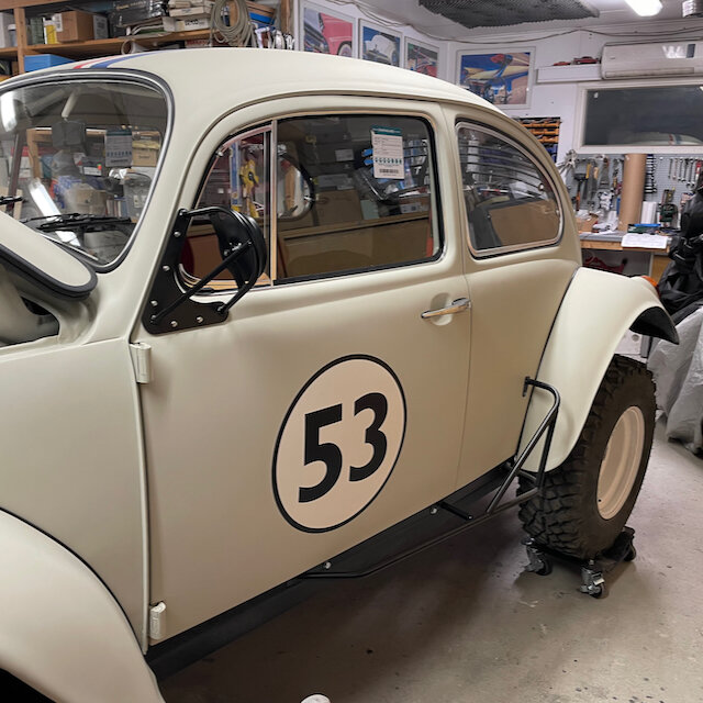

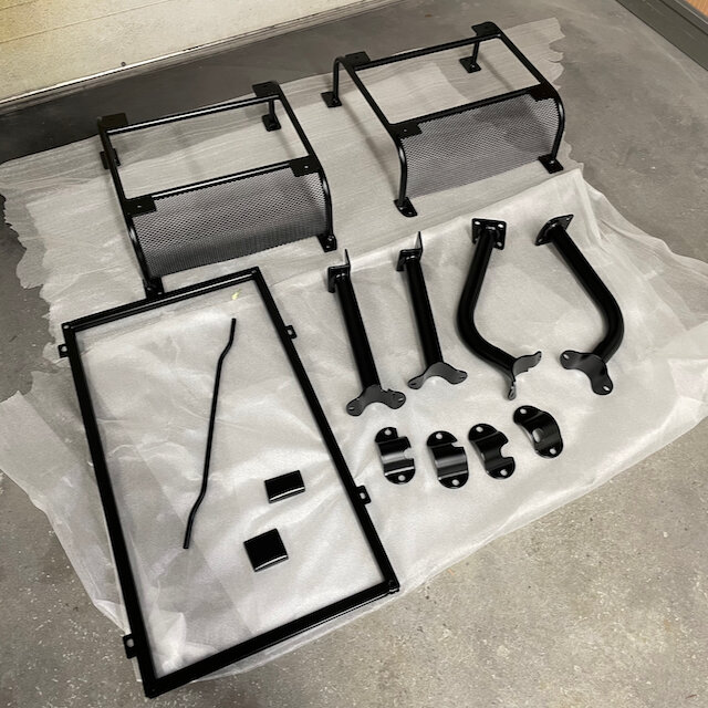

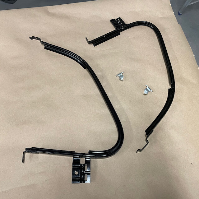

Maanantaina hain pulverista viimeiset maalattavat osat. Nyt alkais olla kaikki tän projektin hilut värissä.

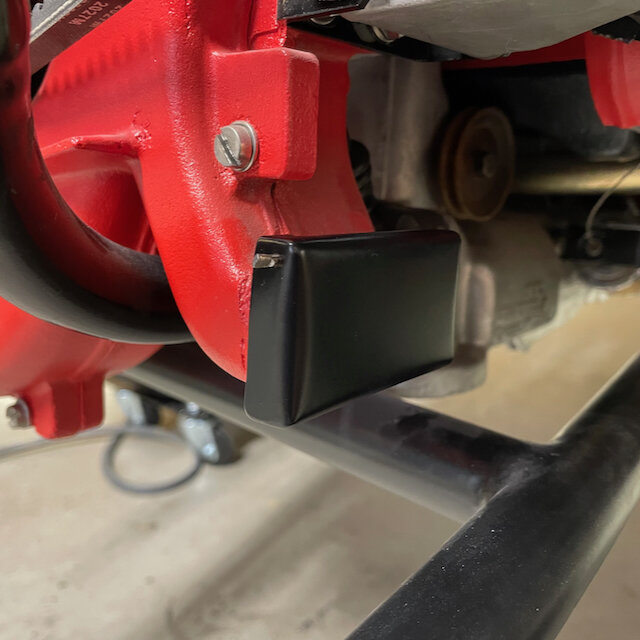

Tankin korokkeeseen liimasin tiivisteen alapuolelle ja korotus on nyt pultattu paikoilleen. Nopeusmittarinvaijerillekkin järjestyi reitti korokkeen läpiviennin kautta.

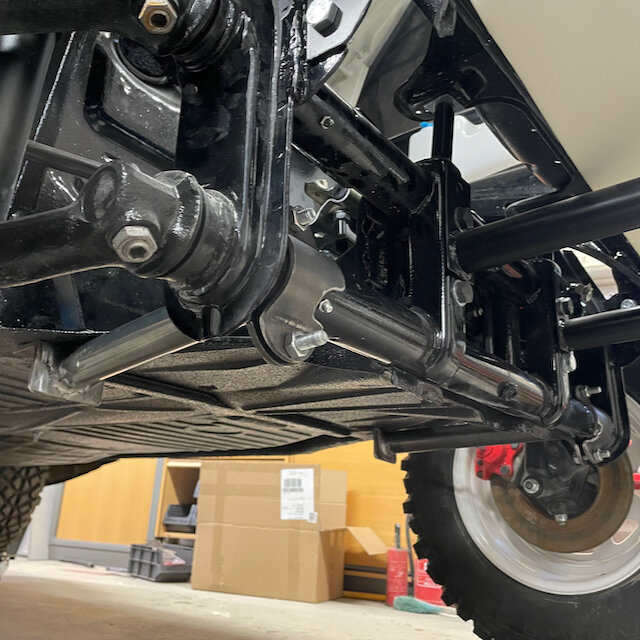

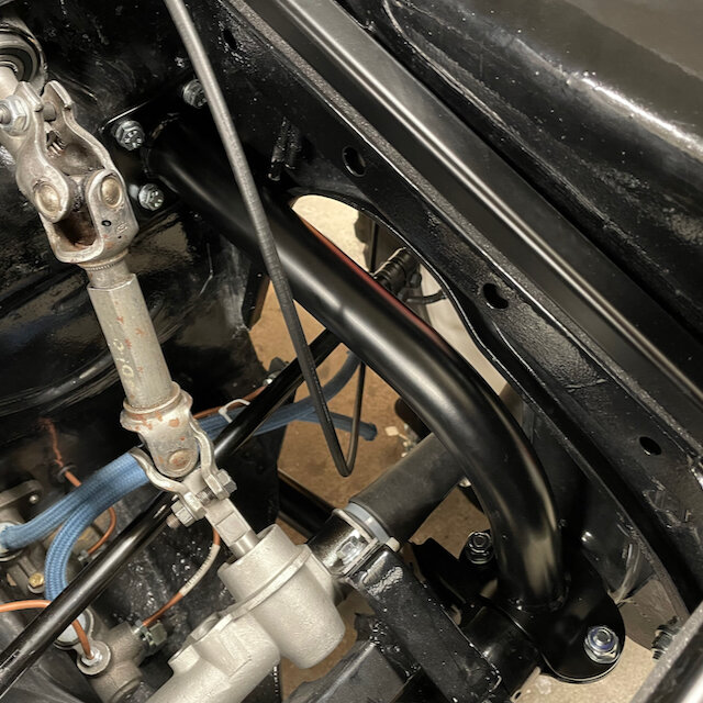

Pulveroidut etuakselin ala- ja yläjäykisteet pulttasin paikoilleen.

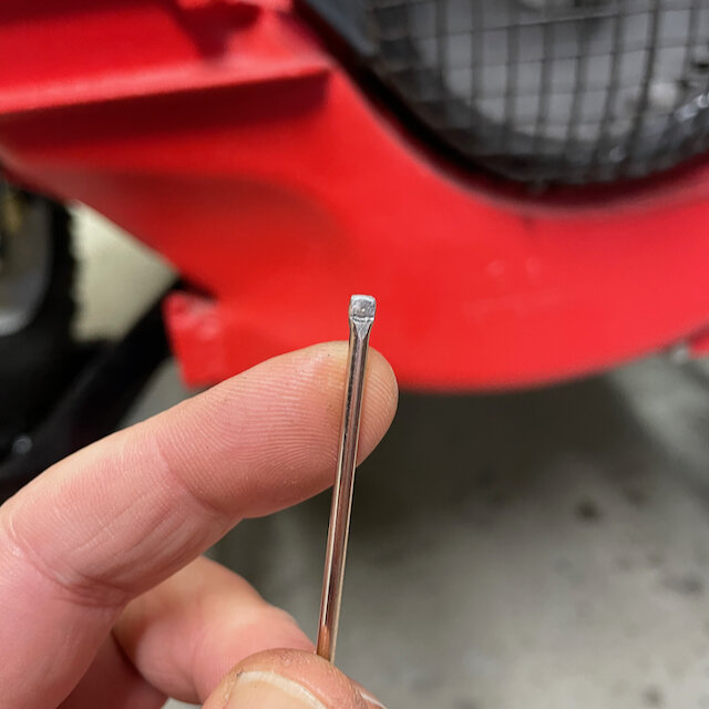

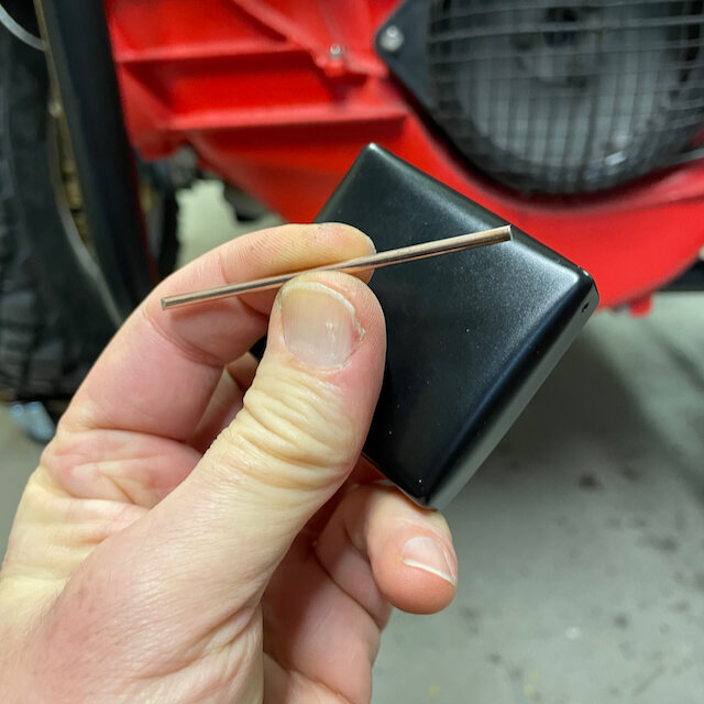

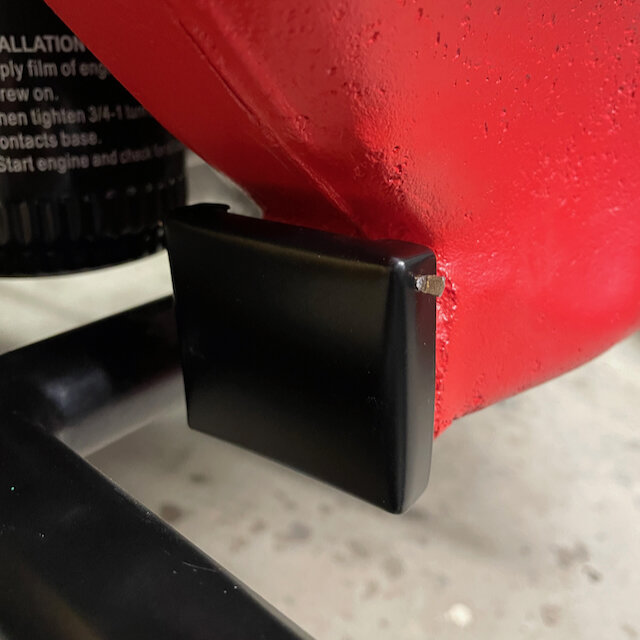

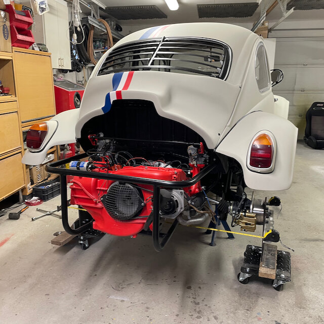

Puhallinkopan lämmönvaihtimien lähdötkin sai tulpat paikoilleen. Kaasuhitsauslangasta askartelin yksinkertaiset sokat, päät lyttyyn paineilmalla. Simppeli ja toimiva.

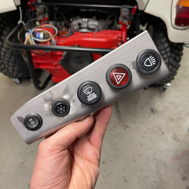

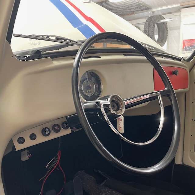

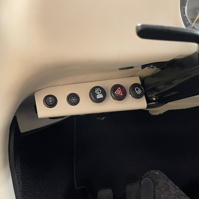

Sähköt edistyi taas vähän matkaa. Kojelaudan halusin pitää puhtaana kaikenmaailman vipstaakeista ja taivuttelin pellistä paneelin katkasijoille, vasemman käden ulottuville kuskin jalkotilaan. Jos mieli muuttuu matkan varrella, niin tuonne samaan sijaintiin on helppo askarrella uuttaa eikä tarvitse murehtia kojelaudan porailua.
Valot, hätävilkut, pyyhkijät/lasinpesuri, tuulilasin lämmitys ja kaksi nopeutta raitisilmapuhaltimelle. Eiköhän näillä pärjätä nyt alkuun.

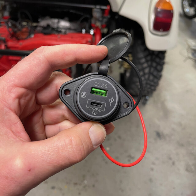

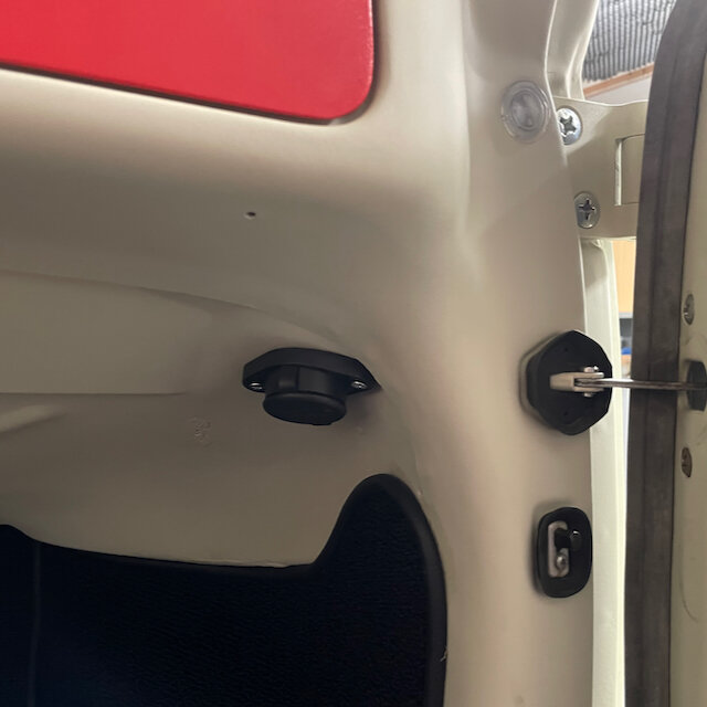

Polttoaineluukun avauskahvan reiän tilkitsin USB rasialla, samasta löytyy A ja C, niin saa reissussa elektroniikan ladattua.

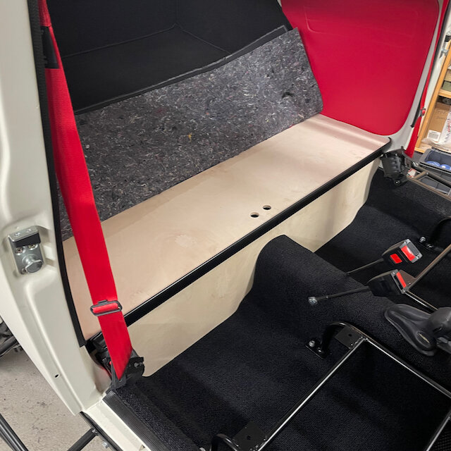

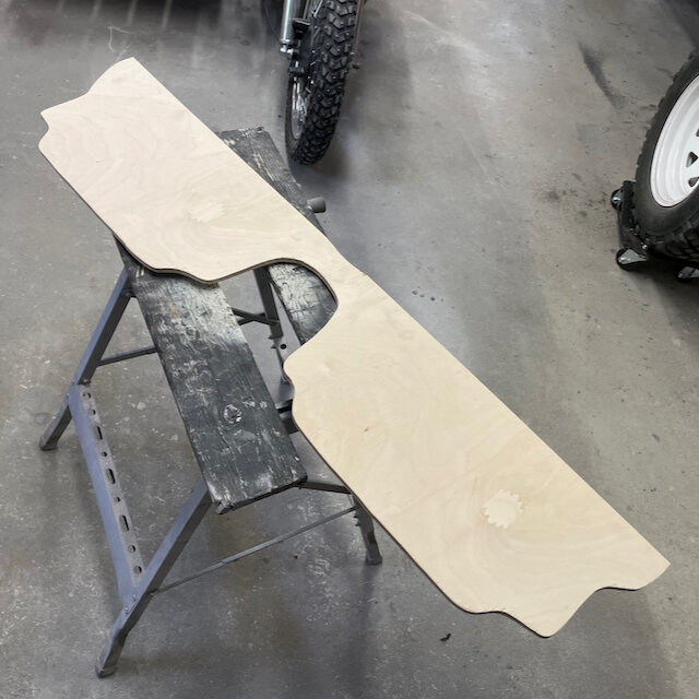

Takaosasto alkaisi olla kuosissaan. 10mm vanerista leikkelin kotelon minkä taakse saa akun ja työkalupakin piiloon.
 Inssille kurkistus reiät runkonumeron tiirailuun 🤪
  • Like 7

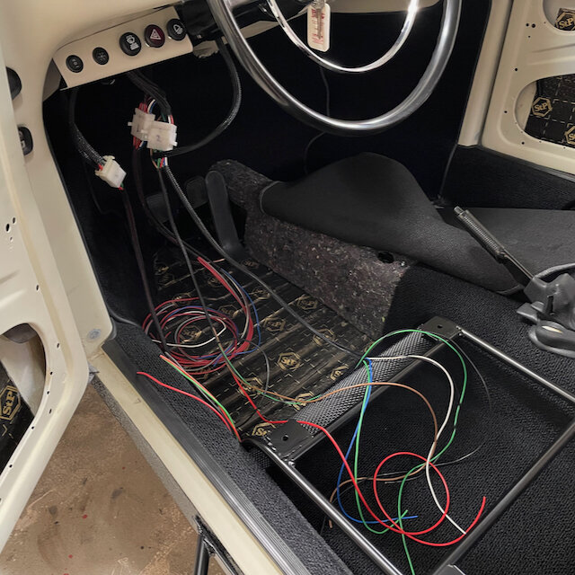

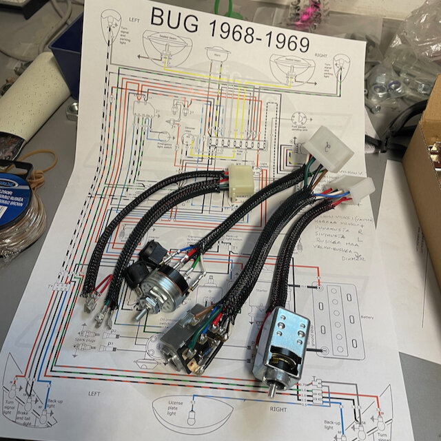

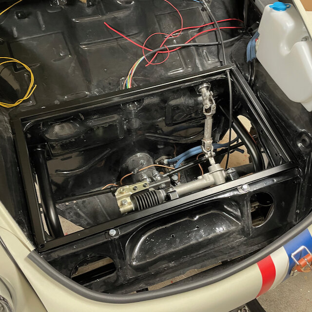

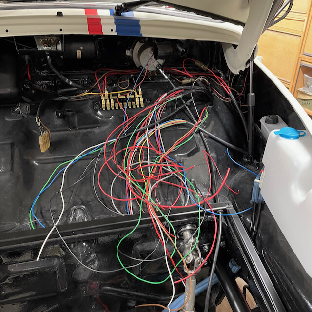

Kabiinin puolella johtosarjat niputettu paikoilleen ja siistitty piiloon.

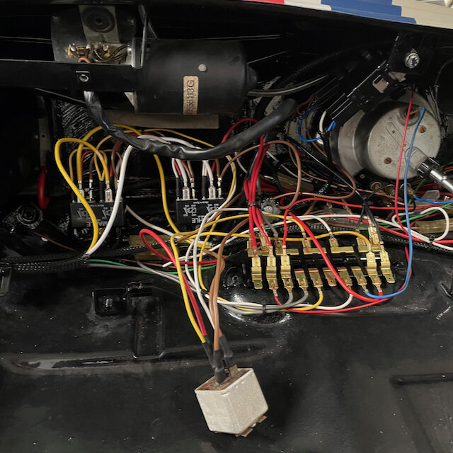

Eilisen virkkasin sitten kojelaudan takapuolella piuha viidakkoa kuntoon. Vilkkujen kanssa oli hieman haasteita ja hetken jo epäilin itseänikin 😉 Kolmesta vilkkureleestä vasta se viimeinen osoittautui oikeasti toimivaksi, apparin puolella edestä puuttui polttimo, vaikka sen sinne ihan 100 varmasti jossain matkan varrella mukamas laitoin. Tämän lisäksi vasemman puoleinen takavalon kehys kehitti aina oikosen kun sen niputti kasaan, irrallaan pöydällä toimi hienosti. Vilkun polttimon kannan suunnalla takavalonrungossa vielä hieman fiksattavaa tai sitten vaihdan koko pohjan uuteen.
Nyt toimii siis vilkut, hätävilkut, pissapoika, pyyhkijät, töötti ja sisävalot. Seuraavaksi pitäisi askarrella ajovaloille releet ja etsiä jostain pikkuinen 12v 2-nopeuksinen kanavapuhallin raitisilman puhallukseen.

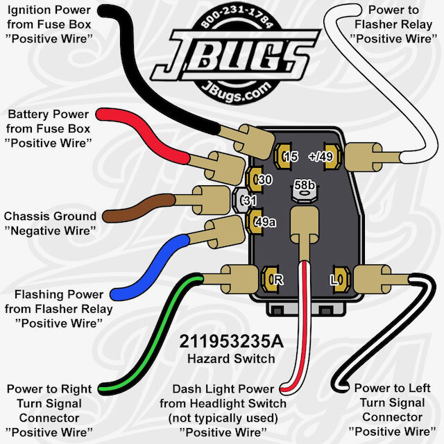

Mittariston vilkun valo raavituttaa vielä päätä, se kun pitäisi maadoittua hätävilkun katkaisijan kautta alunperin mutta uustuotanto hätävilkunkatkaisija on nähtävästi erilainen. Siinä on lähtö vain + karvalle mutta kun tuo mittariston valopatterihan (öp, lataus, vilkku) saa plussan suoraan virtalukon kautta ja lamput pitää maadoittaa jotta syttyvät.
Tässä uustuotanto katkaisijassa ei siis ole orggis 68-69 hätävilkun katkaisijasta löytyvää BI nastaa mihin tuon mittariston lampun voisi maadoittaa. Mahtaakohan nuita mittariston lampunkantoja löytyä kaksinastaisena jotta voisi tuoda plussan ja miinuksen suoraan pelkälle vilkun valolle ? Vilkkuvaa plussaa kyllä löytyisi suoraan tästä katkaisijasta joko 58b tai 49a nastoista.

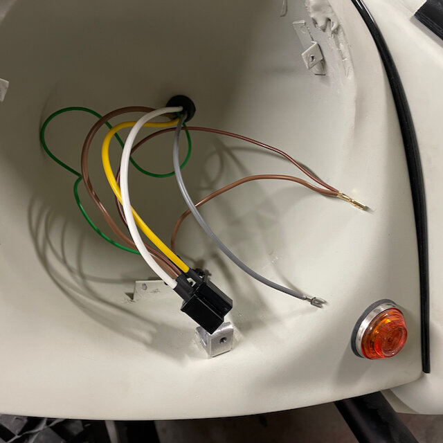

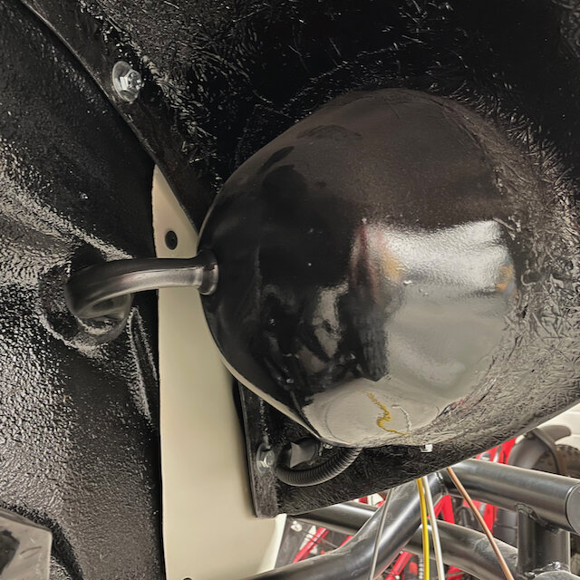

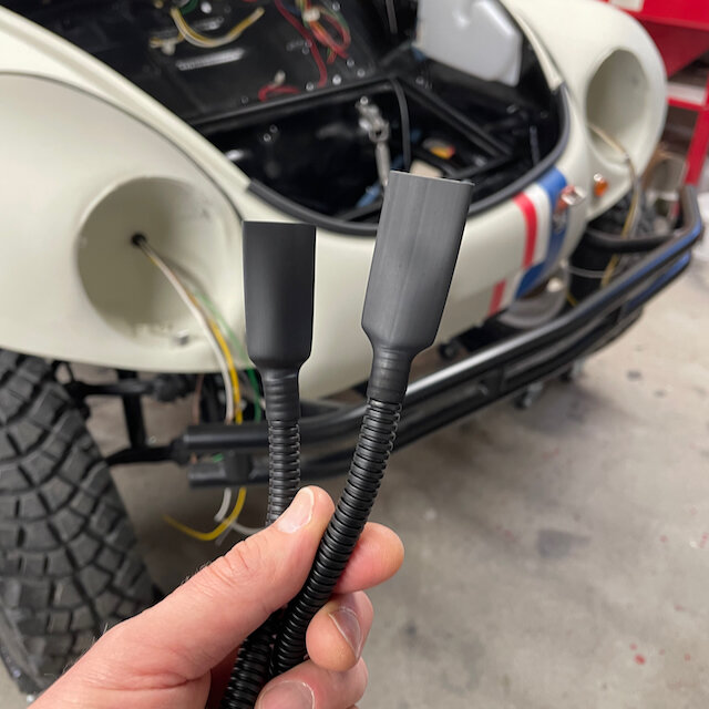

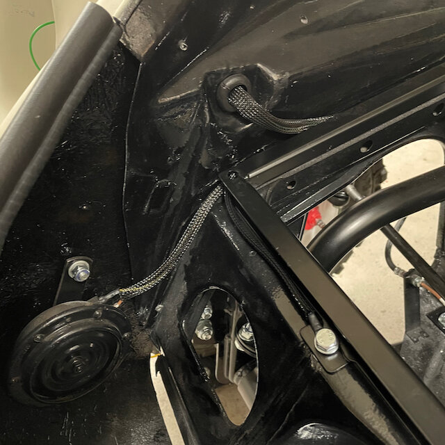

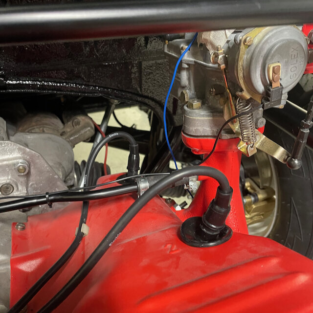

Sähköjen nykerrys jatkuu. Etuvilkkujen johdoille askartelin suojaputket ja piuhat kulkevat umpion kautta eteenpäin.
Umpion ja kopan väliin sai mahtumaan orggis kumitötterön ja piuhat kulkevat sitä pitkin etuluukun alle.
Sitten johdot sukkiin ja kummallekkin puolelle etuvalojen maadoituksen sai vedettyä tuosta tankin korokkeen kiinnityspultin alta.

Saathan sie vaihtavalla minireleellä maadottamaan tuon vilkun merkkivalon, jos kerran kytkimeltä lähtee vilkkuva plussa.

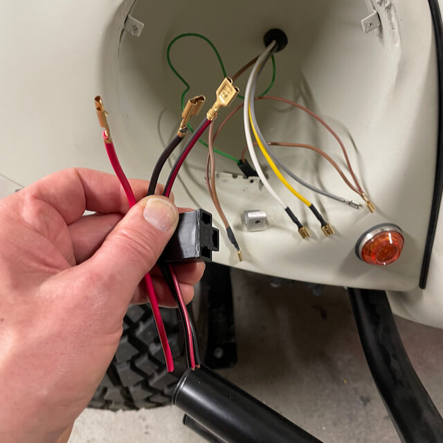

Näitä H4 kantoja oon aina ihmetellyt. Miksi ihmeessä nämä myydään tällaisten tököpiuhojen kera eikä mukana toimiteta irtoliittimiä mitkä saisi puristaa piuhoihin. Eikä H4 kantaan sopivia lukollisia 8mm lattaliittimiä löytynyt koko kaupungista, autosähköliikkeessäkin myivät ei-oota.
Sit ei auttanut kuin nysvätä piuhan päistä liittimet ehjänä irti jotta pääsi puristamaan ne auton piuhoihin.
Sit pitäis vielä kertaalleen tehdä umpioarvonta. Jos sittenkin leipoisi tuohon Hella mallin umpion kromikehyksineen mikä tulee yhdellä ruuvilla alhaalta kiinni...

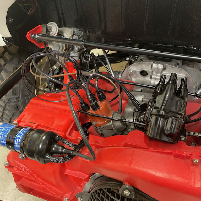

Mallailin matalampia tulpanhattuja paikoilleen, aletaan nyt näiden kanssa sovittelemaan pakoputkea ja jos ei mahdu, niin sitten keksitään jotain muuta. Ryyppyn piuhatkin tuli tehtyä pussihousutyyliin 😄
Samalla testailin myös EMPI:n waterproof kittiä. Puolaan istuu ihan jees mutta jakajan kanssa joutunee säätämään kun eihän tää ylipäätään ole alipainejakajaan edes tarkoitettu. Saattaa olla että mustalla kumihanskalla pääsee parempaan lopputulokseen. Puolakin mahtaa siirtyä ekojen savujen jälkeen piiloon johonkin tuonne tulipeltiin, jahka nyt ensin saa putkiston paikoilleen ja näkee miten paljon mihinkin jää tilaa.
ja skordareita tuijottelin vain hetken ja ne on nyt pois. Teen "kosteussuojauksen" jollain toisella tavalla...

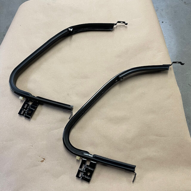

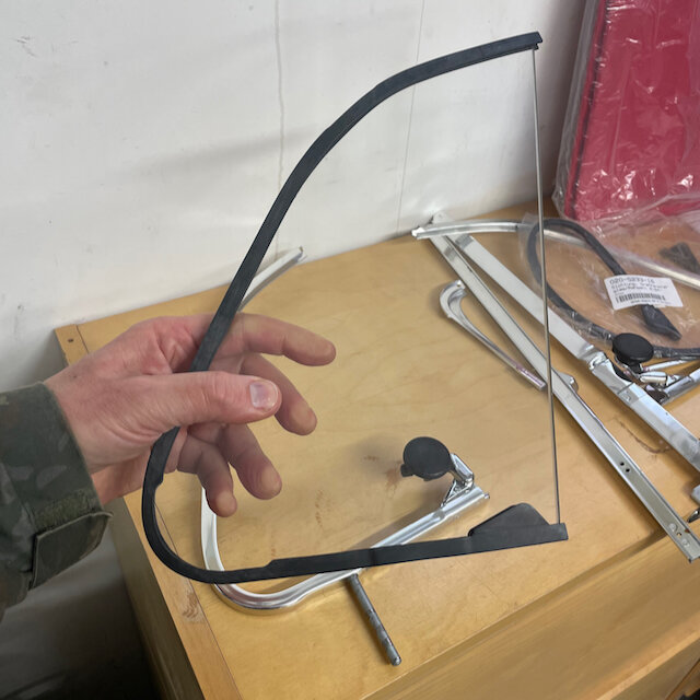

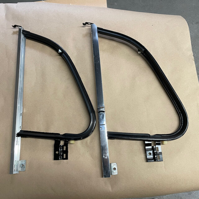

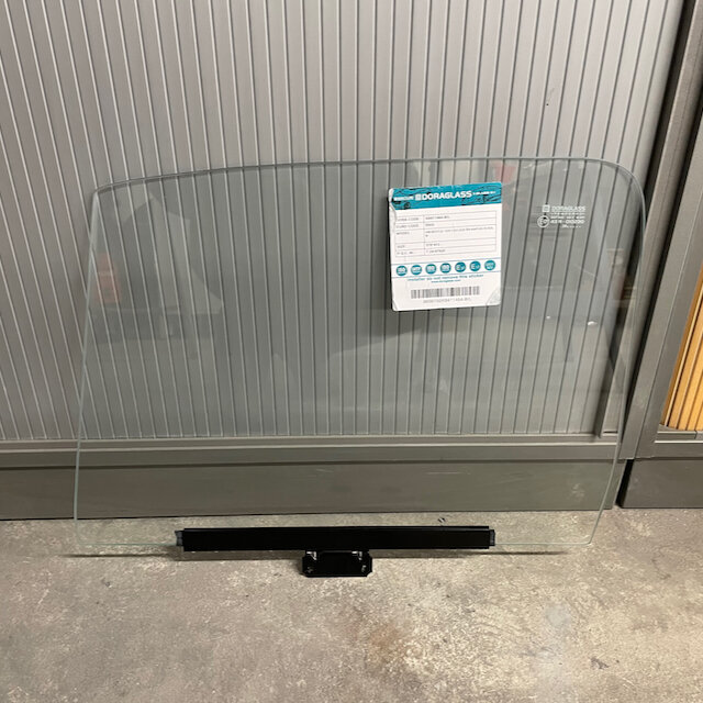

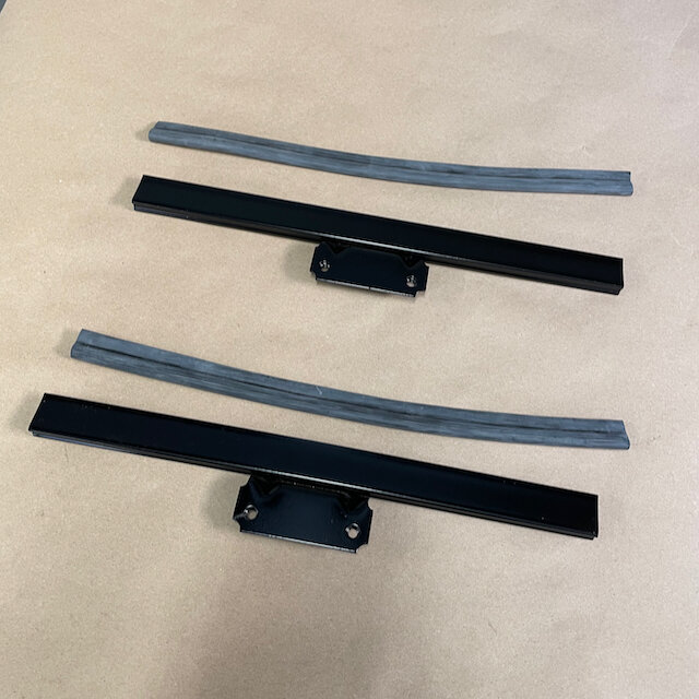

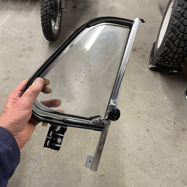

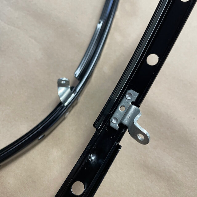

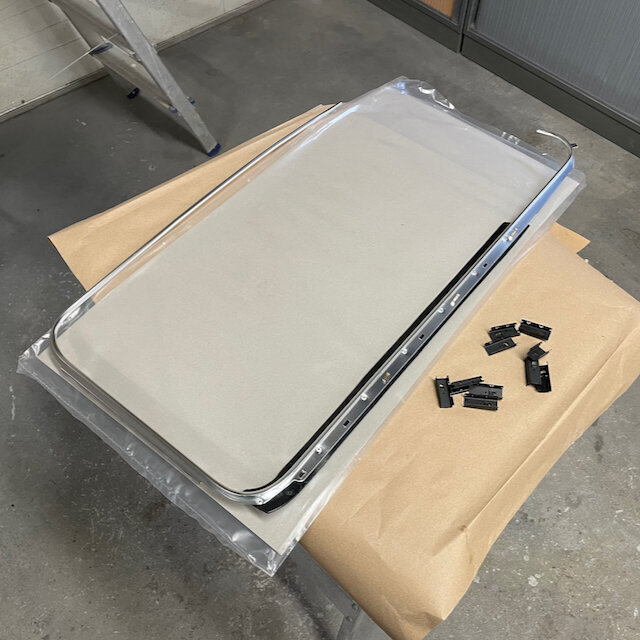

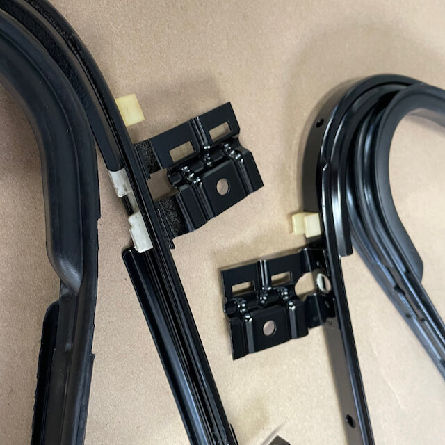

Viikolla saapui loputkin tiivisteet tupakki-ikkunoihin ja pääsin niputtamaan näitä kasaan.
Kehyksiin niittasin uudet saranat. Orggis saranat oli niin ruosteiset ja rupiset että lensivät roskikseen.
Muoviosat kelpasivat vanhoista raameista.
Kumitiivisteet oli hyvälaatuiset ja lopsahtivat kiroilematta paikoilleen.
Nyt olis yksi valmiina ja toiseen sujautan lasin paikoilleen huomenna. Sitten pääseekin jatkamaan ovien kasausta.
Motonetistä ostin oikein Hellan H4-kannat, johdot sai suoraan tosi tiukan jousipuristeen alle:
https://www.motonet.fi/tuote/h4-polttimon-kanta-pikaliittimilla?product=48-2037
Tässä sanotaan merkiksi Autoline, mutta itselle sattui ihan Hellat😊

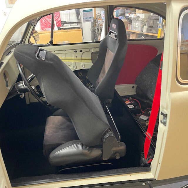

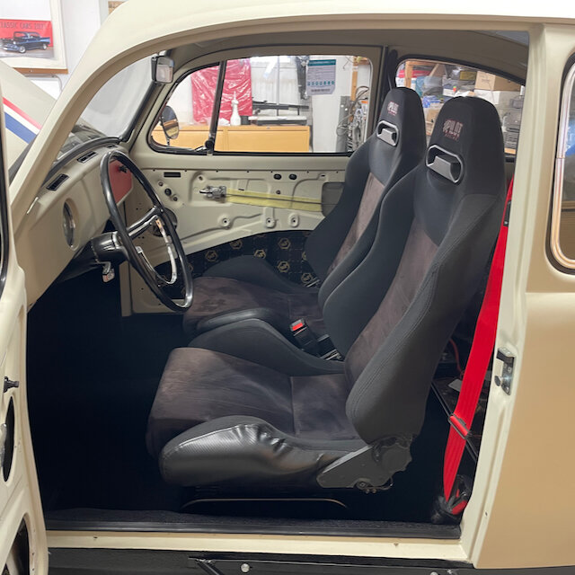

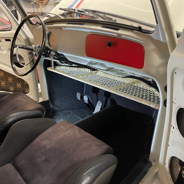

Penkkien koesovitus, nyt kun on kaikki hallintalaitteetkin paikoillaan. Hyvin natsaa, säädöt riittää eteen, taakse ja turvavyöt istuu kivasti.
Sit alkoi kipuilu että korjaanko ja verhoilenko nämä jakkarat vai ostanko uudet. Kuskin penkissä ei toimi selkänojan säädöt ja istuin osan reuna on vähän muljahtanut muodoistaan. Uudet Sparcon R100:set saisi 239€ kipale mutta kun vielä ei ole selvinnyt kippaako ne näin niinkuin nämä mulla nyt olevat että pääsee kulkemaan takaosastolle. Tuolla 239€:llä ei mahda verhoilija sanoa edes päivää, jos näitä vanhoja aletaan uudelleen verhoilemaan....
Jos nää päädyn verhoilemaan niin tarkoitus on lisätä lämmitysvastukset verhoilujen alle. Nää ois vaan älyttömän hyvät jakkarat, just passeli omalle ruumiinrakenteelle ja kippaa eteen niin kuin pitääkin.
Kuskin penkin selkänojan säädön toimimattomuudelle löytyi syy. Tuo muovinuppi mistä pyöritellään oli sisältä kulunut pyöreäksi ja säätöä suorittava akseli kun on neliö niin nuppi pyöri vain tyhjää. Saanee askarreltua siis kuntoon. Toisaalta eipä niitä säätöjä paljon ole bussissakaan kaivannut. Reilu 10 vuotta sitten laitoin jakkarat tiettyyn asentoon ja siinä samassa asennossa ne on edelleen 😄
Verhoilemallahan ne saisi vielä istumaan paremmin auton muuhun habitukseen. Esim poistamalla nuo turvavyöläpiviennit ja kaikki tuning racing super hyper -aiheiset brodeeraukset.

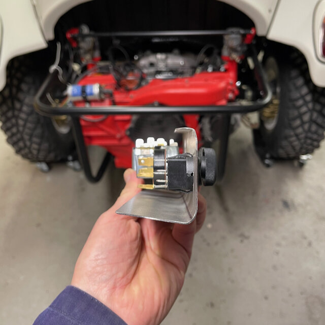

Sähköt olis melkein valmiit. Mutta loppua kohden meinaa hieman kivistää. Kun sain valoille vedettyä piuhat ja releet, niin sitten paljastui että uustuotanto valokatkaisija oli valmiiksi rikki. Ei anna tuohon 56 nastaan missään vipstaakin asennossa virtaa. Ei auta kuin tilata uusi ja yritettävä löytää toisen merkkinen.

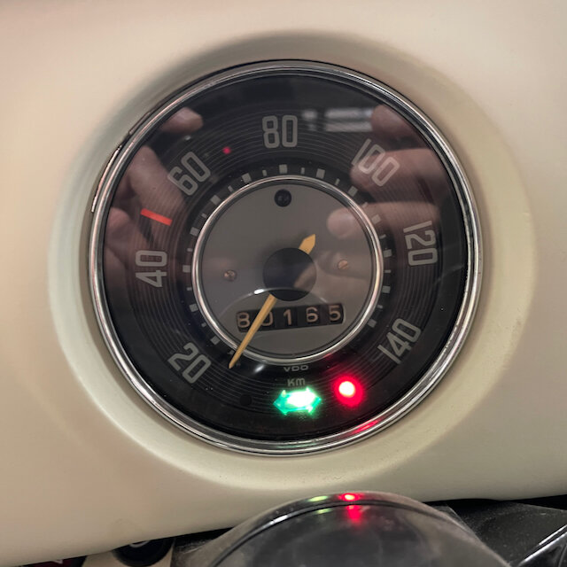

Ohitin rikkinäisen katkaisijan hyppylangalla jotta pääsin valoja testaamaan. Joo, ajovalot syttyy hienosti mutta molemmat hyllyssä olleet valonvaihtoreleet oli sitten kaput, jumissa pitkillä eikä reagoi mitenkään valojen vaihtoon. Ei auta kuin tilata uutta valorelettäkin.
Vilkun merkkivalolle mittaristossa virittelin releellä ohjauksen, kun mittaristoon ei ole sopivaa kaksinapaista lampunkantaa löytynyt.

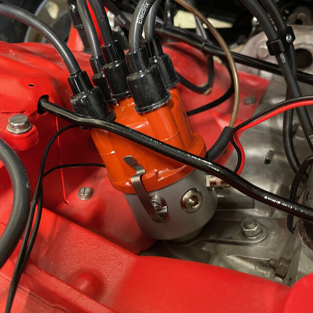

Sytkäpuolelle tein päivityksen ja tökkäsin koneeseen 123:sen (Porsche-4-R-V).

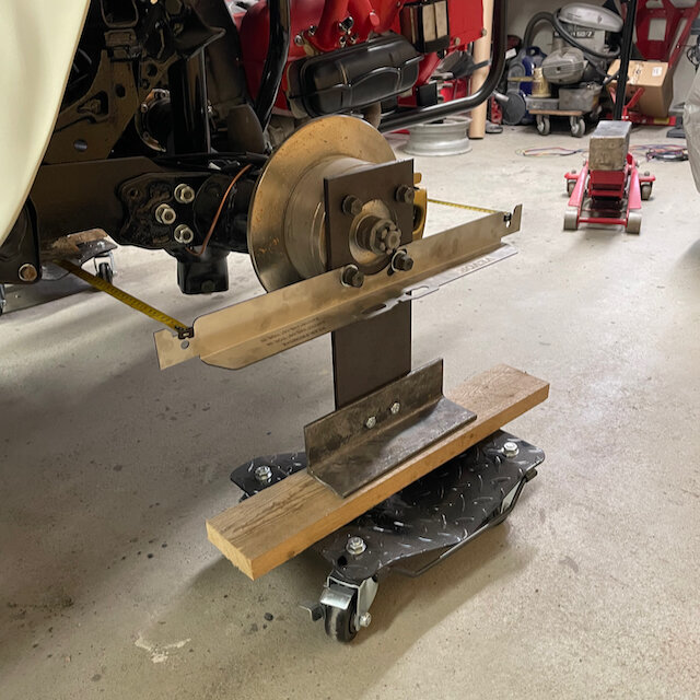

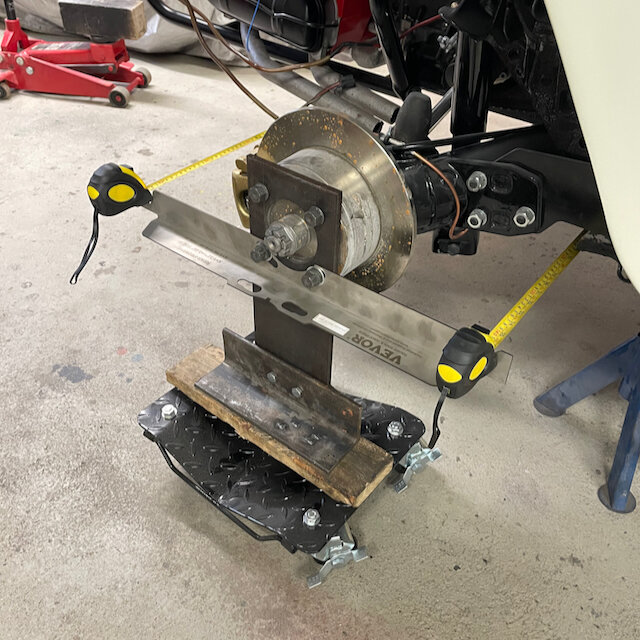

Nyt kun autossa alkaa olla painoakin jousituksen päällä, niin tsekkasin vielä kertaalleen auraukset ja laserilla että taka- ja etupää kulkee samoja jälkiä pitkin. Nyt se on hyvä ja saa jäädä odottamaan koeajoa. Seuraavaksi voisikin kokeilla pysyykö jarrunesteet järjestelmässä vai valuuko pitkin tallin lattiaa 😄

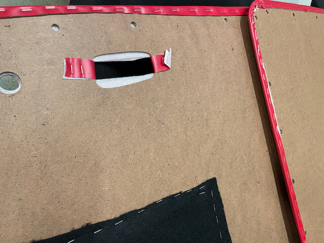

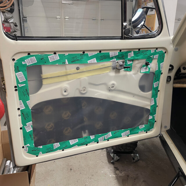

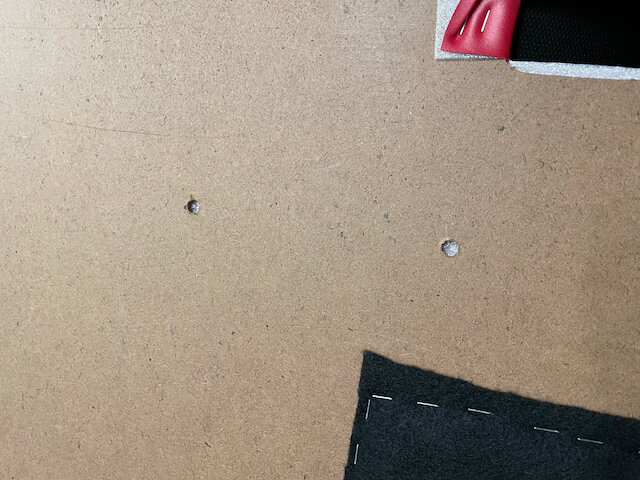

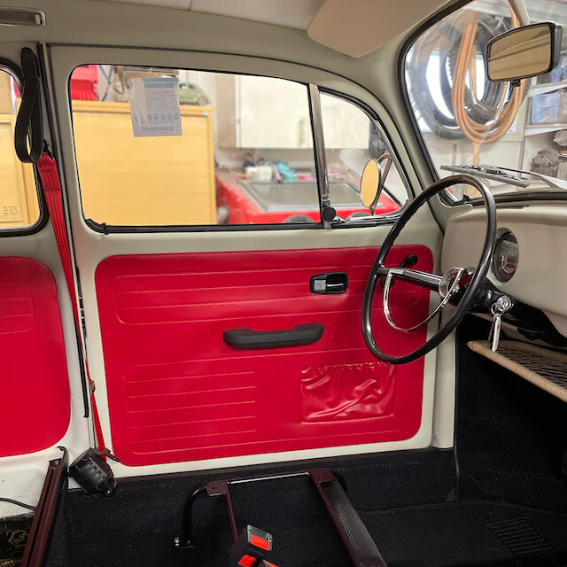

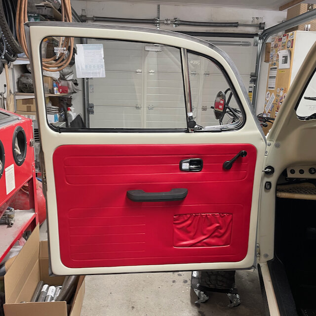

Kuskin ovi olis nyt valmis. Olipahan savotta. Ensin meinasin leikellä ovipahtien kosteussuojat metritavarasta mutta sitten jossain nettikaupasta sattui halvalla valmiit vastaan joten ajattelin että säästyypä aikaa. No ei säästynyt, muovissa mikään reikä ei ollut sielläpäinkään ja kun sain teipattua paikoilleen totesin että muovi jää paistamaan mahdollisista ovipahvin reunan raoista. Muovi irti, kauttaaltaan saksin 20mm pois ja teippasin oven kumituttien sisäpuolelle höyrysulkuteipillä. Nyt ei paista tuolta silmään vaikka kuinka ovipahvi repsottaisi.

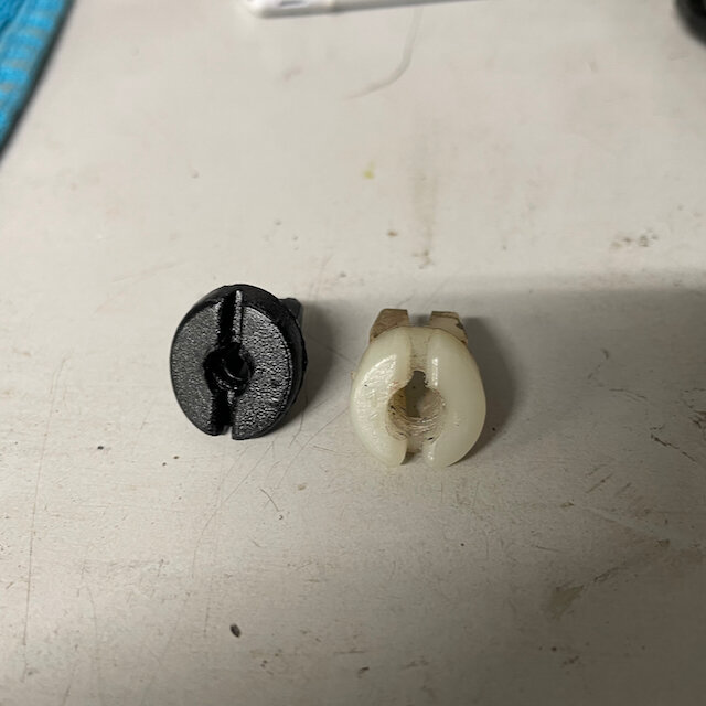

Sitten jokainen kiinnitysklipsu piti käydä käsipelissä läpi ja muotoilla uusiksi jotta olisi edes teoriassa mahdollista painaa ne ovien reikiin kiinni ilman että ovipahvi hajoaa samalla käsiin. Ovipahvin levy on meinaan aivan älyttömän pehmeää tavaraa. Uustuotanto klipsut olivat melkein 11mm leveät, kun ovessa reikä on 8mm. Lisäksi klipsut olivat jotenkin jumissa leveimmässä asennossaan eli piti reilusti pihdeillä puristaa jokaista että sai klipsun päät ylipäätään liikahtamaan mihinkään.
Ovipahvista joutui avauskahvan kolosta muokkaamaan yläreunasta reilu 5mm jotta sai istumaan avauskahvan kohdalle ja päälle tulevat muovitkin paikoilleen. Oven alareunaan piti porata myös yksi uusi reikä kun pahvin alareunasta puuttui pari reikää eikä siihen uskaltanut enää käyttää poraa ettei tule vinyylistä läpi.
Mutta siellä se nyt lopulta on.
Nämä oli nyt sitä alta satasen maksavaa TMI:n ovipahvi settiä. Värin ja hinnan houkuttelemana lankesin ja ajatuksena oli että näitä voisi joskus tulevaisuudessa käyttää kaavoina jos tekisi jostain muusta materiaalista verhoilut. Jos tekis museo tai näyttelypeliä, niin nämä pahvit unohtaisin samantien kaupan hyllyyn, tähän kelvannee. Joskus olis mielenkiintoista nähdä millaiset ne reilusti enemmän maksavat pahvit ovat oikeasti luonnossa.
