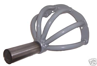

DWL_Puavo Posted December 12, 2013 Share Posted December 12, 2013 106-126 on tosi kätevä koneen kasaamiseen. Semmoinen on meillä työpöydässä kiinteesti ja melkein aina siinä joku lohko pultattuna. Lisäksi on sit motonetin tms. pukki johon on kiinteesti pultattu rikkoontuneen kuplan vaihdelaatikon kytkinkoppa. Semmoisen saa irtotavaranakin esim. palliksen askista. Siihen moottori siirretään joko säilytystä varten (eestaas rullailu) tai sisäänajoa varten. Kiinni myös startti, ja bensat sähköpumpulla, sytkät, akku, ö-painevalo helppo lisätä sisäänajoa varten. Quote Link to comment
-tipi- Posted December 13, 2013 Share Posted December 13, 2013 Joo, Biltsun ja Motonetin pukit on aihioita, kytkinkoppa tai tuommonen kehä siihen on must. JOs joku noita kehiä alkaa tehtailla, niin kiinnostaa 1kpl. Quote Link to comment
Guest Kaiponen Posted December 13, 2013 Share Posted December 13, 2013 Mulla on toiminut bilteman pukki ihan sellasenaan pikkumuutoksin. Kahden alemman kiinnikkeen tappeja jouduin (siis pukissa) vähän lyhentämään ja siihen levyyn tulevaan päähän laittaa pari prikkaa. Toimii hyvin muuten mutta vauhtipyörän kanssa ei kiinnitys onnistu. Ja ei muistaakseni ollu edes kallis vehje. Taisin kysellä aiheesta täällä sillon kun olin itse pukkia ostamassa, viestiketju varmaan löytyy haulla ehkä. Quote Link to comment
Henkar Posted January 31, 2014 Author Share Posted January 31, 2014 Tommosen sitä vihdoinkin sain aikaseks piirrellä. En tiedä liekkö kestäis, 10mm lootua muuten paitsi tuo laippamistä tulee kiinni moottoripukkiin 20mm (omavalmiste pukki) Quote Link to comment
