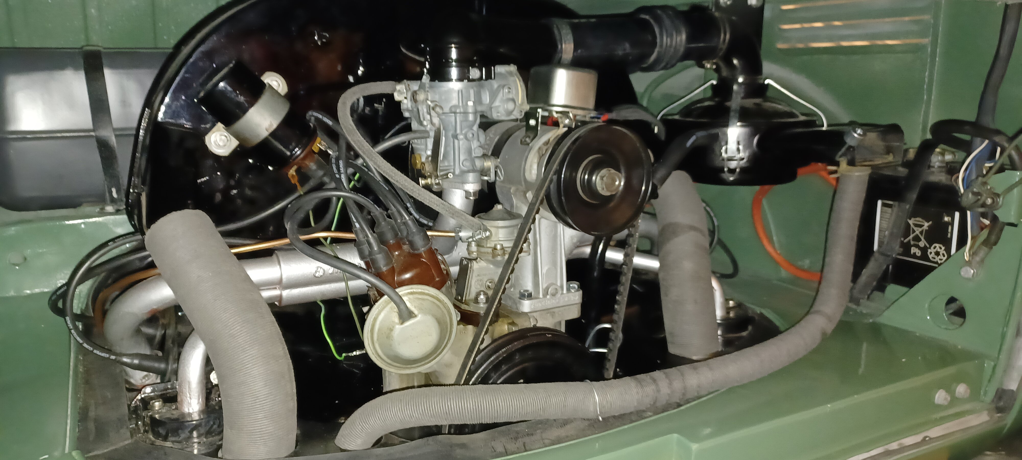

TF_Osku Posted September 11, 2019 Author Share Posted September 11, 2019 Mitä olette käyttäneet eristeenä lämppärin putkessa, alkuperänen tais olla asbestia joten arvetnkin ei varmaan sitä? Quote Link to comment
Urbantoy Posted September 11, 2019 Share Posted September 11, 2019 (edited) 6 minutes ago, TF_Osku said: Mitä olette käyttäneet eristeenä lämppärin putkessa, alkuperänen tais olla asbestia joten arvetnkin ei varmaan sitä? meiaatko ajaa talvella? Kesällä jos ajat ihan turha laittaa mitään.. Ei se kummiskaan sulla hytti niin kuumene että tarvis lämmistystä.. Huurun poistoon riittää ilman eristystä Edited September 11, 2019 by Urbantoy Quote Link to comment
TF_Osku Posted September 11, 2019 Author Share Posted September 11, 2019 Ulkonäkö syistä haluais että näyttäis alkuperäseltä, onhan se hifistelyä mutta laitan yks portti kannet ja 1500 putketkin niin ajattelin pitää linjan eli siellä on ollut eristettä joten jotain pitäis laittaa tilalle joka jos ei muuta niin näyttäis oikealta. Museopeliä värkkään jos en tullut maininneeksi. Quote Link to comment
-tipi- Posted September 12, 2019 Share Posted September 12, 2019 Pintahan siinä on sellaista tekonahan näköstä, että moisesta vois ommella näköiskappaleen. Mutten kyllä itse pitäisi paikallaan, koska kun se kastuu, niin tehokkaasti mädättää kuten alkuperäinenkin. Toki jos ajaa vain kaunilla kelillä, niin kastuminen ei ole ongelma. Quote Link to comment
TF_Osku Posted September 12, 2019 Author Share Posted September 12, 2019 Juu siis tuo mädttäminen on yksi puoli jonka takia kyselen kokemuksia toinen on sitten se että esim keinonahka ei välttämättä kestä lämpöä riittämiin. Quote Link to comment
TF_Osku Posted September 12, 2019 Author Share Posted September 12, 2019 Ja aikalailla kauniin kelin autohan tuo on mutta kyllä sekin varmaan joskus sadetta näkee. Quote Link to comment
non-hippy Posted September 12, 2019 Share Posted September 12, 2019 Itse ratkaisin lämpöeristyksen laittamalla putken päälle LVI solukumieristeen . Sitä saa valmiiksi putkena eri halkaisijoilla. Pitää vaan halkaista pituussuuntaan. Päälipuolen siistin leikkaamalla sammutuspeitteestä sopivan soiron kierrettäväksi pariin kertaan ympäri ja metalli "nippusiteillä" kiinnitys. Alkuperäsyydestä ja näköisyydestä en tiedä, mutta ainakin kabiinissa paljon parempi lämpö verrattuna siihen kun ajelin ilman eristeitä. Alkukeväästä ja nyt syksyn painaessa päälle arvostaa näitä nykyajan mukavuuksia. Quote Link to comment
