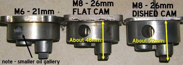

EVK Posted June 7, 2020 Author Posted June 7, 2020 (edited) Kampikammio on nyt kasattu, mutta tenkkapå tuli kun aloin asentaa öljypumppua. Näyttäisi siltä että koneistamo on hankkinut mulle 26 mm pumpun vanhan tilalle. Tämän asentaminen vaatii pidemmät öljypumpun pinnapultit, koska pumpun kiinnitylaippa on paksumpi: Pinnapultteja ei kuitenkaan tullut hankittua pumpun mukana, eikä multa sellaisia pinnapultteja löydy hyllystä. Sovitin uuden pumpun paikoilleen, niin kyllä se siihen näyttää ihan hyvin sopivan, eli ilmeisesti siitä ei tule ongelmaa, kunhan saa pidemmät pinnapultit hankittua. Kyseessä siis lienee ihan oikein 3-niittiselle nokka-akselille tehty pumppu. Tässä koneessa öljypumpun pultit on 6mm, nuo uuden pumpun reijät taitaa olla 8mm pultteihin sopivat, mutta kai sen voi 6mm pulteillakin asentaa? Vai onko parempi hankkia 6mm pulteille tarkoitettu pumppu? Eli tämä jäi nyt odottelemaan että saan pinnapultit hankittua. Ikävästi pojalla nousi eilen kuume, joten näin korona-aikaan se tarkoittaisi kai sitä, ettei kenenkään meidän perheessä sopisi liikkua minnekään julkisille paikoille kauheasti, joten en tiedä viitsiikö sitä heti huomenna lähteä pulttikaupoille. Se muuten ihmetyttää, että puhutaan 21 mm ja 26 mm pumpuista, ja uudessa rattaat on tosiaan 26 mm pitkät. Vanhassa ne on kuitenkin 17 mm pitkät, eli mistä se 21 mm mitta pitäisi ottaa? Vai onko mulla joku spesiaali pikkupumppu ollut tuossa autossa? Edited June 7, 2020 by EVK Quote

EVK Posted June 8, 2020 Author Posted June 8, 2020 Mittojen puolesta uusi pumppu on siis tuo keskimmäinen. Onko se sitten väärä vai oikea? Pumppu siis menee reikäänsä pohjaan saakka ja rattaan akseli osuu oikein nokka-akselin koloon, eli pumppu pyörii kun konetta pyörittää. Kokoamisoppaassa käsketään myös tarkastaa tuo öljykanavan koko, että on samankokoinen kuin kampikammiossa. Uudessa pumpussa on siis isommat kanavat kuin kampikammiossa ja vanhassa pumpussa, ei kai siitä haittaa ole? Quote
x-pj Posted June 8, 2020 Posted June 8, 2020 27 minutes ago, EVK said: Kokoamisoppaassa käsketään myös tarkastaa tuo öljykanavan koko, että on samankokoinen kuin kampikammiossa. Uudessa pumpussa on siis isommat kanavat kuin kampikammiossa ja vanhassa pumpussa, ei kai siitä haittaa ole? Ei ole haittaa kunhan kanavat on samoilla kohdilla. 17 hours ago, EVK said: Hmm.. miljuunalaatikosta löytyisi sopivan pitkiä täyskierteisiä M6-pultteja. Niistähän taitava seppä tekisi pinnapultit. Onkohan tällainen idea ihan tuhoontuomittu? Öljypumppu on tietty sellainen vehje että ei viittis turhia riskejä ottaa, että kansi lentää motarilla helvettiin kun pultit pettää. Pumpun pultteihin ei kohdistu juuri minkäänlaista painetta. Ne puristaa vain tuon "paketin" tiiviiksi. Quote

tolvana Posted June 8, 2020 Posted June 8, 2020 Kyl tuo sun pumppu siihen käy mut ei se muuta sitä tosiasiaa että se ei ole siihen kuuluva osa. Ei liene mahdotonta ostaa oikea osa niin ei tarvi pulttienkaan kanssa pelleillä ja ajella eessuntaas etsimässä sopivaa. Quote

EVK Posted June 12, 2020 Author Posted June 12, 2020 Itse moottori on nyt koottu, vielä asentamatta öljynjäähdytin, apulaitteet ja pellit yms. Öljypumpuksi meni lopulta alkuperäinen, koska mittaukset paljasti sen olevan välyksiltään kaukana vaihtokuntoisesta. Ja kuten yllä keskusteltu, vanha orggis VW-osa on usein parempi kuin uusi tarvike. Lisäksi jos vakiokoneeseen ei kannata alkuperäistä isompaa pumppua asentaa, niin ei noita 17-millisiä pumppuja kauheasti näyttänyt myynnissä olevan, joten päädyin nyt tähän ratkaisuun. Kampuran päittäisvälys asettui alkuperäisillä shimmeillä nätisti 0,10 milliin. Vauhtipyörän pultin kiristysmomenttiin yltävää momenttiavainta ei löytynyt itseltä, mutta homma hoitui siten että otin 600 mm pitkän varren hylsyyn kiinni, henkilövaaka tallin lattialle, siitä lukema omalle painolle ja painoin vaakasuorassa olevaa vartta päästä siten että vaa'an lukemasta lähti 60 kg pois. Pultti on auton alkuperäinen, koneistamon kaveri jutteli että se olisi hyvä uusia, mutta vastaavasti osat hänelle myynyt kaveri oli sanonut että ei kannata ostaa uutta tarviketta jos alkuperäinen on tallessa. Kuulemma tarvikkeita on mennyt usein halki tuossa kiinnitysoperaatiossa tai hetki sen jälkeen. AA:n sylintereistä ja männistä jäi laadukas kuva. Kaikissa männänrenkaissa välys oli 0,2-0,3 mm ja muutenkin mitat ja istuvuus näytti olevan kunnossa. Seuraavaksi olisi vuorossa peltien putsaus ja maalaus. Ostin kuumakestomustaa sprayta ja ajattelin niillä vetää loput pellit. Venttiilikopat meni vielä perus puolikiiltävällä, jota vedin sinkin päälle: Vuorokauden kuivumisen jälkeen kopat paikalleen, panta kiinni ja "skraatz", aina ilo vetää juuri tehtyyn maalipintaan skraadut: Tietääkö joku muuten miksi toisessa kopassa on tuollainen uloke jossa reikä, mutta toisessa ei? Näkyy hyvin tuossa ekassa kuvassa. En ole ennen tuollailsta eroa huomannutkaan. Öljynjäähdyttimen osalta hämmennystä herättää kokoamisoppaan maininta, että älä unohda öljykanavien kumitiivisteiden lisäksi tiivisteitä öljyjäähyn ja sen kiinnikkeen väliltä, tarkoittaako se näitä tiivistesarjasta löytyviä paperisia rinkuloita, joille en keksinyt muuta käyttökohdetta? Vai minkälainen tiiviste tuohon väliin muka kuuluu? Toinen mikä hieman aiheutti päänraapimista oli keinuvipuakselien pinnapultteihin tulevat tiivisteet. Sarjassa on kahda mallia, eikä mitään muistikuvaa minkälaiset siellä oli: Paruzzin sivujen mukaan nuo o-rengastiivisteet olisi vasta 8.1965 alkaen, mutta tämä auto on mennyt kilpiin jo keväällä 1965. En kuitenkaan usko että nuo paksummat tiivisteet tuonne kuuluisivat, joten laitoin o-renkaat. Tätä tuki myös se, että yksi vanha vaalea orpo o-rengas löytyi rasiasta, jossa oli kannenpulttien mutterit. En kyllä ihan ymmärrä mitä nuo tiivisteet tuossa välissä edes tekevät, mutta kai volkkarin insinöörit on fiksumpia kuin tällainen degenroitunut koneinsinööri 😁 Keinuvipuakselit purin, putsasin, kiillotin, rasvasin ja kasasin. Akselien kiinnitysmutterit lienee kadonneet koneistamoon, koska rasiassa jossa oli kannen mutterit löytyi kyllä aluslevyt akselien pinnapultteihin, mutta ei muttereita. Muistaakseni koneistamoon kannet meni niin että akselit ja mutterit oli löysästi paikoillaan, mutta akselit toin kotiin pesun jälkeen kun kannet jäi koneistettaviksi. Hamsterilaatikoista löytyi kuitenkin lukittuvia M8-kuparimuttereita, niin laitoin sellaiset tilalle. Quote

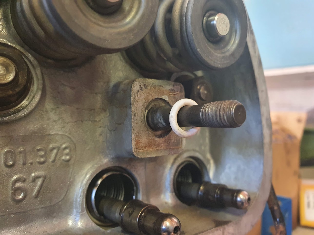

EVK Posted August 2, 2020 Author Posted August 2, 2020 Kuukausi ja reilu 300 km sisäänajoa takana, huomenna vois siis vaihtaa öljyt ja tsekata venttiilivälykset. Unohdin kai koneen asennuksen yhteydessä tarkistaa, ettei kytkinkoppaan jää menninkäistä, ja menninkäinen sinne sitten jäi. Siellä se rohisee ja ulvoo aina välillä kytkintä painaessa. Sellainen alle 100 km ehdin ajaa kun menninkäinen alkoi satunnaisen vappupillin soittamisen kytkimen polkemisen tahtiin. Ei kai auta kuin ottaa kone alas ja päästää menninkäinen kiipelistä. Samalla vois ehkä vaihtaa sen uuden painelaakerin takaisin toimivaan 55-vuotiaaseen orggispainelaakeriin. Eli jupsulle kiitos aiemmasta vinkistä ja itselleni aplodit korville siitä etten toiminut vinkin mukaan. Quote
