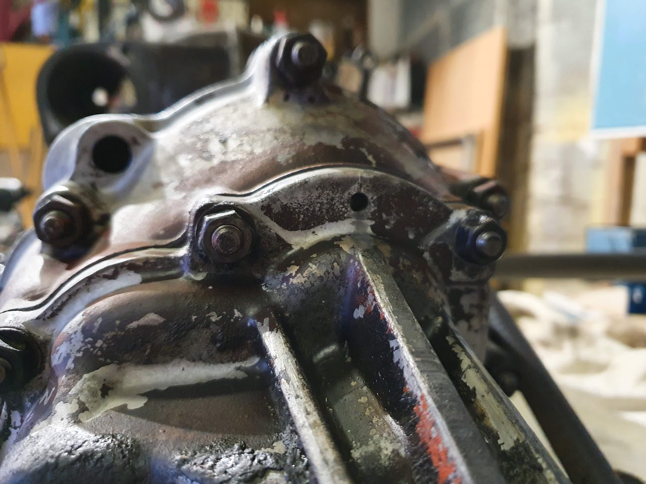

Vaihteisto on irrotettu, pesty painepesurilla ja tänään aloitin purkamisen irrottelemalla vetoakselien suojaputket. Siinä sitten aikakin loppui jo, mutta seuraavaksi olisi ohjelmassa korjausoppaan (Haynesin VW 1200 englanninkielinen opas) nuo kananmunan väriset muovikupit:
jJBIUsIPYKzfrg6fASQxcO7Jsl_GD41pHZYFUDdQ
Niiden pitäisi ilmeisesti lähteä irti ilman että noita kahdeksalla mutterilla kiinni olevia kansia irrottaa, mutta miten? Korjausopas vain käskee ottamaan ne irti sen jälkeen kun vetarien suojaputket on irrotetty. Tartuin tuosta reijästä kädellä reippaasti kiinni ja koitin vetää ulos molemmilta puolilta, mutta ei ne hievahtaneetkaan. Materiaali on sen verran heppoisen oloista, että millään työkalulla niitä ei mielellään kampeaisi ulos.
Kun vaihteisto ja perä on pöydällä palasina, niin mitä osia sinne kannattaa vaihtaa vaikka vanhat ehjiä olisikin?

Saatat tarvita "jotain" erikoistyökaluja.. Tuleekohan toimivaa jos vaan purat ja kassaat niinkuin suurinosa rempoista tehdään mun tallissa: "tuosta ku lähti irti niin sen siihen ku ruuvaan niin hyvä on"

Valtosen Petteri kirjoitti joskus hyvät ohjeet tälle palstalle lootan purkuun, kun hän piti joskus vaihteiston kasauskurssin Forsgrenin Henkan kanssa BIFfissä Visulahdessa. Mie sitten koitin isoimpia kirotusvihreitä korjailla ja lisäsin parit havainnollistavat kuvat meidän kerhon käyttöön. Sama kait tuo on laittaa tänne tarjolle, ks.liite. Petterillä ei liene mitään sitä vastaan, kun teksti tältä kuitenkin löytyy. Nippuun lootaa ei kunnolla saa oman tallin lattialla ilman vaihteistonsäätöjigiä, (voi tehdä esim. teurastamalla toisen lootan). Joitain lootan laakereita voi olla vaikea saada, ilman että purkaa useita varaosalodjuja. VW:n ja Bentleyn Korjausopas kannattaa hommata, jos sitä ei ole. Viidakkorummulla löytynee sähköisenä, winkwink 😉 Erikoistyökalua voi tarvita myöhemmissä lootissa perän ison mutterin purkuun, mutta '65 ei tainnut sitä vielä tarvita. Ulina moottorijarrutuksellahan monesti on merkki lautaspyörän kulumisesta.

Ainiin tuo muovikuppi pitäis kyllä lähteä vaan vetämällä, voi olla öljyllä kiinni tuossa pallo muodossa. Eli koitas kiertämällä irrottaa tai liuota öljyt pois bräkleenillä.
Edit: syncrojahan sinne pitää varmasti uusia.

Elikkä noilla eri kokoisilla tiivisteillä säädetään akseliputki sopivaan tiukkuuteen, niin ettei se pääse liikkumaan suhteessa vaihteistoon. Jos akseliputki liikkuu, niin takapyörä liikkuu sen mukana. Tarkoitus on kokeilemalla/sovittamalla selvittää mikä on oikea määrä tiivisteitä. Putken pitää päästä liikkumaan, mutta tuntua jämäkältä. Laskeutuu itsestään, mutta ei putoa. Helpoin tehdä tiivisteiden määrän sovittelu ennen akseleiden asennusta, jos ne on irti. Öljyä vaihteiston päähän joka väliin sovittelun ajaksi.
