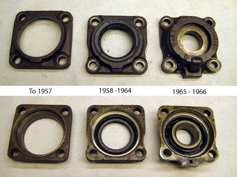

Kharon Posted September 15, 2020 Posted September 15, 2020 Käytin Karmannia katsastuksessa ja tällä kertaa vasemman takapyörän jarrut melkein nollilla (toissavuonna oikean). Ei tarvinnut kuin irroittaa pölykapseli niin vika näkyi kun napamutterissa öljyä: Stefa pettänyt. Putsasin sotkun (yöks mitä töhnää tulee jarrupöly+lootaöljystä) ja pistin hyllystä uuden stefan ja uudet jarruhihnat, mutta tökkii kun näitä menee tasaisin väliajoin. Junikseen hommasin uudet sisäholkit (holkki johon stefan huuli nojaa) ja se pitää ehkä tehdä tähänkin, ihan selvästi holkki on kiillottunut ja sellaisena helposti vuotaa. Vähentää säätöä jatkossa kovin, kyllähän näiden pitäisi kestää >20v tekemättä mitään. Quote

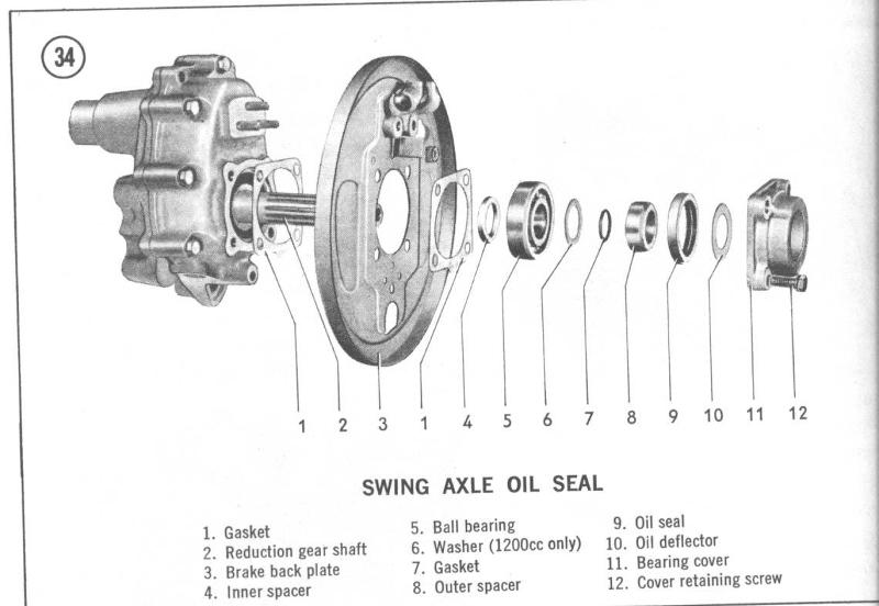

Tanhis Posted September 16, 2020 Posted September 16, 2020 (edited) Tässä nyt vielä kokoamisjärjestukset muistutuksena alla. Tosiaan ne halpojen sarjojen o-renkaatkin on niin luokattoman huonoja välillä että ei ihme että kaipaavat silikonia tms kaveriksi että tiivistää. Ja tietenkin kannattaa myös katsoa että laakerikansi on vuosimalliin sopiva ja suora. Edited September 16, 2020 by Tanhis 2 Quote

Tanhis Posted March 17, 2021 Posted March 17, 2021 Mä putsaisin tuon ylimääräisen maalin pois tuosta kilvesta ja sitten vaikka hylomaria väliin kun kasaat kilpeen tiivistyvät tiivisteet paikalleen. Ja tuplatarkista että kokoamisjärjestys on oikein, nopeasti kuvia katsellen ja muistin sopukoista asiaa miettin niin tuo viimeinen oil deflector voisi olla väärässä välissä. Ja mittaa työntömitalla että kansi oikeasti kiristyy kilpeä vasten kun sellainenkin tullut vastaan että oli väärä kansi ja ei kiristynyt kunnolla. Quote
Art_Zi Posted March 18, 2021 Posted March 18, 2021 (edited) ja kato että nuo on kans suorat, ettei oo koloa itellä oli tullu kolot ku putsas vanhoja liimajäämiä pois.. ja vielä tuplatarkastus, että kansi on varmasti suora. Lasia vasten kansi ja rakotulkilla tökkiä joka puolelta.. Ite tappelin kans aika pitkään ja lopputulemana oli kansi kiero. Uus kansi paikalleen ja pysyny kuivana. Edited March 18, 2021 by Art_Zi Quote
Kemin Karavaanari Posted March 18, 2021 Posted March 18, 2021 Olethan kasannut näin että keskiholkki ensin stefan sisään ja sitten pakettina paikoilleen? Kuvissasi ei näy laakerin ympärillä isoa o-rengasta, eikös tähän sellainen kuulu. Quote

Kemin Karavaanari Posted March 18, 2021 Posted March 18, 2021 Onko laakerin ympärillä se iso o-rengas joka tiivistää laakerin ulkokehän? Kuvissa näkyy ainoastaan akselin ympärillä oleva pienempi o-rengas sekä stefa. Quote
ilmari Posted March 18, 2021 Posted March 18, 2021 (edited) Hetkinen. Ratkesiko tää nyt tällä! Oon laittanut sen isomman o renkaan kyllä mut asentanut sen tohon kanteen, jolloin sehän on ei osu siihen viisteeseen vaan putoaa sinne uraan. Se varmaan pitää olla tossa laakerin ympärille asennuksessa eikä siinä kannessa? Edited March 18, 2021 by ilmari 1 Quote
Tanhis Posted March 19, 2021 Posted March 19, 2021 11 hours ago, ilmari said: Kiitos vastauksista! Helpottaa kuulla että muutkin on taistellut tän kans. Maalia ei tosiaan tiivistepinnoissa ole. Kuvassa on vielä tiiviste paikallaan ja näyttää kieltämättä että tiivistepinta olis maalattu. Tiivistepinnan hinkutin puhtaaksi 240 vesipaperilla, eikä siinä sen syvempiä naarmuja ole. Kansi on melko varmasti oikea. Auto ollut mulla 15v ja sillon kun oli ajossa, ni pysy öljyt (nyt seissyt projektina 10v). Stefan "ulkopuolella" on se isompi prikka. Näkyy kuvassa huonosti kun kansi lepää tohon akseliin sen varassa, mut on se siellä. Ja keskiholkki on ensin ollut paikallaan ennen asennusta. Rakotulkki oli hyvä idea! Paljonkohan olis toleranssi? 0.10 meni muutamasta paikasta sisään mut isommat ei... Ei varmaa tollaset heiton takia kannata lähtee vaihtamaan. Eli kai täytyy laittaa tiivistemassaa väliin ja ristiä sormet. Vai vieläkö tulee ideoita? Jos se 0.10 epäilyttää niin laita vesipaperia lasin tai muun suoran pinnan päälle ja hinkkaa toleranssit pois. Quote
Kemin Karavaanari Posted March 19, 2021 Posted March 19, 2021 O-rengas laakerin ympärille ja kamat nippuun. 1 Quote
ajomies Posted March 25, 2021 Posted March 25, 2021 Onko laakerin ja tuon pienen o-renkaan välissä sileä aluslevy, kuvasta ei näe? Quote
metake Posted March 25, 2021 Posted March 25, 2021 O-rengas laakerin ympärille ja kamat nippuun.Se o-rengas kuuluu sitten tiivisteen takapuolelle. Menee ns. fituiks jos laittaa tiivisteen ensin..Lähetetty minun SM-G973F laitteesta Tapatalkilla 1 Quote
ilmari Posted March 25, 2021 Posted March 25, 2021 2 hours ago, metake said: Se o-rengas kuuluu sitten tiivisteen takapuolelle. Menee ns. fituiks jos laittaa tiivisteen ensin.. Lähetetty minun SM-G973F laitteesta Tapatalkilla Meni tuurilla oikein. No ei, katoin youtubesta jonkun ohjevideon jossa oli just noin. Mut hei, nyt siel on ollut öljyt yli vuorokauden eikä oo vuotanut! 🤗 Kiitos kaikille jotka jaksoi antaa vinkkejä. 4 Quote
