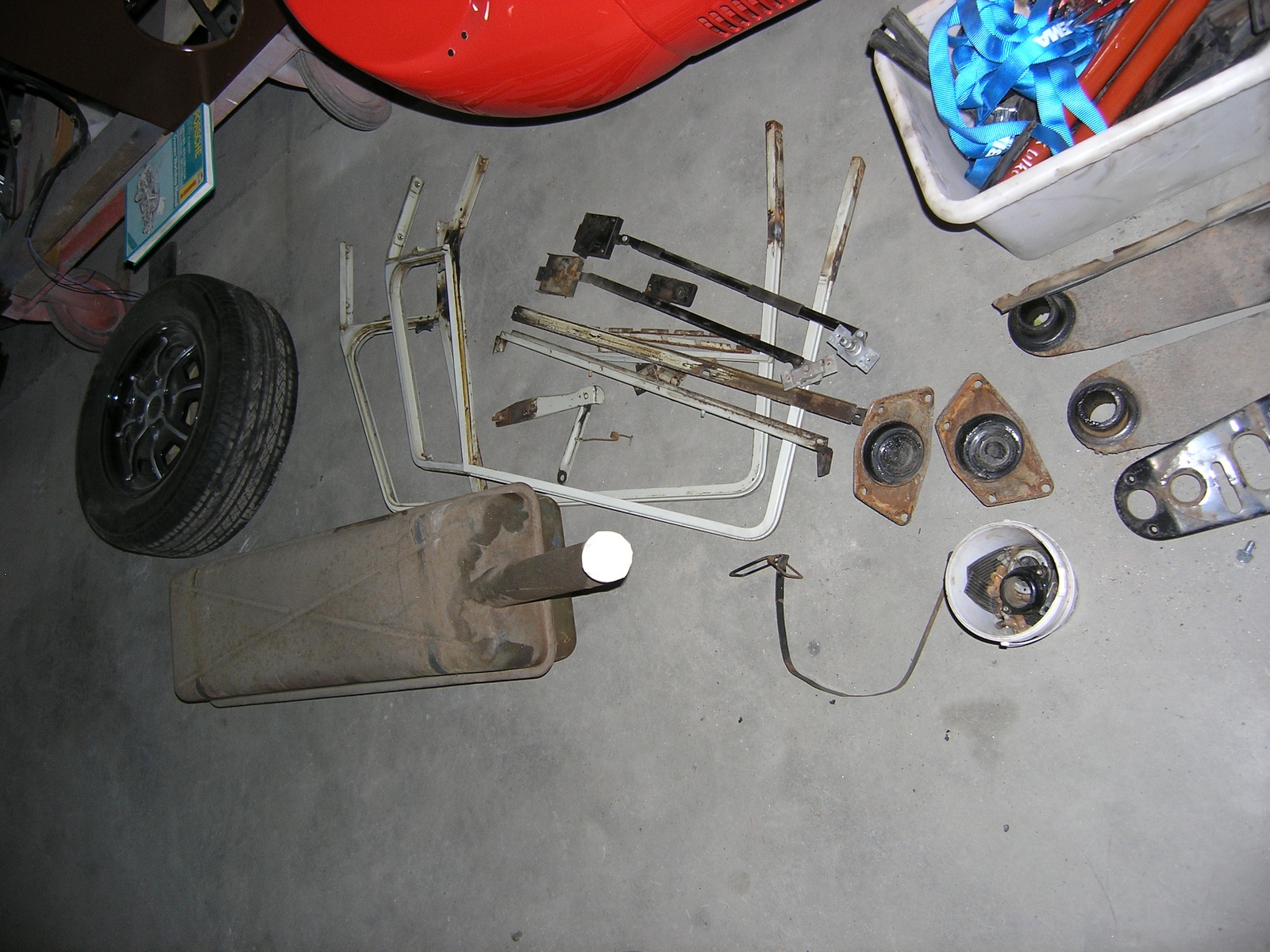

Kharon Posted January 6, 2022 Author Posted January 6, 2022 (edited) Mutta muutama kuva saatu ja tulipas vähän taidekuvia. Koitetaan vähän isompia seuraavalla kerralla. Konehuone Matkustajaosasto Takaosaston maalissa on melkein 30% mustaa ja se onkin livenä oikein paljon tummempi kuin konehuone, vaan kun salamalla nappaa niin eihän se yhtään näytä siltä. Sinänsä sillä ei ole merkitystä, panelointi peittää suurimman osan. Edited January 6, 2022 by Kharon 4 Quote
