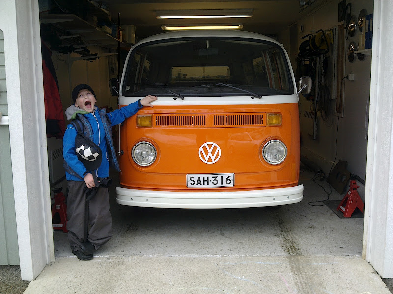

jolkkon Posted April 29, 2012 Author Share Posted April 29, 2012 Tällainen se oli Tällaisen siitä piti tulla ja tällainen siitä sitten tuli Eihän tämä valmis ole, eli tarina jatkuu... Quote Link to comment
Roope Posted April 29, 2012 Share Posted April 29, 2012 Sehän on näpsäkän näköinen toki aika korkeen näköinen, mikä on tuo matala joka tallista pilkistää? Quote Link to comment
-tipi- Posted April 29, 2012 Share Posted April 29, 2012 Kallen uutta repro-osaa joutui koneistamaan DWL-työstökeskuksella. Liekkö mittavika ollut jarrukilvessä vai tuossa rummussa? Tallista pilkistää meikän TL, joka ei kyl oo erityisen matala. Quote Link to comment
