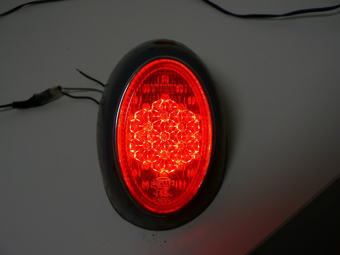

SePi Posted October 3, 2012 Author Share Posted October 3, 2012 Takavalojen sisukset ovat aika haperot ja meinasin tehdä helpommalla uudet - eli tilasin LED systeemit heijastimien ja polttimoiden tilalle. Jotain olis pitäny arvata kun ostosvahvistuksen mukana tuli 6 sivua kokoamisohjetta. Mä arvelin sen vaan olevan tavallaan raportti kuinka valot on tehty ja ohje, jos joutuu joskus korjailemaan. Mutta yllätyshän se oli saada pieni pussi, josta löytyy pari piirilevyä, reilun tusinan verran vastuksia ja 114 lediä tinattavaksi paikoilleen. No talven pimeinä iltoina siistiä sisähommaa, mikäs siinä. Kait se oli mainittu jossain erityisehdoissa missä muodossa tää sarja tulee, mutta arvatkaa ennättääkö siinä innoissaan kaikkea lukea :-) Quote Link to comment
