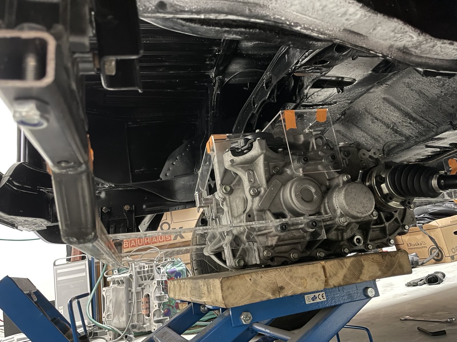

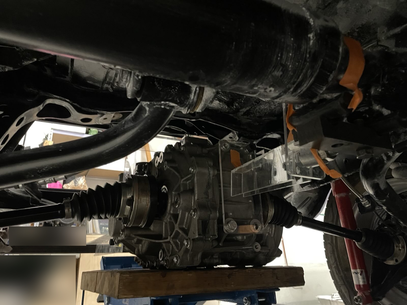

Cera Posted April 5, 2024 Author Posted April 5, 2024 (edited) Ja projekti jatkuu... 3D skannattiin koko moottoritila ja Leaffin moottori-vaihteisto, vaikka kyllähän se cardboard aided designikin toimii niin tekee tämä moottorikannakkeiden suunnittelusta toivottavasti helpompaa. 😄 Tätä varten esikäsittelynä moottoritila ruiskutettu täyteen etanoliin sekoitettua talkkia. Viina haihtuu ja talkki tekee mattapinnan, jota skannerin on helppo lukea. Seuraavaksi pesuhommiin, talkkia on nyt meenaan sitten kaikkialla 😂 skanIMG_4281.mp4 Olipa jännää nähdä tämäkin prosessi ensimmäistä kertaa livenä. Kiitokset A Mekanisaatio Oy (https://www.mekanisaatio.fi/) Nääkin tiedostot varmaan johonkin laitan jakoon kunhan kerkiän, tänne palstalle tuskin mahtuu jos tuohon liitteiden Max total sizeen on uskominen. Meshinä tuo moottoritilan skannaus oli jotain ~40Mb Edited April 5, 2024 by Cera 10 Quote

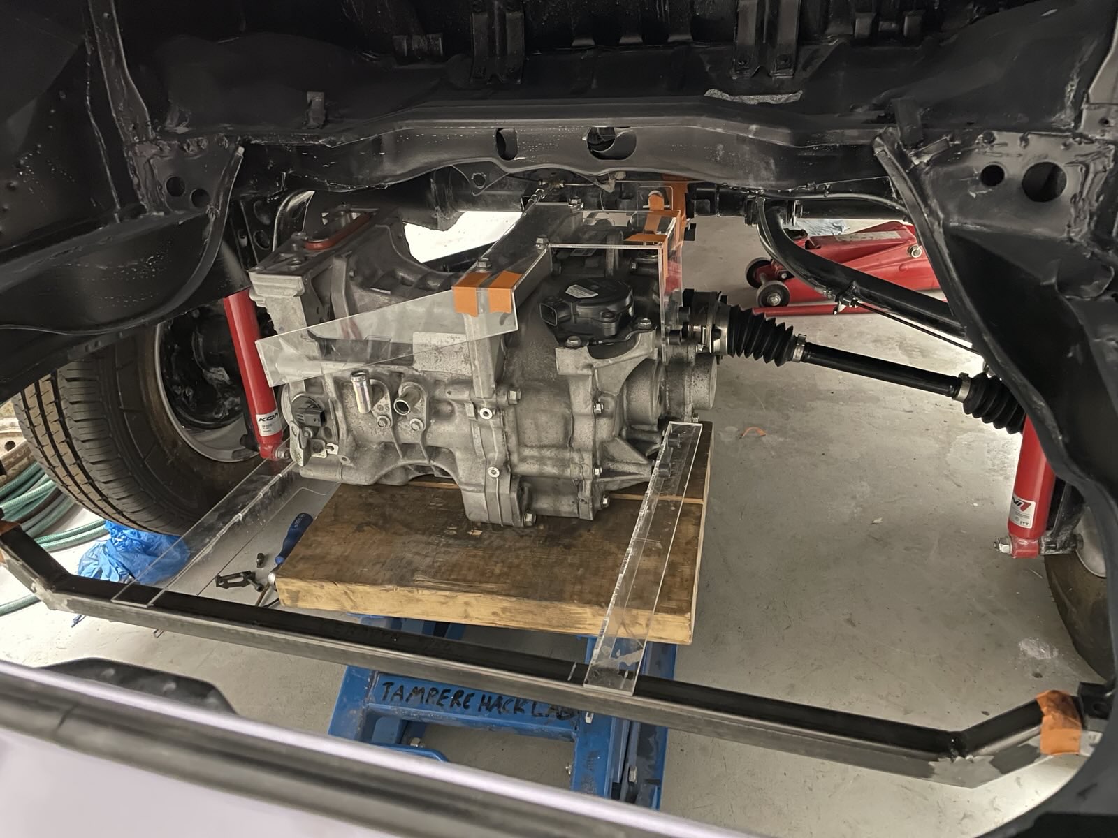

Cera Posted March 5, 2025 Author Posted March 5, 2025 Noniin ja pitkä tauko taas, mutta josko jotain pitkästä aikaa. Vaikka moottorinkannakkeita. Tälläsellä suunnitelmalla ny :) https://ceravyn.net/up/VW/Motor-assembly-v11.mp4 Akryylistä laserleikkuulla mallikappaleet ja testailtu että kaikki sopis paikoillee: Ja kyllähän ne. Niiiin mukavaa kun 3D skannin päälle piirretyt osat on 0.25mm toleransseissa fyysisessä maailmassa! :D "Crossbar" 30x30x3mm L-profiilit 40x40x3mm Etukiinnike 50x30x3mm U-profile Yläripustus siihen vaihteiston kiinnityskohtaan ja kaikki litteet osat: 6mm terästä plasmaleikkurilla muotoonsa. Vaan vielä vähän epäilyttää että kestääkö tuollanen :( 3mm kuulostaa hirrrveen ohuelta mutta sitä nyt ois kivasti käsillä. Mulla ei oikee oo mitää intuitioo metallien kestoista ja siitä millaselle rasitukselle nää joutuu (moottori nyt painaa jotain 80-100kg oheislaitteineen? ja vääntöä on 280Nm joka vissiin kääntää moottoria sitten liikkeelle lähdössä vastakkaisee suuntaan jne). En oo vielä metallista lähtenyt työstämää ku meiän pajan plasmaleikkuri on huollossa ja epäilyttää noi materiaalivahvuudet. Ää. Ois kiva että moottori ei lähtis tervehtimää moottoritietä turhan läheisesti. Välissä oon opetellut kanssa perusteet hitsaamisesta 😎 Kulmat Sauma Ja poikki Toistoa vaan kunnes rohkeutta lähteä tekemää oikeita paloja! :D Tälläne väliaikatiedote että tämäkin projekti on edelleen hengissä ja etenee hitaasti mutta varmasti :) Jotain sähkövetoja on tullu tehtyä 12V puolelle ja pientä näpertelyä näitten lisäks, niistä joskus joku kattavampi postaus.. 5 Quote
