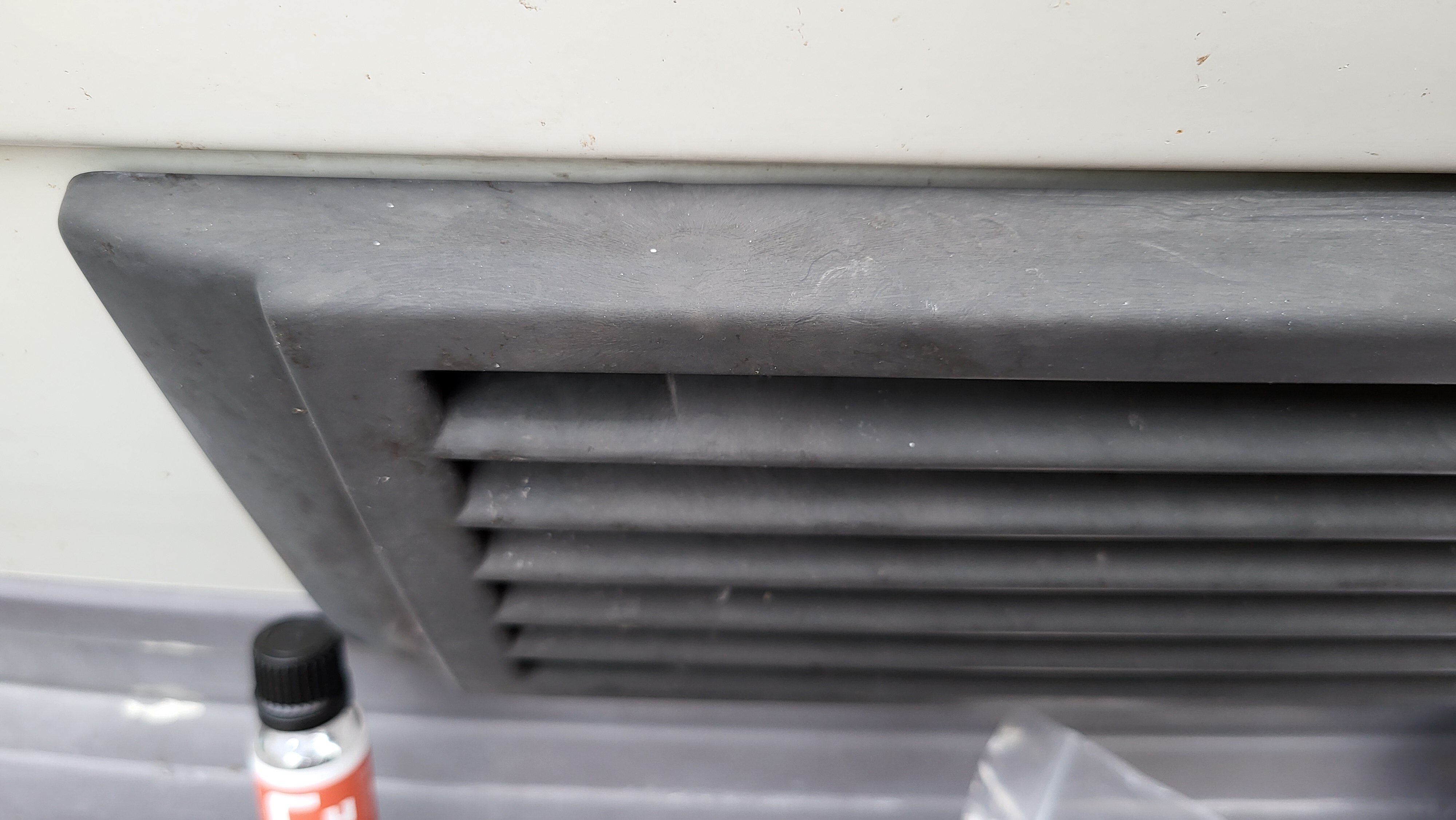

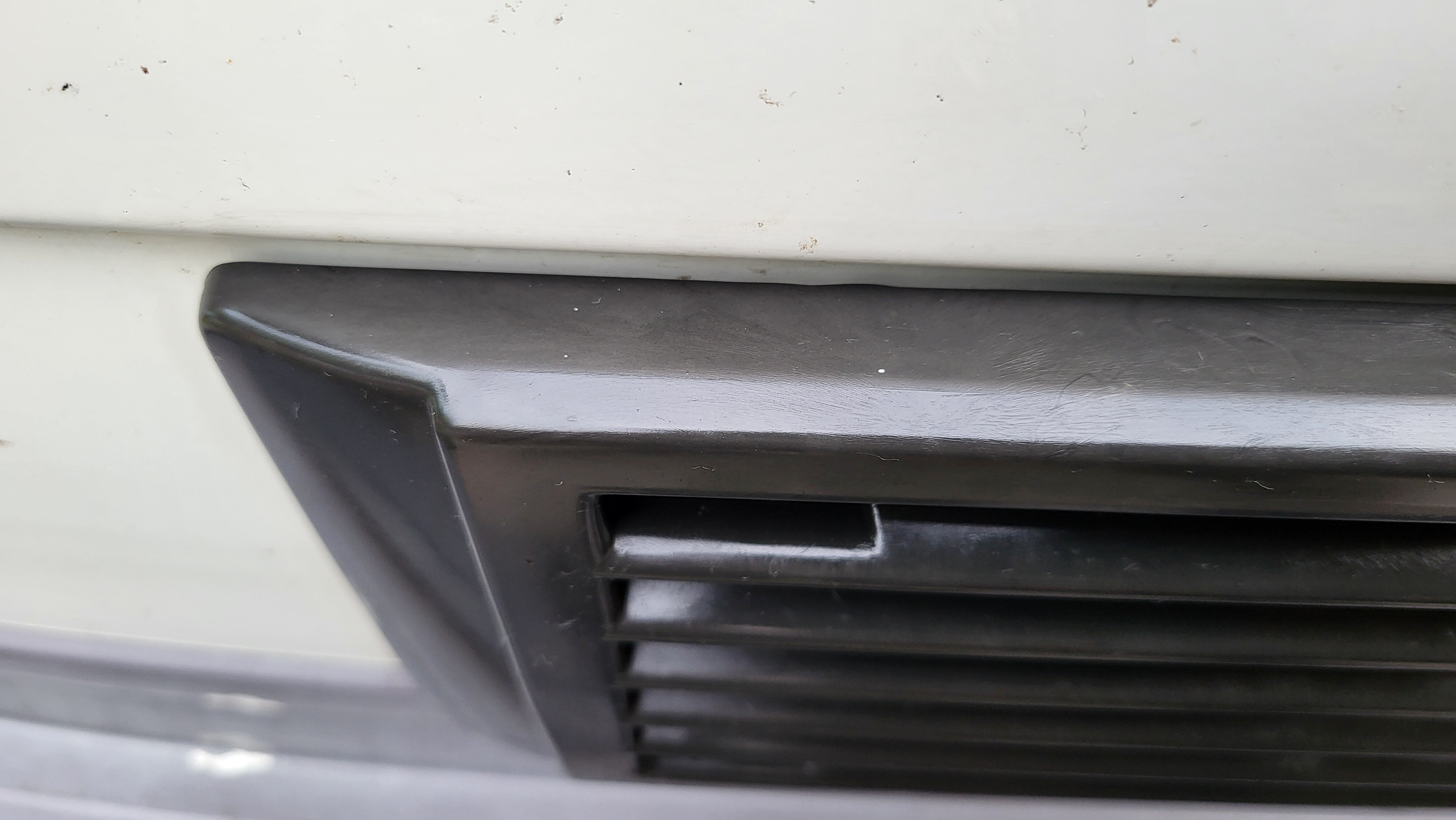

Tanhis Posted February 20 Posted February 20 Tuota autoduden c4 pinnoitetta itse käyttänyt tölkin muoveihin ja kestävyys mallia käytä ja unohda. Kun taasen esim glymin bumber ja trim tai mikä se nyt olikaan on kestoltasn aivan onneton. Ja jotain korrekinkin ainetta joskus koetin ja muistutti enempi kenkäplankkia kuin jotain oikeasti toimivaa ainetta. Alla ennen ja jälkeen kuvat tölkin maskista C4 kanssa. 1 Quote
ovaaliheppu Posted February 20 Posted February 20 Oho, tuohan näyttää jo hyvältä. Tarttis pojan Polariksen muovit vetää kans jollain, taidampa tuota tilata purnukan 👌 Quote
