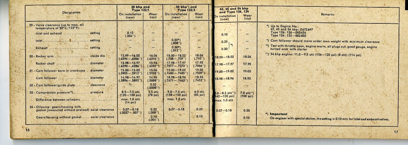

Tanhis Posted April 25, 2012 Author Posted April 25, 2012 No nyt sit mittasin ekaa kertaa puristuspaineen kun kerran hienon mittarinkin menin ostamaan ja yllätykseksi ne oli mielestäni vähän korkeat eli kolmessa pytyssä 11bar ja yhdessä pytyssä 11,5.Vakio 1300:ssa se on 7.5 - 9.5, joten ei tuo nyt äkkiseltään ihan mahdottomalta tunnu. Ok eli hätäilen luultavasti vain turhaan. Quote
Tanhis Posted April 26, 2012 Author Posted April 26, 2012 Juu hätäilin turhaan ei se niin korkea ole eli whitout quesswork kertoo että 11-9,5atu välillä pitäisi olla. Ja hylky 8atu. Eli 11,15 bar olis maksimi tehtaan suositus eli ei se niin korkea ole. edit tekstiä selvennetty. Quote
non-hippy Posted April 26, 2012 Posted April 26, 2012 Ja hylky 8atu eli 11,15 bar 8atu=114psi=7.7bar (ainakin psi/bar convertterin mukaan) Quote
metake Posted April 26, 2012 Posted April 26, 2012 8atu=114psi=7.7bar (ainakin psi/bar convertterin mukaan) 1 atü = 1 bar, kyseessä on sama asia eri lyhenteellä Quote
multanen Posted April 26, 2012 Posted April 26, 2012 No jopas löytyy arvauksia 8:lle atulle. Oma arvaukseni: 8 atu = 7.84532 bar (1AT = 0,980665 bar) Quote
non-hippy Posted April 26, 2012 Posted April 26, 2012 8atu=114psi=7.7bar (ainakin psi/bar convertterin mukaan) 1 atü = 1 bar, kyseessä on sama asia eri lyhenteellä Jaaha,,mutta mitä "standardia" ko. opuksen kirjoittaja on tarkoittanut? (7.7 0li kiroitusvirhe,,konvertteri anto 7.8,,,) Quote
Tanhis Posted April 26, 2012 Author Posted April 26, 2012 Ja hylky 8atu eli 11,15 bar 8atu=114psi=7.7bar (ainakin psi/bar convertterin mukaan) Siis 11 atu on 11,15 bar ja siksi sen kirjoitin eri riville kun maksimi arvoja hain. Mutta jäi piste pois välistä. Quote
multanen Posted April 26, 2012 Posted April 26, 2012 Siis 11 atu on 11,15 bar ja siksi sen kirjoitin eri riville kun maksimi arvoja hain. Mutta jäi piste pois välistä. 11 atu pitäs olla 10,787315 bar Quote
Tanhis Posted April 26, 2012 Author Posted April 26, 2012 Siis 11 atu on 11,15 bar ja siksi sen kirjoitin eri riville kun maksimi arvoja hain. Mutta jäi piste pois välistä. 11 atu pitäs olla 10,787315 bar En kattonut taulukko kirjasta vain ihan googlen apuun turvauduin. Mistäs oman muuntokertoimesi repäisit? 11 atm to bar Mutta yhteenvetona voisin sanoa että mun käytössä oleva mittari on noin 1/4 osa baarin tarkkuudella eli millään kolmansilla desimaaleilla ei juurikaan ole merkitystä ja niinkuin metake tuolla ylhäällä mainitsi että 1atu = 1bar ja tämä tarkkuus riittää mun mielestä autokäytössä ihan hyvin. Quote
metake Posted April 26, 2012 Posted April 26, 2012 8atu=114psi=7.7bar (ainakin psi/bar convertterin mukaan) 1 atü = 1 bar, kyseessä on sama asia eri lyhenteellä Kas, tarviin näköjään silmälasit että näkee mitä lukee :) 1 atü = 1 atm = 1.01325 bar (at on eri asia kuin atm) Tanhiksen konversio oli siis oikein, muut väärin.. Quote
multanen Posted April 26, 2012 Posted April 26, 2012 "atm" on eri kuin "at". AT lisättynä U umlauteilla eli atu tarkoitti sitten että paine on ilmakehän paineen lisäksi. Muutenhan sakemanni sanoisi että tyhjän renkaan paine on tasan 1 at... Tarkkaa porukkaa ovatten. tuolta esim. tarkkoja kertoimia: http://en.wikipedia.org/wiki/Atmosphere_%28unit%29 Edit Metakelle: ATU ja ATM ei ole samoja Quote
metake Posted April 26, 2012 Posted April 26, 2012 Edit Metakelle: ATU ja ATM ei ole samoja Korjaan edelleen vastaustani (mulla on varaa myöntää olleeni väärässä) :) Je nach Bezugsniveau wurden aus der Technischen Atmosphäre die folgenden Einheiten abgeleitet: absoluter Druck (Bezugsniveau: 0): ata (pa) Druck in at über dem Bezugsniveau: atü (pü) Druck in at unter dem Bezugsniveau: atu (pu) Die alte Einheit atü (für „Technische Atmosphären über Bezugsniveau“) Saksaa taitamattomani ehdotan sitten, että meniskö se kuitenkin näin: 1 atü = 1 at = 0,98067 bar ?? Edit: Tämä sivusto taas kertoo näin: 100000 Pa = 1.00 atü (Atmosphäre Überdruck): http://muunin.kingconv.com/pressure Että mikä tässä nyt on oikein, 3 erilaista muuntokerrointa on jo löytynyt.. Quote
Tanhis Posted April 26, 2012 Author Posted April 26, 2012 "atm" on eri kuin "at". AT lisättynä U umlauteilla eli atu tarkoitti sitten että paine on ilmakehän paineen lisäksi. Muutenhan sakemanni sanoisi että tyhjän renkaan paine on tasan 1 at... Tarkkaa porukkaa ovatten. tuolta esim. tarkkoja kertoimia: http://en.wikipedia.org/wiki/Atmosphere_%28unit%29 Edit Metakelle: ATU ja ATM ei ole samoja autokäytössä 1atü = 1 bar. Mutta jos katsotaan absoluuttista painetta niin silloin 1atü = 2 bar Die alte Einheit atü (für „Technische Atmosphären über Bezugsniveau“) fand sich z. B. auf den Reifendruckfüllgeräten an Tankstellen. Da der PKW-Reifen das Fahrzeug nur tragen kann, wenn der Reifen im Verhältnis zum Umgebungsdruck (etwa 1 bar) einen Überdruck beinhaltet, zeigen die Reifendruckfüllgeräte nur den Überdruck (atü) an. Wird der Reifen mit 2,2 atü befüllt, beträgt der absolute Druck im Reifen also ca. 3,2 bar. Tai oletko nähnyt montakin painemittaria huolttareilla missä renkaan painemittari näyttää valmiiksi 1 bar. Quote
metake Posted April 26, 2012 Posted April 26, 2012 Muutenhan sakemanni sanoisi että tyhjän renkaan paine on tasan 1 at... Tarkkaa porukkaa ovatten. Hähää, pääsin taas saivartelemaan.. ;) Tyhjän renkaan paine nimenomaan ei ole 1 at, vaan 1 atm :) Quote
-Alex- Posted April 26, 2012 Posted April 26, 2012 Pari aatua volkkarin rattaisiin niin on paineet kohdallaan, heil sieg :D Quote
multanen Posted April 26, 2012 Posted April 26, 2012 Hähää, pääsin taas saivartelemaan.. ;) Tyhjän renkaan paine nimenomaan ei ole 1 at, vaan 1 atm :) Tyhjän renkaan paine voi olla kumpi hyvänsä tai jotain muuta.Jos ilmanpaine sattuu olemaan 980 mbar on tyhjän renkaan paine noin 1 at. Jos ilmanpaine sattuu olemaan 1013 mbar on tyhjän renkaan paine noin 1 atm. Quote
multanen Posted April 26, 2012 Posted April 26, 2012 autokäytössä 1atü = 1 bar. Mutta jos katsotaan absoluuttista painetta niin silloin 1atü = 2 bar. Mietin tätä ja tuli mieleen että voisiko saksalaisen käytännön takana olla Alpit..? 2000 metriä korkealla tulee jo jotain 0.2 bar virhettä rengaspaineisiin jos käytetään absoluuttista painetta. Alpeilla saattas olla teitä vielä 3000 metrissäkin tms. (ei tietoa, arvaus vaan).Suomessa ei merkitystä, mittariin ei tarvitse laittaa "baru". Muuten juttuni pointti oli vaan että "at" ja "atm" ovat eri yksiköitä joilla on eri muuntokertoimet. Quote
