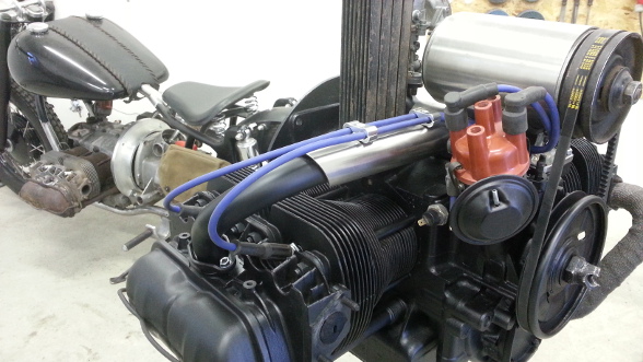

MicaL Posted April 27, 2013 Author Posted April 27, 2013 Pientä edistymistä. Laturin jalka ja imusarja "melkein" valmiit.... Ai niin, nostin tankkia 15 mm niin sopii alkuperäinen öljynlauhdutinkin omalle paikalleen. Quote
