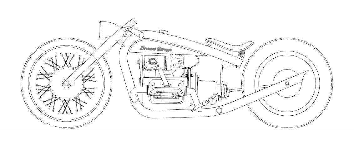

MicaL Posted September 2, 2015 Author Share Posted September 2, 2015 Joo, ei oo kiihdytyspyörä ei ...mutta volkkari kuitenkin :) Runko 60,3x3,6 putkesta. Taka-akselin molemmilta puolilta tulevat runkoputket yhdistyvät moottorin edessä emäputken alla ja jatkavat siten matkaa rinnakkain penkin alle asti. Pakoputkien liittäminen alarunkoputkiin tuntuu hieman arveluttavalta lämmön takia, mutta ei kai tällaista ajettavaksi ole tarkoitettukaan... Kai nuo pakoputket johonkin muuallekin saisi neulottua. Kyllä tää virtuaalirakentaminen on helppoa :) 6 Quote Link to comment
Guest a-p Posted September 3, 2015 Share Posted September 3, 2015 Runko näyttää ihan toteutus kelpoiselta, kun lisäät swingiin yläputken. Kyllä tuollaisen volkkarin kanssa vois itsekkin kurvailla. Quote Link to comment

MicaL Posted September 3, 2015 Author Share Posted September 3, 2015 Ai tähän tyyliin? :D Perä näyttää luonnottoman pitkältä kun kuvasta puuttuu vielä vaihdelaatikko (ja pari muuta juttua...) Quote Link to comment
XTeme Posted September 3, 2015 Share Posted September 3, 2015 Tuo runko/pakoputki konstruktio näyttää aivan sairaan makeelle! Quote Link to comment
MicaL Posted September 5, 2015 Author Share Posted September 5, 2015 (edited) Tuo runko/pakoputki konstruktio näyttää aivan sairaan makeelle! Joo, aika kiva, mutta tuon kardaaniperän kiinnitys samaan putkeen pakokaasujen kanssa hieman liian haastava, joten heitin homman toisinpäin: Mittasuhteet ja muodot vielä ihan hakusessa, mutta pikkuhiljaa... Ala- ja ylärunkoputket yhdistyvät "huomaamattomasti" vaihteistoadapterin välityksellä vauhtipyörän kohdalta. Ihan yhtä vaikeeta toi virtuaaliputkien taivuttelu kuin oikeidenkin. Johtuu ehkä siitä, että vasta latasin tuollaisen ilmaisohjelman enkä siitä paljoakaan ymmärrä :) Onneksi joku mallintanut kuplan koneen ja laittanut nettiin ladattavaksi, samoin kuin nuo vanteet. Eli oikeastaan olen väännellyt vain noita putkia... Edited September 5, 2015 by MicaL Quote Link to comment
multanen Posted September 5, 2015 Share Posted September 5, 2015 Ensimmäinen oli mielestäni hienompi... Olisko pakokaasut voinut päästää vaikka alapuolelta pois ennen takanapaa? Koneen alla mahtus ehkä erilliset putketkin. Quote Link to comment

tolvana Posted September 5, 2015 Share Posted September 5, 2015 (edited) Mallinnappas kaks sarjakuvasilmän muotost rinkulaa sillee et öp mahtuu väliin ja ylhäällä sitsin kohdalla vaan reisille väistöt. Tankki ym.sälät noiden väliin tulis tukusa ja ketjunkiristinkin ois iisipiisi toteuttaa takakolmioon. Edit. Siis yhdistä nuo putket takaaksilan kohdalla ja levitä ne. Edited September 5, 2015 by tolvana Quote Link to comment
Jopesa Posted January 29, 2016 Share Posted January 29, 2016 Tee vaan tuon 1 kuvan mukaan ja moottori kiinni yläputkeen niin tulee joustoa rungolle enemmän, sitten värkäät ketju/ hihna vetoiseksi tuon niin ei tule kardaanin kans ongelmia "toisella" foorumilla oli joku joskus sen tehnyt Quote Link to comment
