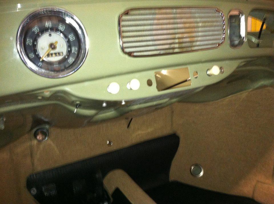

Art_Zi Posted May 15, 2018 Ja lisää hyviä kysymyksiä. Mikä tuo sinisellä ympyröity on? Vihreällä ympyröityyn tulee vissiin varatankin vipu, mutta mitä tulee punaisella ympyröityyn reikään? Quote Share this post Link to post
-tipi- Posted May 15, 2018 Koukkaskohan ryypyn vaijeri tuosta kohtaa? Quote Share this post Link to post
Art_Zi Posted May 15, 2018 2 minutes ago, -tipi- said: Koukkaskohan ryypyn vaijeri tuosta kohtaa? Tulleeko siihen sit joku putkihässäkkä, jossa vaijeri kulkee verhoilujen alla? Mitä reittiä pitkin se menee konehuoneeseen? Quote Share this post Link to post
-tipi- Posted May 15, 2018 (edited) Sieltähän se tankin alta keskitunneliin pujahtaa. Edit: Mutta tuskinpa sulla tuossa tuoreemmassa koneessa semmosta kaasaria, on jossa mekaaninen ryyppy on? Edited May 15, 2018 by -tipi- Quote Share this post Link to post
Art_Zi Posted May 15, 2018 Joo ei oo eikä tuu, mutta ihan mielenkiinnosta :) Quote Share this post Link to post
