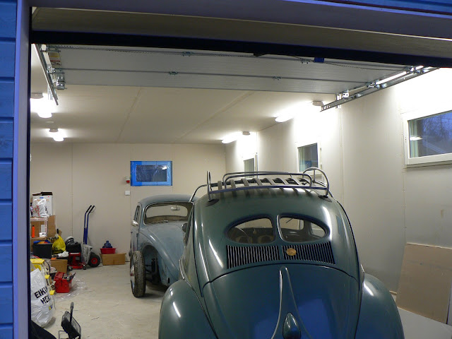

SePi Posted November 4, 2011 Author Posted November 4, 2011 Siellä ovat VW:t ja valot alkavat iltaisin palaa lämpimässä tallissa yhä myöhempään :-) Vielä siivousta, hyllyt ja työkalut ja -pöytä paikoilleen ja kunhan paikalle sattuu riittävä määrä vahvoja uroksia, niin viisysin koppa saadaan heivattua pukeille odottelemaan vuoroaan. Ensin konevanhus laatikoineen kiertoon ja uudet levyjarrut sun muut päivitykset paikoilleen. Sitten jousituksen ja tuentojen kimppuun ja uusi ranchon vaihdelaatikko kannattimilleen. Johan siinä onkin tälle vuodelle tekemistä. Keväällä toivottavasti passaillaan konetta, sähköjä ja aika näyttää alkaako korityöt ennen kesää. Jep jep, näyttää siltä, että kynnenaluset pysyvät mustina vielä kauan - ja palstallekin alkaa tulla kysymyksiä montako napsua tai shimmiä nyt tarvitaan ja miksi sähkö ei kulje vaikka johto näkyy... Quote

karvanoppa Posted January 13, 2012 Posted January 13, 2012 Siirrä noi tallin valot viistoon sivuseinille, valaisevat paremmin. Quote

karvanoppa Posted January 14, 2012 Posted January 14, 2012 Eiku 45 asteen kulmaan sivuseinille, itelle laitoin niin kun tuttu motoristi remppas tallinsa ja laittoi valot niin, on todella eroa onko katossa vai kulmissa. Tuossa omasta tallista kuvaa, viime vuodelta: http://i7.photobucket.com/albums/y275/a ... 1326581118 Quote
SePi Posted January 15, 2012 Author Posted January 15, 2012 Totta, karvanoppa. Nuo valot olis varmaan olla parhaat just noin, mutta vaaleista seinistä vielä heijastuu mukavasti. Korin rakennustyöt saattavat päästä jonkun ajan päästä alkuun ja sitä varrasta jo etsiskelen. No tekishän sen jonkinlaisen varmaan ittekin, mutta toisaalta. Moottorin pellit ja hilppeet olis mukava laitella pukissa ja sellaista kattellessa kävi mielessä, että kaksi tollaistahan saattais toimia sovitteilla myös kuplan korissa. Aika edullisia ovat Toraforssilla (55,- kpl)ja olis hyötykäyttöä grilliä enemmän. Onko kokemuksia? Quote
