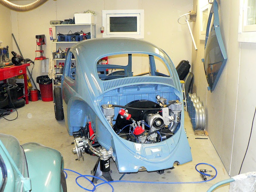

SePi Posted December 17, 2013 Author Posted December 17, 2013 Tällä hetkellä pohdittavana on vaihteistoöljyn hienoinen tiputtelu perän kohdalla. Eniten epäilen tuota camber compensatoria, jonka keskikiinnityshäkkyrän rakenteen takia neljää alinta mutteria ei saa ehkä kunnolla kiinni. Nyt cleenerin ja paineilman kanssa putsattu perä odotuttaa jonkin aikaa ja paras olis että se pysyiskin noin puhtosena. Mutta sitten pitää miettiä, kuinka sen lisäjousen keskipalikan oikein kiinnittäis paremmin. Kaasarit on imusarjoineen kiedottu tuorekelmulla kopan ympärille suppuun ja suojaan odottelemaan kopan pujotusta. Mittanauhan mukaan toleranssia on noin 1 cm, joka jaettuna kahdella ei ole kovin paljon puolelleen. Joka tapauksessa kaksihuulisesta moottorin ympärystiivisteestä leikkaan suosiolla alapuolle jäävän osan pois. Ilmeisesti alustan ja korin välisen tiivisteen voi liimata tavallisella kontaktiliimalla paikoilleen. Vai onko joitain sika-aineita sopivampia? Jatkanpa edittinä, että jos vaihdelaatikossa on alumiininen paksumpi poski, niin ainakaan minä en saanu siihen tota lisäjousta ongelmitta kiinni. Nyt viikon ollu ilman, eikä minkäänlaista kostumista! Jos ton jousen haluaa, niin se olis kiinnitettävä jonkinlaisella palkilla aisoihin. Sekin arveluttaa, että tuo uretaaninen jousen korvake hankaa jatkuvasti vetarin suojaputken alapuolta kuluttaen maalin pois jne. Joku vaikkapa alumiininen hankauskohta pitäis kiinnittää siihen väliin. Jää kyllä mietittäväks koko juttu ja tarpeellisuus. Quote

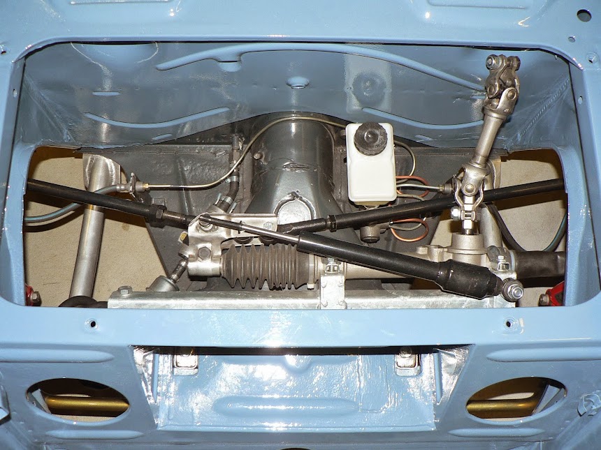

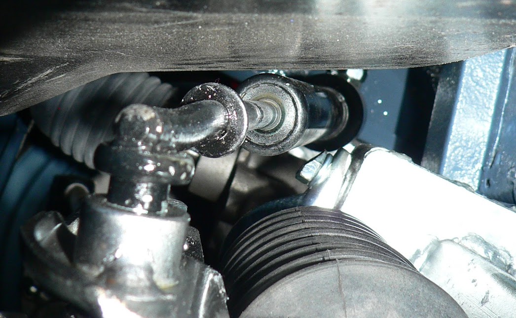

SePi Posted December 29, 2013 Author Posted December 29, 2013 Nyt sitten tiedetään kuinka paljon joutuu käfer-barin takia reikiä kasvattamaan, vaihteiston etutukipantaa modaamaan, p-aineputkistoa laskemaan, jne. Se oli myös yllätys, että tankki menee lähes ongelmitta paikoilleen; ohjausiskaria on madallettava sentti alaspäin hammastankoa kohti ja se on siinä. Ohjauksen nivelakseli myöskin näyttää peräti lupaavalta. Eipä moottorin ympärille tosiaan jää yhtään milliä turhaa pelivaraa ja ahtainta olikin yllättäen perällä. Olisko jokusen millin tullu koko paketti taaksepäin. Mut hei, noi on pikkujuttuja ja melkein kaikki jo tehty! Quote

SePi Posted December 31, 2013 Author Posted December 31, 2013 Ahdasta on. Näillä putsareilla ei mene luukku kiinni joka vähän harmittaa. Onko germanlook systeemit sitten vaihtoehto, tietääkö joku? Mutta tämä pää kuplasta näyttää paljon helpommalta: Ja näille sitten sopivat renkaat: Quote

x-pj Posted December 31, 2013 Posted December 31, 2013 Ahdasta on. Näillä putsareilla ei mene luukku kiinni joka vähän harmittaa. Onko germanlook systeemit sitten vaihtoehto, tietääkö joku? Kuvista näyttäisi, että sulla olis "pitkät" imusarjat. Mulla on perus IDF-imusarjat ja mahtuu luukun alle. Perus imusarjat riittää hyvin, jos ei ole jotkut super D-portatut kannet. Oletko jo tankkia sovitellut. Mahtuuko hyvin tuon ohjauksen kanssa? Quote
pipo_esa Posted December 31, 2013 Posted December 31, 2013 Mikäs ohjausakseli sulla on, istuiko se suoraan tuohon polon raidetankoon? Pitääkös rattiakselia sepittää? Quote
SePi Posted December 31, 2013 Author Posted December 31, 2013 x-pj: Nuo imusarjat on portattu DRD L7 kansille ja tuollaisina niistä löytyy vääntöä. Kait se on nyt valintoja ja noiden pehmofilttereiden kans tultava toimeen. Olis tuo moottorin huohotuskin noilla nykyisillä tai vastaavilla kovilla kuitenkin aikas hyvä. Mites isoja ne turboboksit on jos hoitais silikoniputkilla sitten filtterin jonnekin sopivaan paikkaan? Mä otan tosta vaimentimen liikkuvasta päästä kierrettä sentin pois ja samalla tota kiinteetä päätä saan mutterin paksuuden verran helposti alas ja sitten ei ota enää tankkiin. Ja jos vielä ihan hilkulla on, niin teen vähän mukuttelemalla linjaa. pipo_esa: Nuo ohjauskamat on kaikki Polosta (paitsi kuplan ohjausiskari), mutta taitaa olla vähän eri malleista. 7 -sivulla (edellisellä) on kuvia akselin teosta Quote
metake Posted December 31, 2013 Posted December 31, 2013 Mä otan tosta vaimentimen liikkuvasta päästä kierrettä sentin pois ja samalla tota kiinteetä päätä saan mutterin paksuuden verran helposti alas ja sitten ei ota enää tankkiin. Ja jos vielä ihan hilkulla on, niin teen vähän mukuttelemalla linjaa. Minkäs takia tuo ohjausiskari tuolla yleensäkään on? Eihän hammastangon kanssa tarvita iskaria, ei polossakaan ole. Quote
Anpu Posted December 31, 2013 Posted December 31, 2013 Cool air kitt, ni mahtuu luukku "kiinni". Quote
Lasse Posted December 31, 2013 Posted December 31, 2013 mutta kun kuplassa sellainen ohjausiskari on alunperin. ei se mee sen mukaan mistä osat on haalittu vaan sen mukaan mihin koriin ne on ruuvvattu kii. ainakin jossakin vaiheessa ehtona oli, että jos ohjausta muutetaan ja alkuperäisessä on on ohjausiskari, niin se pitää löytyä myös mulkatusta systeemistä. en tiedä onko siinä vaatimuksessa mitään järkeä. mutta eipä siitä mitään haittaakaa ole. Quote
metake Posted December 31, 2013 Posted December 31, 2013 Ei se toki olekaan siitä kiinni, että mistä osat on peräisin, mutta tarkoitinkin sitä että ohjausiskari on kuplassa koska siinä on simpukka, jos simpukka vaihtuu hammastankoon niin ohjausiskarin voi heittää simpukan mukana pois, näinhän kuplassakin tehtiin kun 1303:n sai hammastangon. Quote
Lasse Posted December 31, 2013 Posted December 31, 2013 eikös se hammastanko on lerppanokassa tehdastekoinen? eikös se mene niin että normikuplaan ei tehdastekoista hammastankoa ole olemassa. ja saattaapi 02/03 geometrioissa olla eroa normikeulaan, että en siinä suhteessa vertailisi näitä suoraan. mutta mitäpä sillä väliä jos viranomainen tämän on meidän puolesta jo miettinyt valmiiksi. Quote
Ketsa Posted December 31, 2013 Posted December 31, 2013 G40 poloisessa on ohjausvaimennin. Eli on ilmeisesti poloisissakin jätetty vain köyhän kansan malleista pois, mutta heti kun tavoiteltu jonkinlaista ajettavuutta, niin nähty tarpeelliseksi lisätä? Ja tämä vaan ihan veikkauksena, en ole koskaan ajanut minkään värisellä poloisella... Quote
SePi Posted January 1, 2014 Author Posted January 1, 2014 On tosta iskarista varmaan joku hyöty varsinkin jos vanteeseen lisää huulta ulospäin. Muuten ajattelin sen olevan katsuria varten enkä tarvitse selitellä tai kuunnella diibadaabaa. Yön hiljaisina tunteina muodostui aivosolukoissa ajatus ottaa tosta oikeanpuoleisesta suodattimesta viiste pois ja tehdä se alkuperäistä mukaillen mahdollisimman siististi. Katotaan mitä syntyy. Imusuppilo sentään sopii noinkin pitkänä ja tarvittaessa niitähän voi laittaa lyhyempinäkin - vai meneekö heti väännöt koneesta Quote

pantse1 Posted January 1, 2014 Posted January 1, 2014 Hieno auto Sepillä tekeillä! Tuossa ilmanputsarin mahduttamisessa on sekin tekijä, että luukku kiinni ollessan rajoittaa tehokkaasti ilman virtaamista kakkos sylinterin imutorvelle. Itsekin jouduin muokkaamaan hieman imutorvea luukun kiinni saamiseksi. Kävi kuitenkin niin, että luukun kiinni ollessa Pipercrossin suodatin painui imutorvea vasten, ja aiheutti seoksen rikastumisen nykimiseen asti. Itse päädyin sveitsiläiseen "cool air"-kittiin, jossa luukun yläreunan voi sulkea esim. parkissa ollessa ja avata ajoon lähtiessä. Quote
ARTO Posted January 1, 2014 Posted January 1, 2014 Jos mielipiteeni saan ilmaista, ei tähän autoon irvistäviä takaluukkuja, sotkee ns vakiolookin totaalisesti. Konehuoneen puolelle tarvittavat muokkaukset ja lisäilmaa konehuoneeseen kuplan alta eli putket jotka porautuu konehuoneeseen. Putkien alkupäähän vaikka harvat sukkahousut, niin vähentään "soran" imeytymistä konehuoneeseen. Quote
SePi Posted January 1, 2014 Author Posted January 1, 2014 Arton kanssa samoilla linjoilla, eli ei luukkuja raolleen. Eipähän tässä nyt ole kiire tehdä vielä mitään, mutta kaasarit piti laittaa kuitenkin kiinni ja todeta tilanne. Nuo turbo-boxit kiinnostais, jos niillä onnistuis. Ja sitä on kysytty, että sopiiko tankki ja kuten kuvasta näkee, niin sopii. Laitoin parin millin paksuista kumisuikaletta tiivisteen mitaksi ja sitähän vois tarvittaessa vielä paksuntaa Quote
metake Posted January 1, 2014 Posted January 1, 2014 Itse päädyin sveitsiläiseen "cool air"-kittiin, jossa luukun yläreunan voi sulkea esim. parkissa ollessa ja avata ajoon lähtiessä. Olisko tästä jotain lisäinfoa? Quote
