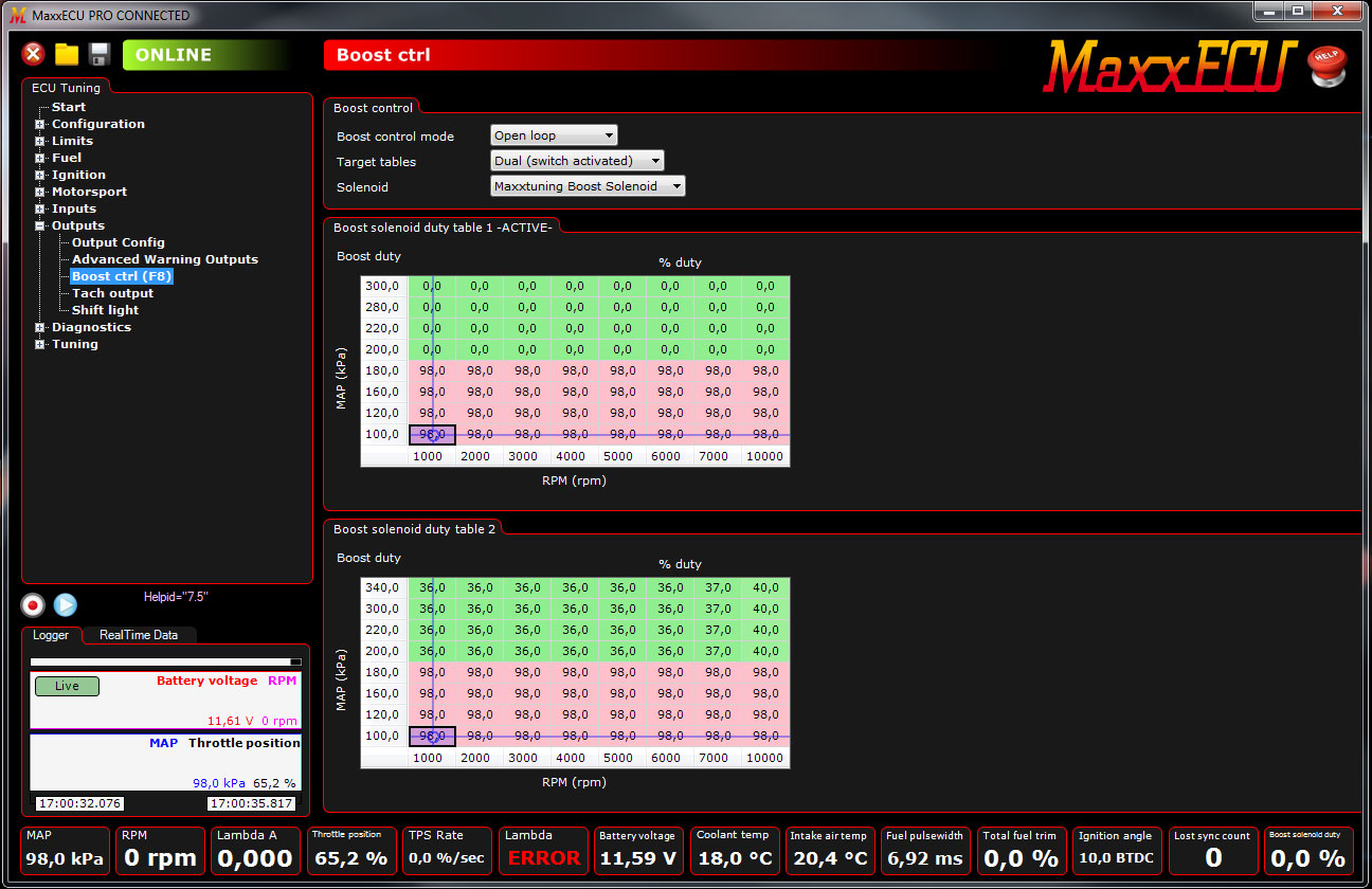

JaniM Posted August 23, 2016 Posted August 23, 2016 Parissa drifterissä ja yhteen säädinkin karttoja Maxxilla. Yks mukava ominaisuus oli kartan kursorilla näkyi lambda arvo samalla. Ei tartte sivusilmällä toista mittaria kuikuilla, Ja onhan noita Maxxeja aika paljon Suomessa. Time Attackissa käyttäneet ilmeisen paljon, Ja rautahan on jo nopeaa. Quote
Roope Posted August 25, 2016 Posted August 25, 2016 Parissa drifterissä ja yhteen säädinkin karttoja Maxxilla. Yks mukava ominaisuus oli kartan kursorilla näkyi lambda arvo samalla. Ei tartte sivusilmällä toista mittaria kuikuilla, Ja onhan noita Maxxeja aika paljon Suomessa. Time Attackissa käyttäneet ilmeisen paljon, Ja rautahan on jo nopeaa. Satuitko katsomaan oliko tuossa kuinka hyvin/nopeasti säädetävissä olevat ahtopaine kartat vaihdekohtaisesti jotta saa nopeasti säädettyä maksimi tehoja lentokentille ja niiden muuttuviin olosuhteisiin. Quote
JaniM Posted August 26, 2016 Posted August 26, 2016 Enpä katsellut, kun piti bensakartta säätää vaan että pääsi edes koeajaan autoa. http://www.maxxtuning.eu/bilder/maxxecu-software04.jpg http://www.maxxtuning.eu/maxxecu/mtune/ Täytyypä katsella ohjelmasta, muistaakseni help valikot löytyi sieltä hyvin. Quote
