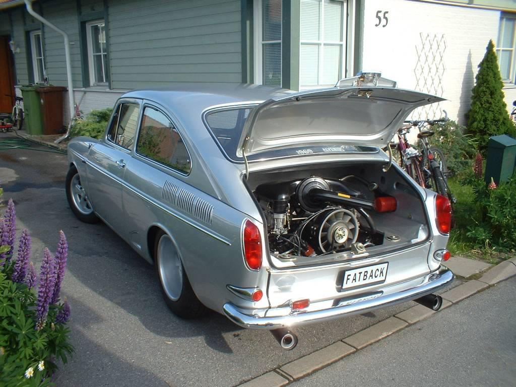

Tanhis Posted March 31, 2017 Share Posted March 31, 2017 Minulla on 62 notcback ja siinä on tuollainen kuvissa näkyvä tukirauta, siinä ei ole mitään kiinni kun konehuoneessa näyttää olevan CA tyypin kone ( onkohan se pakun moottori ? ). koneesta ei ole tietoa onko se koskaan toiminut, imusarjat ja pakosarjat puuttuvat. Kestääkö se pelkällä kiinnityksellä vaihdelaatikkoon vai tarvitaanko muitakin tuentoja ? Ihan samanlainen varhaiskolkissa se koneen ja laatikon kiinnitys on kuin kuplassakin eli se sohlo yläpusla on vain joku extra tuki kuplaan verrattuna jonka tarkoitus on varmaankin tasoittaa koneen heilumista niin ettei imuhaitari irtoa koneesta/korista. Quote Link to comment

-AP- Posted April 1, 2017 Share Posted April 1, 2017 (edited) Tällaisella asetuksella sain mahtumaan liittimet ja letkut, peukalonpään kokoisen koneistuksen vaati puhallinkoppaan 'lähes mutta ei ihan puhki'. Auto siis '65 ilman taka/alarautaa, käärmeenpesä ja pohjapanssari, suodatin ja termostaatti moottoritilan reunassa, lisäjäähy vaihteiston vieressä (eräässä rakenneversiossa). Edited April 1, 2017 by -AP- Quote Link to comment
