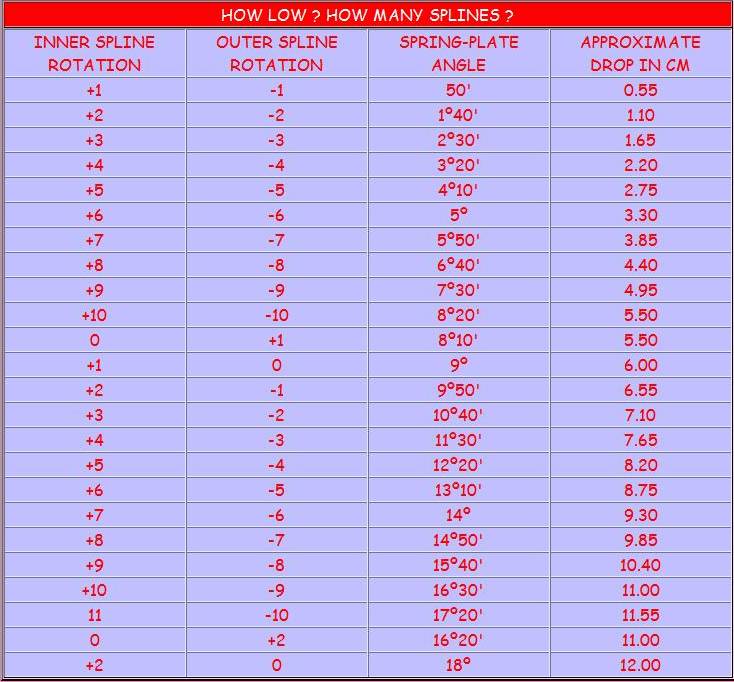

x-pj Posted August 11, 2019 12 minutes ago, Kahviäijä said: Näillä ohjeilla jos mennään niin onnistuu pallokeulan takapää kans ilmeisesti. Mutta onko muut samaa mieltä että mulla on varmaan väärässä asennossa latat työnnetty sisään kun nyt jopa ilman kuormaa pohjaanlyöntikumin ja rungon väliin just ja just mahtuu työntää etusormi? pitäis varmaan olla jousituksella enemmän liikkumavaraa? Samalla periaatteella toimii pallokeulan takajousitus. Aika yleinen ongelma pallokeuloissa, että perä alkaa "roikkua". Ei todennäköisesti ole asennusvirhe, vaan jouset pikkasen kuoleutuuneet. Minulla peräpään nostaminen ulkonäön lisäksi paransi suuntavakautta maantieajossa. Quote Share this post Link to post
Kahviäijä Posted August 11, 2019 Toteutitko x-pj ton peränpään noston miten ? Toimiiko vaikka jos ennen esijännitystä latta vaikka 5-10 astetta jyrkempään kulmaan ja sitten tunkilla oikeeseen asentoon ja kumivasaralla sisään niinku videossa? vai joku muu tapa? Quote Share this post Link to post
x-pj Posted August 11, 2019 Merkkasin alkuperäisen asennon ja sitten yritin silmällä hahmottaa paljonko pitää muuttaa, että saan haluamani korotuksen. Ennen merkkaamista latta sen verran ulos, ettei ulosjousto ole rajoitettu. Kyllä sen kahteen kertaan jouduin tekemään ennen kuin oli mieleinen. Takaisin laittaessa joutui pikkasen tunkilla auttamaan, että sai latan stopparin päälle. Taisi olla pajavasara ja puupalikka välissä. Puslat kannattaa vaihtaa samalla. Quote Share this post Link to post
multanen Posted August 11, 2019 3 hours ago, Kahviäijä said: Toteutitko x-pj ton peränpään noston miten ? Toimiiko vaikka jos ennen esijännitystä latta vaikka 5-10 astetta jyrkempään kulmaan ja sitten tunkilla oikeeseen asentoon ja kumivasaralla sisään niinku videossa? vai joku muu tapa? Taitaa palstalta löytyä laskukaava millä saa puolen sentin tarkkuudella halutun korkeuden (sisä- ja ulkobooreja siirtelemällä). Minusta noita pohjaanlyöntikumeja ei kannata katsella vaan sitä onko auto sopivassa korkeudessa ja silleen että keula ei ole korkeammalla kuin perä. Näissähän yleensä takapää laskeutuu pikkuhiljaa. Quote Share this post Link to post
Kahviäijä Posted August 12, 2019 Semmonen tuli vielä työpäivän aikana mieleen että tossa videolla tais ilmeisesti ollu irrotettu akseli/pyörännapa, eli kaikki irti latasta ennen latan irrotusta. Niin jos sitä latan kulmaa tarvii muuttaa eri asentoon ku ennen purkua niin eikös akseli/napa tarvii kans säätää eri asentoon? Ja minkäs mukaan sitten se säädetään? Multanen tais tarkottaa tätä kaaviota? https://www.thesamba.com/vw/gallery/pix/821326.jpg En vaan ymmärrä noissa kulma-asteissa kun on 40 tai 30 tai jotain astetta niin mitä toi etummainen pien numero meinaa? Työkaverikaan ei keksiny vaikka osaakin rakennella vähän enemmän. Quote Share this post Link to post
x-pj Posted August 12, 2019 40 minutes ago, Kahviäijä said: Semmonen tuli vielä työpäivän aikana mieleen että tossa videolla tais ilmeisesti ollu irrotettu akseli/pyörännapa, eli kaikki irti latasta ennen latan irrotusta. Niin jos sitä latan kulmaa tarvii muuttaa eri asentoon ku ennen purkua niin eikös akseli/napa tarvii kans säätää eri asentoon? Ja minkäs mukaan sitten se säädetään? Multanen tais tarkottaa tätä kaaviota? https://www.thesamba.com/vw/gallery/pix/821326.jpg En vaan ymmärrä noissa kulma-asteissa kun on 40 tai 30 tai jotain astetta niin mitä toi etummainen pien numero meinaa? Työkaverikaan ei keksiny vaikka osaakin rakennella vähän enemmän. Navan säädöllä säädetään aurauskulmia. Jos olettaa, että perä on laskenut jousen väsymisen takia, voi navan laittaa samaan paikkaan missä se oli. Niin aurauskulmat pysyvät samana missä olivat ennen jousen väsymistä. Alan liikkeessä voi tarkistuttaa pyöränkulmien säädöt, niin saa varmasti oikein. Tuosta taulukosta kannattaa katsoa noita senttejä. Ne kertoo kuinka paljon korkeus muuttuu sentteinä. Asteet kertoo kuinka paljon latan kulma muuttuu. Pikkuluku edessä on astetta ja isompi kulmaminuutteja eli asteen 60-osia. Quote Share this post Link to post
