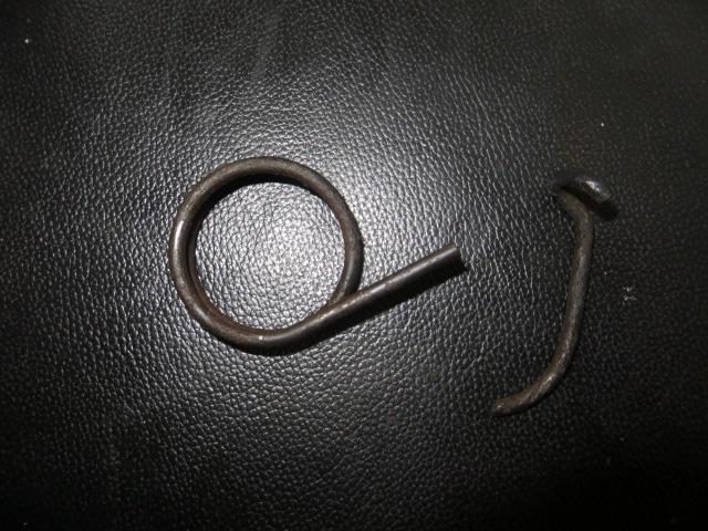

joskus ilmeisesti saanut 2-osaisen haarukan vaihto-osana
Toki voisi kokeilla tuota täyttöhitsausta mitä ehdotettiin tuohon vanhaankin
Tarkemmin ihmeteltyä huomasin myös, että tuo kytkinhaarukan palautusjousi poikki vastaavalla tavalla tai tuota koukkua ei ainakaan jousen päässä ollut.
Kuva lainattu netistä. Ei siis ihme, että laakeri pitänyt jonkinlaista melua, kun kaikki osat tässä kunnossa.
