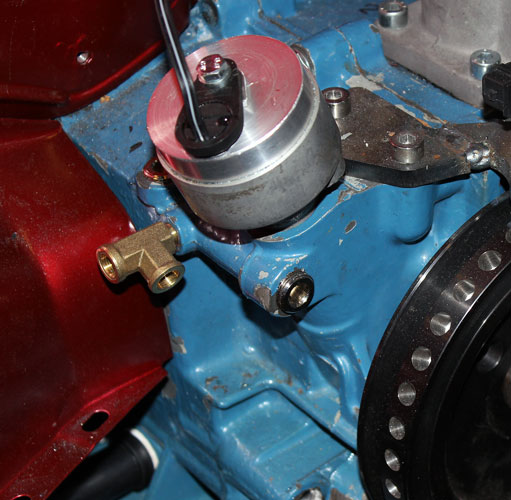

Simon Templar Posted December 17, 2014 Posted December 17, 2014 Tuo sekventiaalinen ruiskutus näyttäis vaativan nokalle oman anturin. Mitenkä olette sellaisen pikku ongelman ratkaissut? Quote
VW-63 Posted December 17, 2014 Posted December 17, 2014 Jos kone on jo kasassa niin virranjakaja lienee helpoin paikka anturin asennukselle. Joskus tutkailin netistä myös nokkapyörää lukevaa totetusta (anturille tehty reikä lohkoon), mutta en sitä nyt tähän hätään löytänyt. Quote
Simon Templar Posted December 18, 2014 Posted December 18, 2014 Tuo virranjakaja vaihtoehto taitaa olla helpoin toteuttaa. Manuaalin mukaan EDIS ja sekventiaalinen ei pelaa keskenään, onko tietoa miksi? COP vaihtoehdossa ei taida olla sellasta puolaa joka sopisi hyvin paikalleen, näyttävät niin kovin pitkiltä paketeilta että mahtuukohan nuo edes konehuoneeseen. Quote
