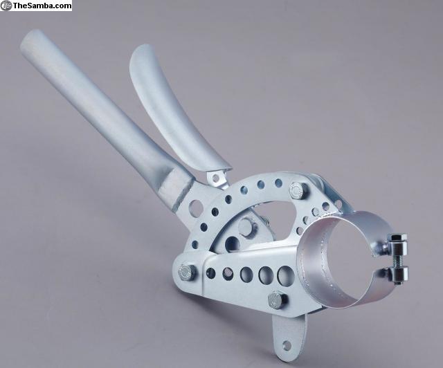

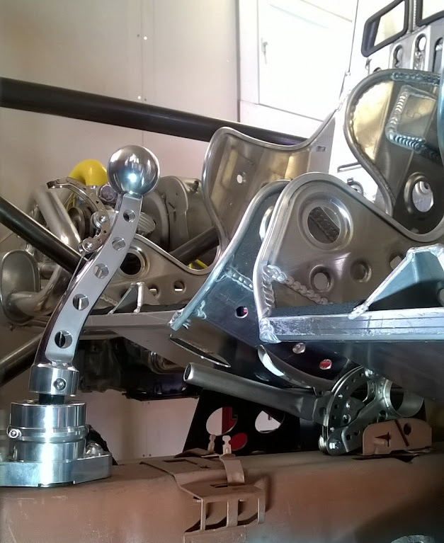

Hebster52 Posted August 16, 2017 Posted August 16, 2017 Tuo jarrukahva tarvii lisää reikiä... ;) Ja tuo penkkien säätövipstaaki tuossa jarrukahva ja vaihdekepin välissä jää vissiin käyttämättä? Quote
SePi Posted August 16, 2017 Author Posted August 16, 2017 Tuo jarrukahva tarvii lisää reikiä... ;) Ja tuo penkkien säätövipstaaki tuossa jarrukahva ja vaihdekepin välissä jää vissiin käyttämättä? No jos noilla rei'illä nyt pärjäis. Ne vivuston kiinnikkeet poistuu kunhan puran penkit pois ja paloittelen korin irti alustasta. Trafi määräsi käyttämään alkuperäisiä kiskoja ja tota möykkyä penkkien kiinnityksessä. Tosta möykystä penkkiin tulee taittuva ja lukittava linkku jotta myös vaadittu etäisyyssäätö olisi mahdollista. Tää on byrokratian nuolemista... Quote
