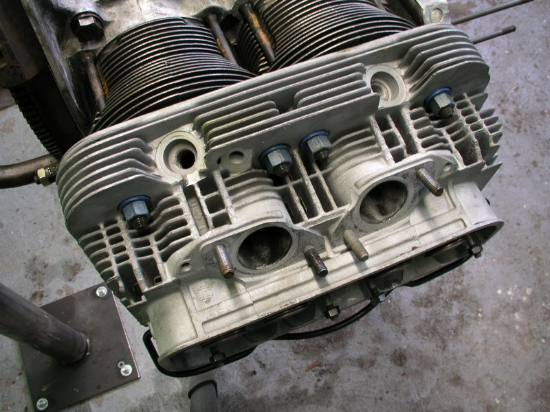

-Alex- Posted November 3, 2020 Posted November 3, 2020 Olen vuodenvaihteessa tilaamassa omia kansia ja pitäis sopivalle CHT anturille piirtää valmiiksi, olisko esim tuo Bosch https://www.autotune.fi/tuote/729/vedenlampotilaanturi-m12x15-bosch Quote
Simon Templar Posted November 3, 2020 Posted November 3, 2020 ei taida riittää mittausalue niin pitkälle. Laita sellanen tulpan alle tuleva. Quote
-Alex- Posted November 3, 2020 Posted November 3, 2020 (edited) En tiedä riittäisikö? Lienee mittausalue 100 asteeseen? Kaikkien tulppien alle tulee jo rengasanturit mittaria varten. En välttämättä kahta päällekkäin laittaisi enään. Edited November 3, 2020 by -Alex- Quote
-Alex- Posted November 3, 2020 Posted November 3, 2020 https://www.bosch-motorsport-shop.com.au/temperature-sensor-130-deg-c Quote
x-pj Posted November 3, 2020 Posted November 3, 2020 Ilmajäähyssä kannen lämmöt nousee helposti yli 200 asteen ja se on ihan OK. Vesikoneille tarkoitetut anturit ei riitä. Quote
-Alex- Posted November 3, 2020 Posted November 3, 2020 Pieperin kansissa muistaakseni oli kierre anturille, onko tietoa että mikä kierteellinen anturityyppi / malli käy ilmajäähdytteiseen? Kannen sivussa lämpötilat varmaan 15-20% viileämmät kuin tulpan alla Quote
wp Posted November 3, 2020 Posted November 3, 2020 Tavallinen anturi erilliseen korvakkoon ja jäähdytysilmavirtaukseen kannen ja putken ripojen rajaan. Karkeasti 70% moottorin hukkalämmöstä jäähdytetään kansien kautta, jäähdytysilmavirrassa reagoi suhteellisen nopeasti moottorin lämmön muutoksiin. Tavalliset NTC-anturit oksentavat sisuksensa ulos kun eristyksenä käytetty muovi alkaa saavuttaa sulamislämpötilansa. Edes venttiilikopan rajassa käyttöikä ei ole kovin pitkä. Vaihtoehtoisesti vaihdettava anturin tyyppi termopariin joka vaatii vahvistinpiirin. Sitä ei kaikissa moottorinohjausjärjestelmissä ole eikä välttämättä mahdollisuutta sellaista konfiguroida toimimaan CHT- anturina. Quote

x-pj Posted November 3, 2020 Posted November 3, 2020 3 hours ago, wp said: Moottorin perusanturointi tarvitsee lämpötilatiedon rikastuksia ja kylmäkäynnistystä varten, vastaa jäähdytysnesteen lämpötilaa Jos tämä on tarkoitus, niin anturi jäähdytysilmavirrassa, kuten wp jo ehdotti, on mielestäni paras paikka mitata ja helppo toteuttaa. Quote
VW-63 Posted November 3, 2020 Posted November 3, 2020 Jäähdytysilmavirrassa on toimiva paikka anturille. Perustelutkin tuossa jo tulivatkin. Quote
Tutkija Posted November 3, 2020 Posted November 3, 2020 Ja mielummin ei kannessa yläpuolella kiinni ollenkaan vaan jäähdytysilmavirrassa kannen alapuolella,toimivuus parempi... Quote
-Alex- Posted November 3, 2020 Posted November 3, 2020 (edited) Kyllä, ehkä, ei 😄 Type 1 kannessa pakokanavan takana, type 4 kannessa imukanavan päällä ja 911 kannessa sivussa keskellä. Kaikki noista toimii oletettavasti riittävän hyvin. Edited November 4, 2020 by -Alex- 1 Quote

wp Posted November 4, 2020 Posted November 4, 2020 https://www.ebay.co.uk/itm/283150975273 Katsoin tuon Porschen CHT:n speksit, 130C toimintalämpötila-alueen yläraja. Laittaisin tuon mahdollisimman viileään paikkaan kannessa, johonkin imukanavan läheisyyteen. Pakopuolen lähellä venttiilikopan railissa NTC kesti muutaman käyttökerran kuumaksi Quote
-Alex- Posted November 4, 2020 Posted November 4, 2020 1 hour ago, wp said: https://www.ebay.co.uk/itm/283150975273 Katsoin tuon Porschen CHT:n speksit, 130C toimintalämpötila-alueen yläraja. Laittaisin tuon mahdollisimman viileään paikkaan kannessa, johonkin imukanavan läheisyyteen. Pakopuolen lähellä venttiilikopan railissa NTC kesti muutaman käyttökerran kuumaksi Porschessakin oletettavasti aika kuuma paikka tuossa tulpan vieressä. Quote

wp Posted November 4, 2020 Posted November 4, 2020 2 hours ago, -Alex- said: Eikö se olekaan tässä kaikissa ns. type 1 ruiskukoneissa? Meillä oli aika lailla tarkoin 90 asteen kulmassa myötäpäivään tuosta samasta kohti, kärki ylsi öljytilaan sisälle. Vanha rikkoutunut anturi sai jäädä tulpaksi reikään, uusi anturi asennettiin likipitäen samalle kohdalle jäähdytys ilmavirtaan kannen alle. Aftermarket- kansi, kuvassa reilumpi ilmakanava jäähdyttämässä pakokanavan seutua joten vaikuttaa selvästi paikalliseen lämpötilaan asennuspaikassa. Moottorinohjausjärjestelmän toiminnan kannalta sijoituksella ei juurikaan ole merkitystä, itse kuitenkin koettaisin varmistaa ettei anturin luotettavuus kärsi mahdollisesti liian korkean lämpötilan takia. Ensimmäisestä anturistamme pursusi eristysmassat ulos, paikka lienee ollut liian kuuma🤔 Quote
