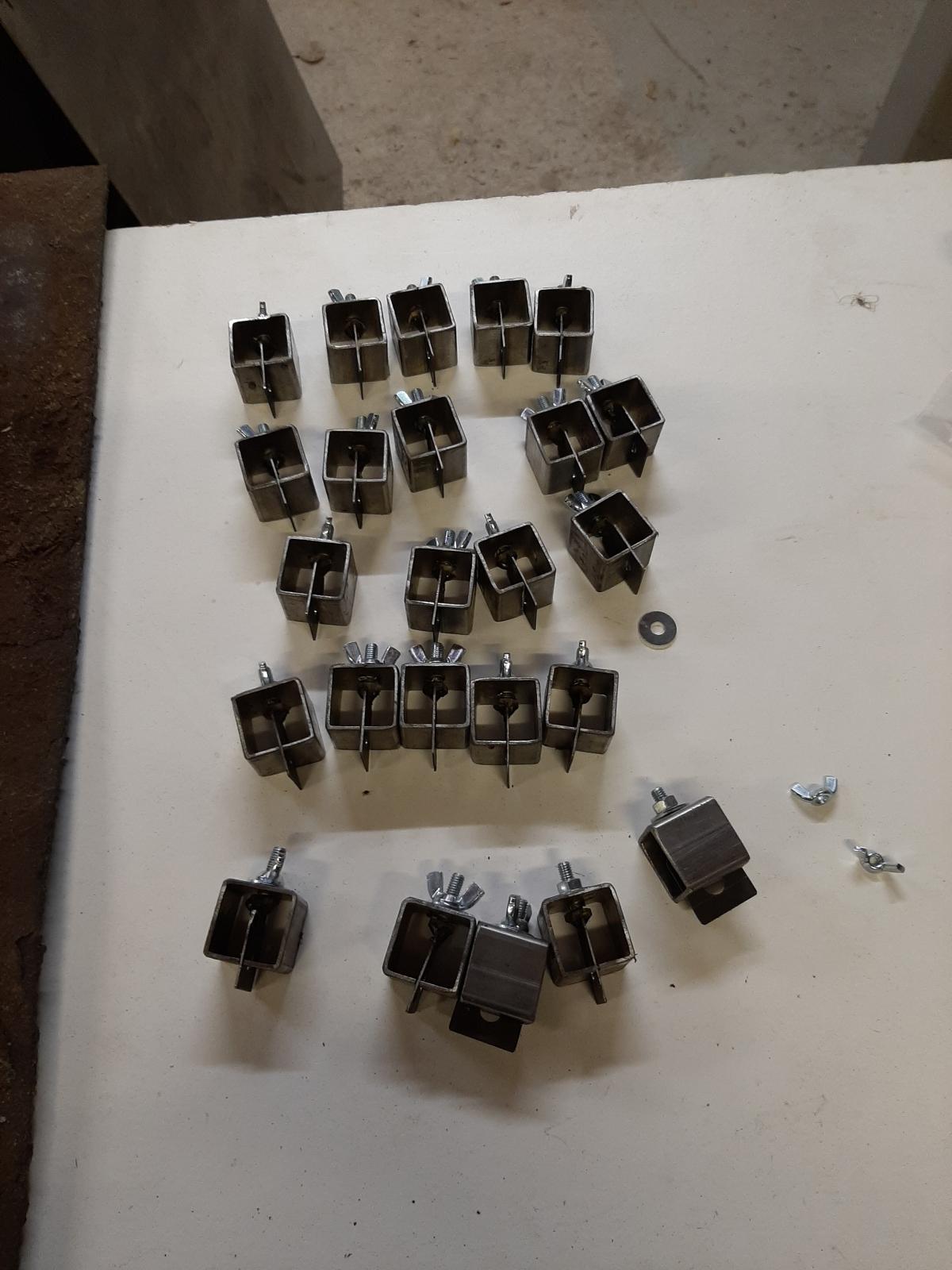

Hebster52 Posted February 4, 2020 Share Posted February 4, 2020 Tuli väännetty muutama klemmari... Quote Link to comment
DWL_Puavo Posted February 4, 2020 Share Posted February 4, 2020 Mie just ostin Motonetin poistomyynnistä / outletista noita samanlaisia mutta arvokkaitahan ne vielä toki oli. Niissä on jotkut kallistuksen tms. säätöruuvit sekä tuossa kuoressa että ohuen latan reikään tulevassa kanttiraudassa. En keksinyt niille säätöruuveille omassa käytössä tarvetta. https://www.motonet.fi/fi/tuote/780107/MTX-Automotive-Hitsauspuristin-puskusauma-4-kpl Erittäin käteviä toki ovat. 2 Quote Link to comment
Hebster52 Posted February 4, 2020 Share Posted February 4, 2020 (edited) Säätöruuvit käytetään ilmeisesti jos eri paksuista peltiä liitetään yhden ja haluais toisen puolen tasaiseksi. Tulis 24kpl maksamaan yli 110€ tuohon hintaan. 🙂 Edited February 4, 2020 by Hebster52 Quote Link to comment
DWL_Puavo Posted February 5, 2020 Share Posted February 5, 2020 22 hours ago, Hebster52 said: Säätöruuvit käytetään ilmeisesti jos eri paksuista peltiä liitetään yhden ja haluais toisen puolen tasaiseksi. Aivan totta, no sitä tavallaan tuokin yllä oleva paikka lopulta oli kun alkuperäinen lokasuoja oli aika korrosioitunutta, käytännössä varmaan n. 0,6-0,7mm ja 0,8mm pellit liitettiin yhteen, mutta ei tarvinnu kyllä vielä tuota säätöä 😂 Quote Link to comment
NO H2O Posted February 5, 2020 Share Posted February 5, 2020 Btw… Käytättekö kuparilattaa sauman alla noissa kohdin missä hahlo on laajempi? Quote Link to comment
DWL_Puavo Posted February 5, 2020 Share Posted February 5, 2020 1 hour ago, NO H2O said: Btw… Käytättekö kuparilattaa sauman alla noissa kohdin missä hahlo on laajempi? Mie en ole käyttänyt - ja tuossa lokasuojassa tosiaan sauma tuppasi karkaamaan riippumatta miten leveä rako oli, kun ei siinä ihan 100% tervettä peltiä tuossa alareunassa ollut missään. Mutta sen kyllä huomaa, että jos molemmat pellit just saman paksuisia ja kaikessa just se millin rako ja migi säädetty oikein, ja vielä riittävä valaistus ja lukulasit hitsimaskissa: ei tarvitse kyllä taustalta täyttää ja sauman hiominenkin paljon vähäisempää. Quote Link to comment
