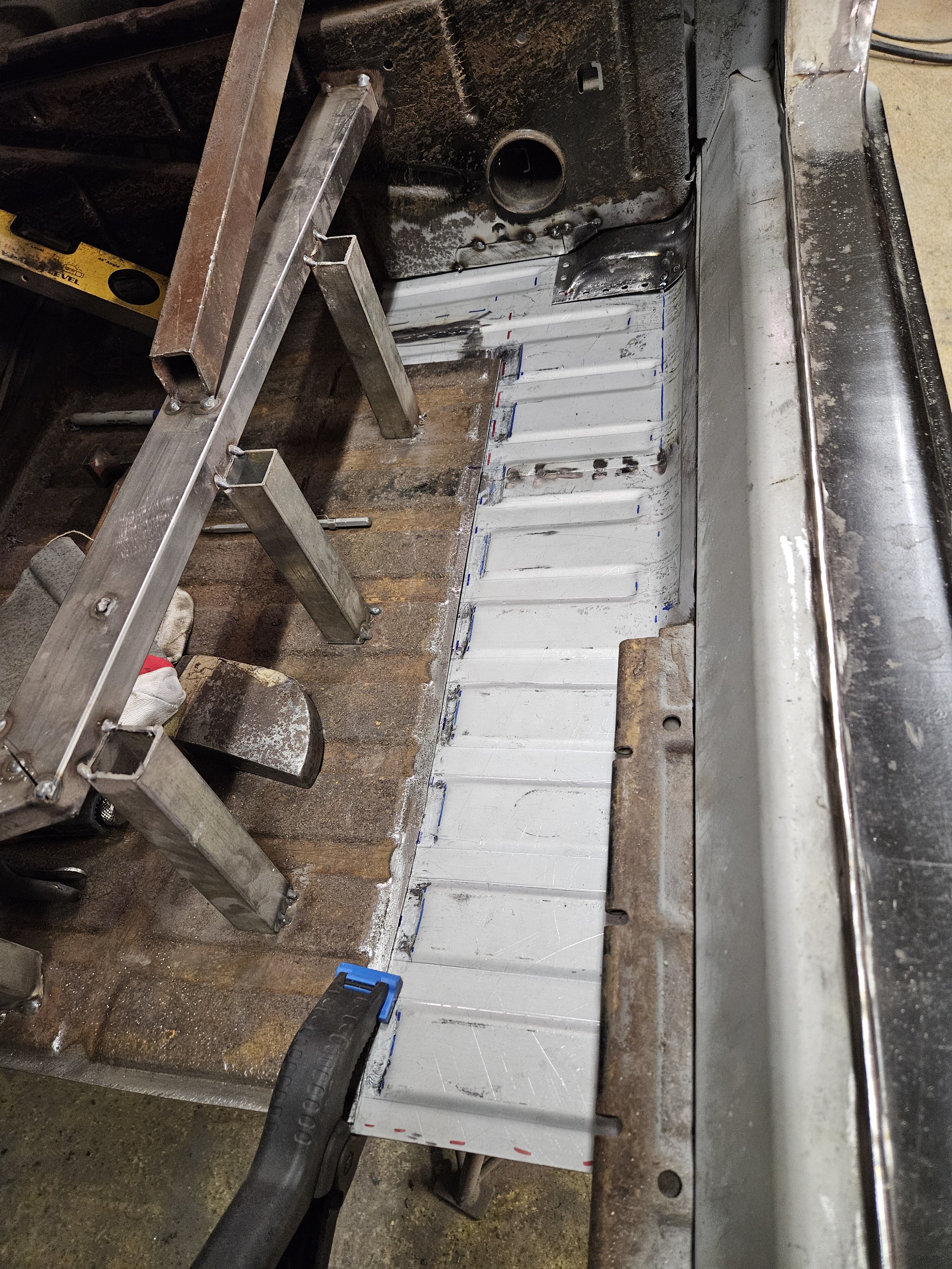

Timo Mäntyharju Posted March 2 Posted March 2 7 vuoden tauon jälkeen vähän taas paikkaa pitkäaikais projektiin. 6 Quote

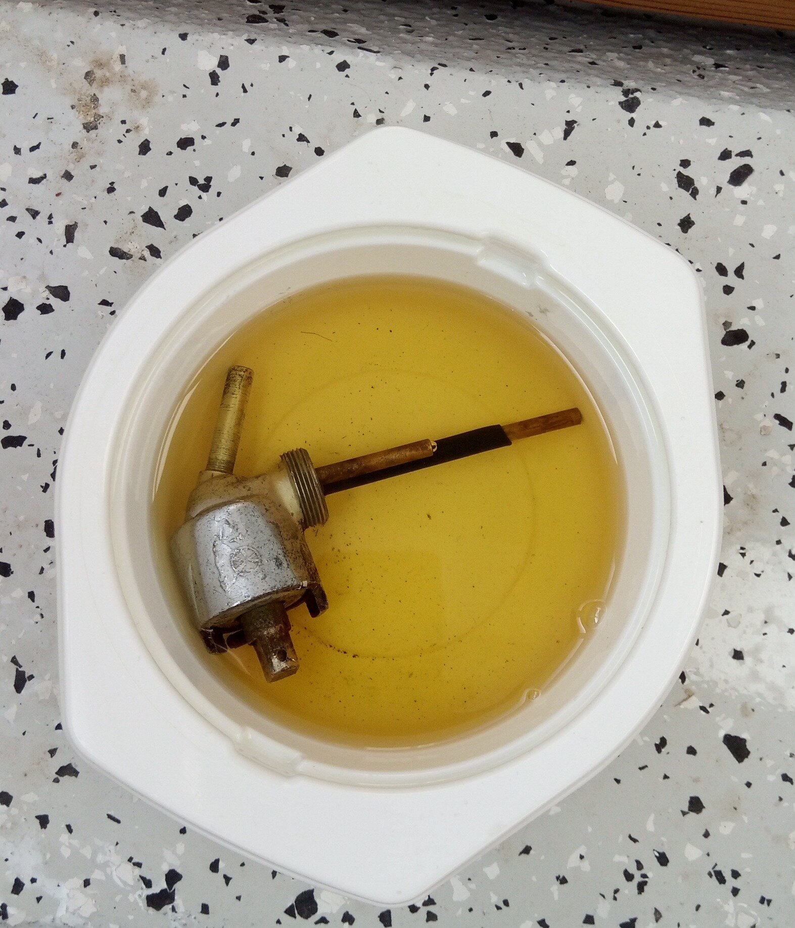

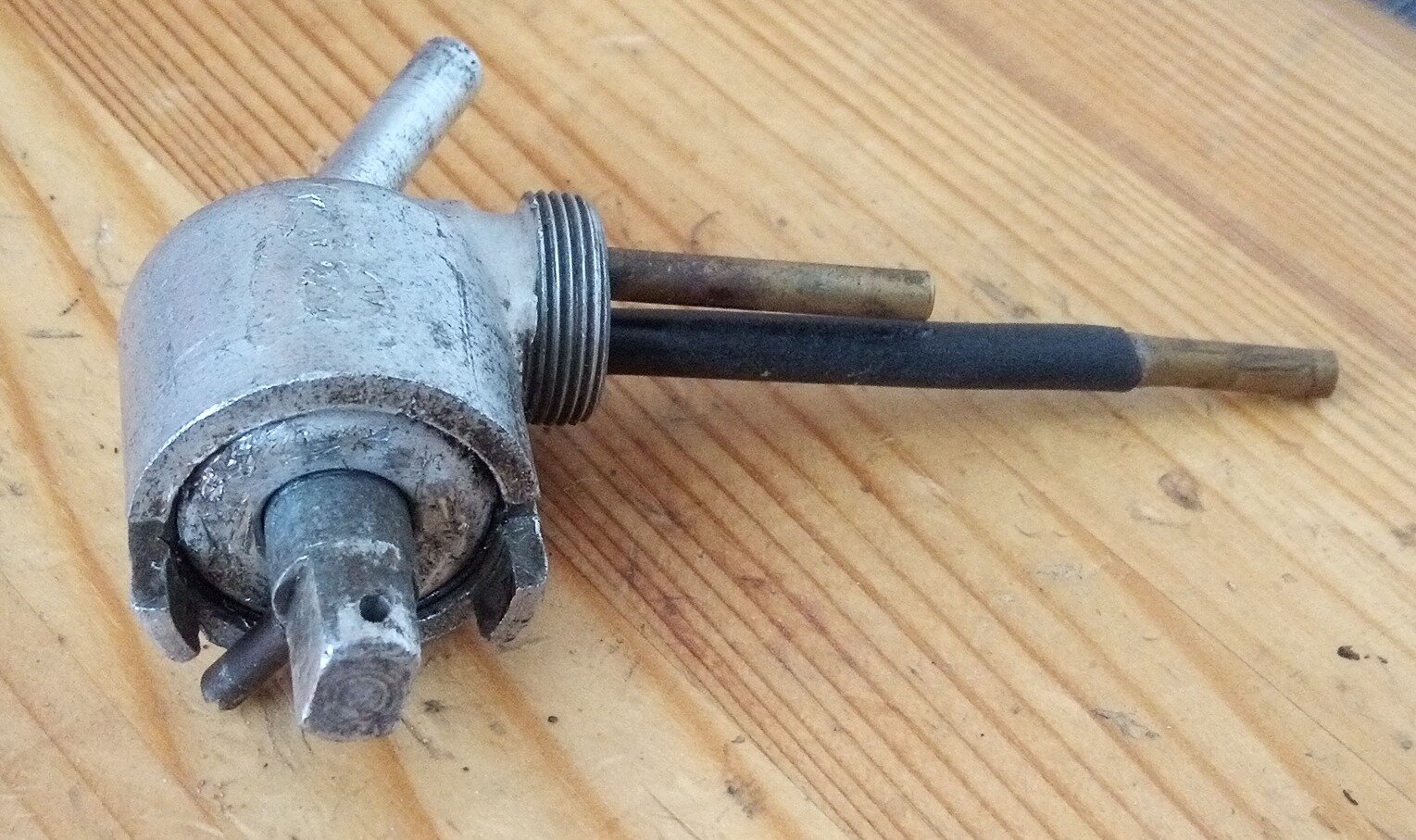

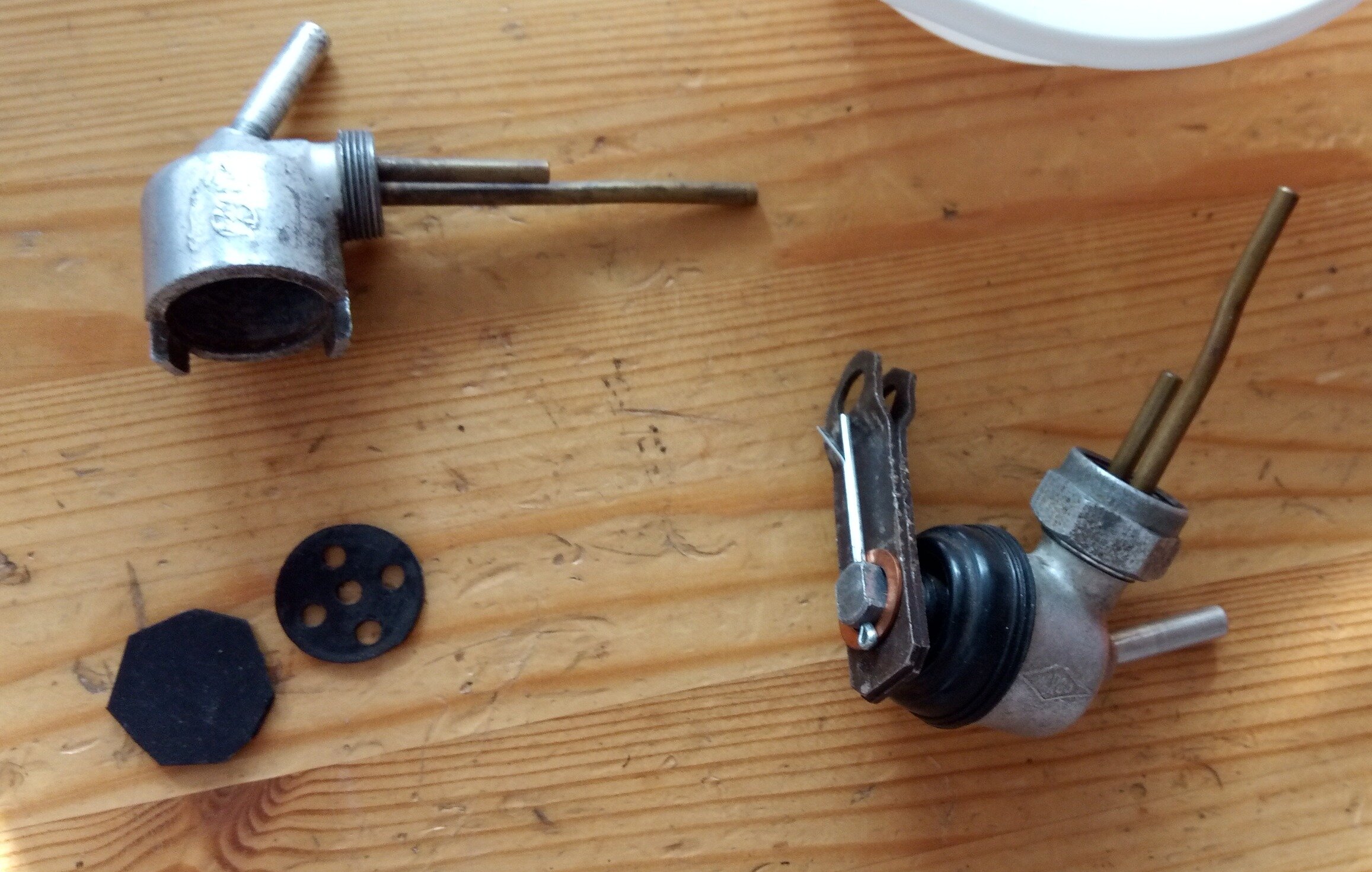

Kharon Posted March 26 Posted March 26 (edited) Nypräsinpä juniksen(?) bensahanaa kun se päästi ilmaakin läpi joka suuntaan, myös ulos, ja se on hanalle hiukan huono ominaisuus. (Vieressä varmasti juniksen hana kasattuna.) Eipä siinä muuta vikaa ollut kuin liian ohut/kovettunut kumi sisällä ja kun olin jo joskus aiemmin ostanut sopivaa kumilevyä juuri tähän hommaan niin uusi kumi vain sisään ja taas toimii ...... paitsi että eipä ollutkaan niin helppoa: Varsinaisen tankin syöttöputki halki. Ei paljoa, mutta niin paljon että kyllä olisi bensaa tullut väärää kautta ihan tarpeeksi, joten se piti tukkia. On muuten tiukka jousi joka painaa säätöpalaa kumia vasten, hanaa ei paljain käsin saa kasaan, varsinkaan uudella kumilla. No, tavan juotostina olisi riittänyt, mutta hapettuneeseen messiinkiin se ei halunnut tarttua, joten tehtiin viritys kutistesukalla ja nyt on testi menossa että kestääkö se etanolibensaa vai ei. Täyttöputkella ei sinänsä ole väliä kun hana ei enää päästä bensaa lattialle, mutta olisi se kiva jos siinä olisi tankki- ja varatankki- asennot niinkuin kuuluu. Jos joku muuten tietää että mikä hana tuo oikeasti on, niin kommenttia tänne, kiitos. Päivitys: Liimasukan liima ei kestä bensaa. Eipä ollut suuri yllätys. Sukka kestää, joten vaihdettu tavallinen tilalle ja puhaltamalla ei pihinää synny, joten tarpeeksi tiivis se on. Edited March 28 by Kharon Testin tulos päivitetty mukaan Quote
Virtanen Posted March 26 Posted March 26 Eikös se ihan 1956> juniksen hanalta näytä? Noita messinkiputkia on tullut vaihdettua vanhempiin hanoihin metritavarasta tekemällä. Quote
Kharon Posted March 27 Posted March 27 18 hours ago, Virtanen said: Eikös se ihan 1956> juniksen hanalta näytä? Noita messinkiputkia on tullut vaihdettua vanhempiin hanoihin metritavarasta tekemällä. En tiedä, tuo vieressä oleva on -61 -mallisesta juniksesta ja se on aivan erilainen: Suojakumille on ura rungossa ja kaikkea. Toki on eri valmistajakin ja sehän kyllä sinällään riittää. Quote

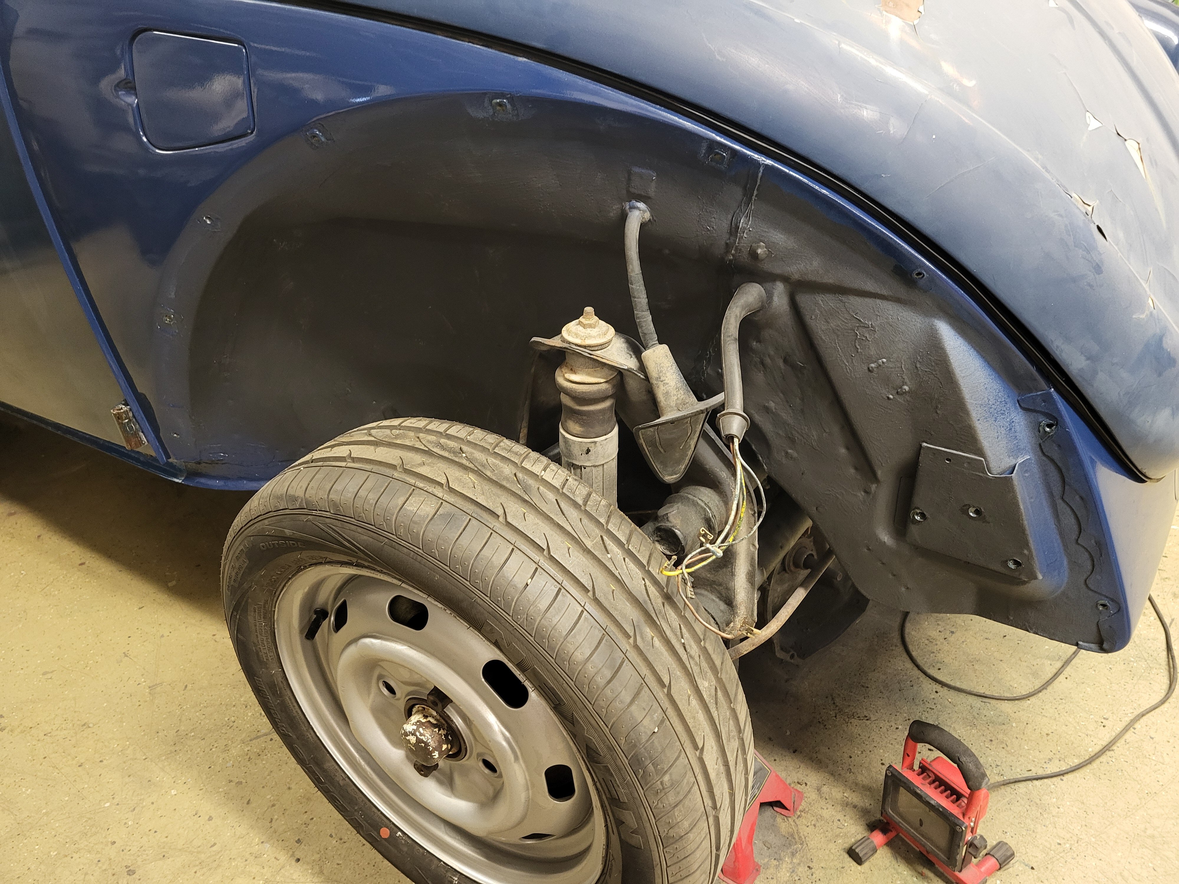

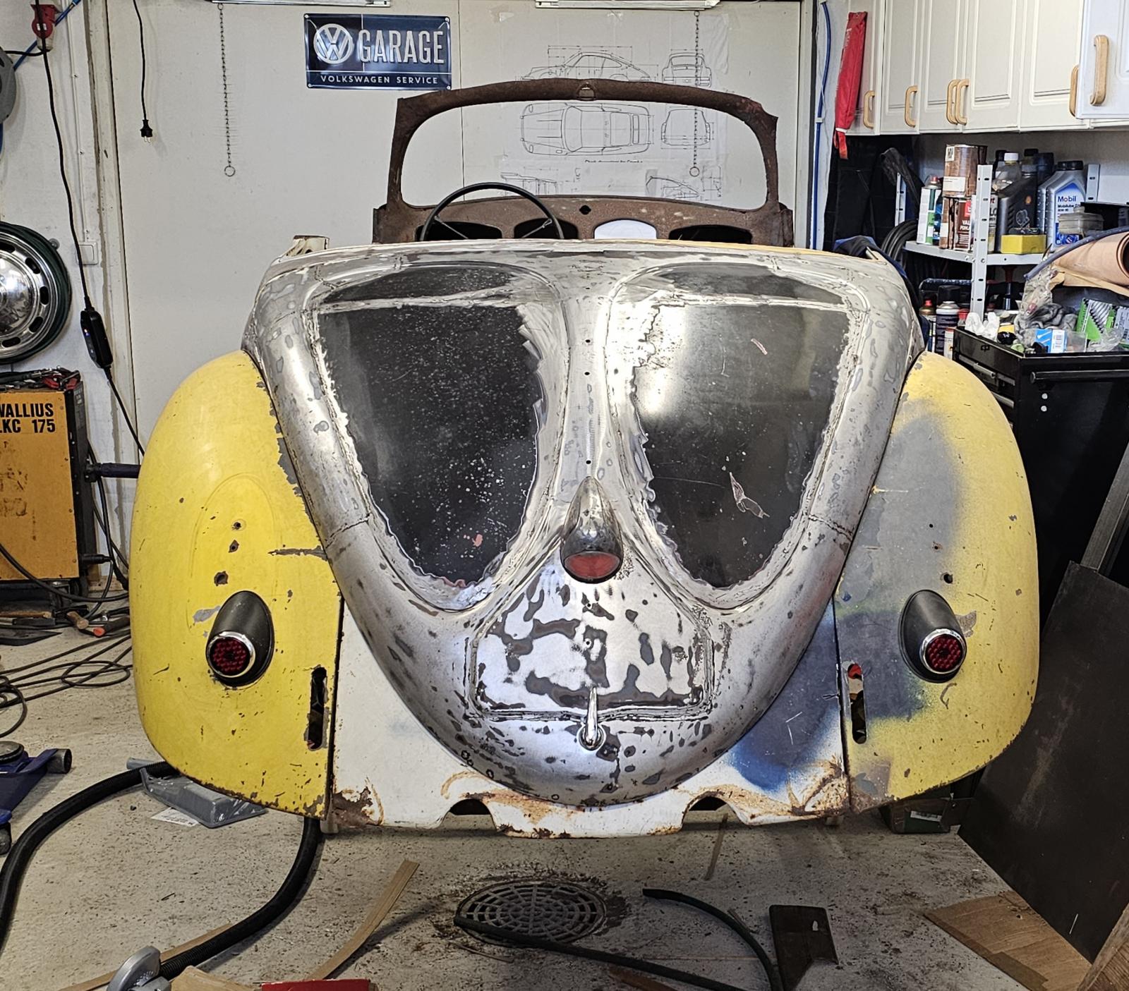

Hebster52 Posted April 20 Posted April 20 Tänään oli semmoinen hetki että piti välillä leikkiä pilvilinnassa ja asentaa lokareita ja takavaloja. Samalla saa tarkistettua ovatko muodot vielä kohdillaan. Pientä hienosäätöä vain vaatii. Juu, on uudemmat takalokarit. Nämä ovat hyvät ja etenkin symmetriset. Joten tarvii vaan korjata puskurin reiät ym. 11 Quote

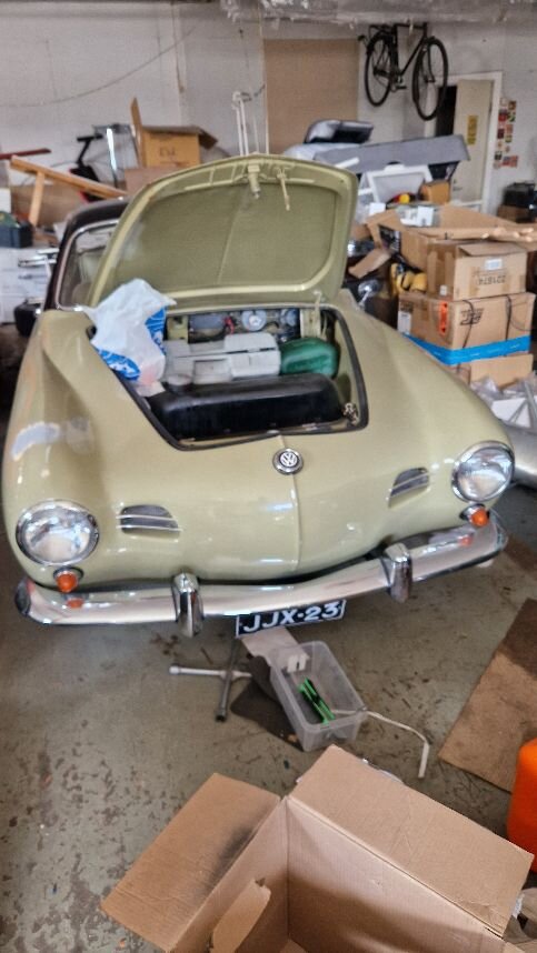

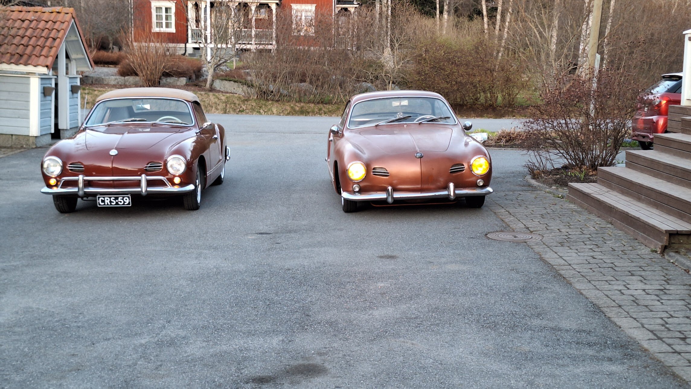

preA356 Posted April 24 Posted April 24 Kovakatto Ghia herätetty pitkäaikaisilta uniltaan. Tieto Traficomin sivuilta, Seuraava katsastusaikaväli 15.5.2014–15.9.2014 Moottori kävi, mutta koeajolenkki vielä tekemättä. Saattaa löytyä vielä muutakin tekemistäkin kuin vain, että moottori kävi 11 Quote

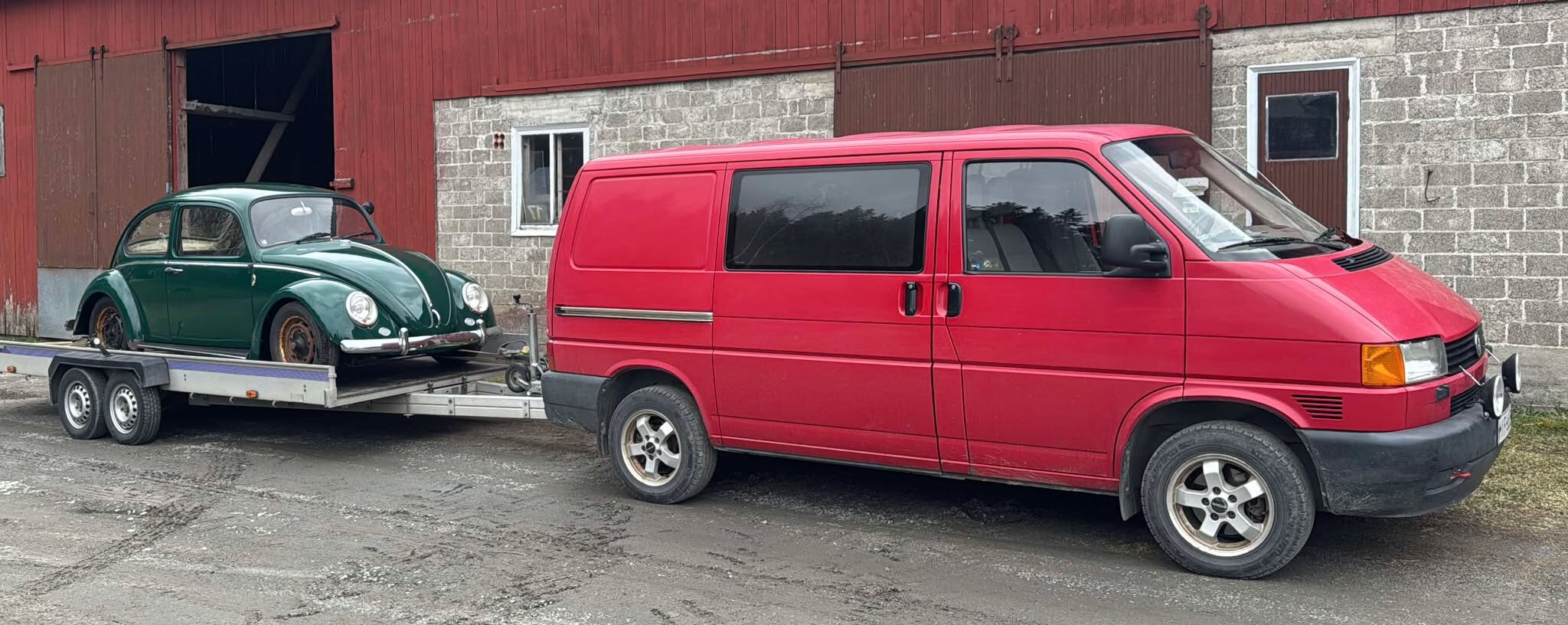

Mroiha Posted April 27 Posted April 27 Huomenna h-hetki saadaanko kupla palautettua katukuvaan pyöreesti 30v jälkeen :D 4 Quote

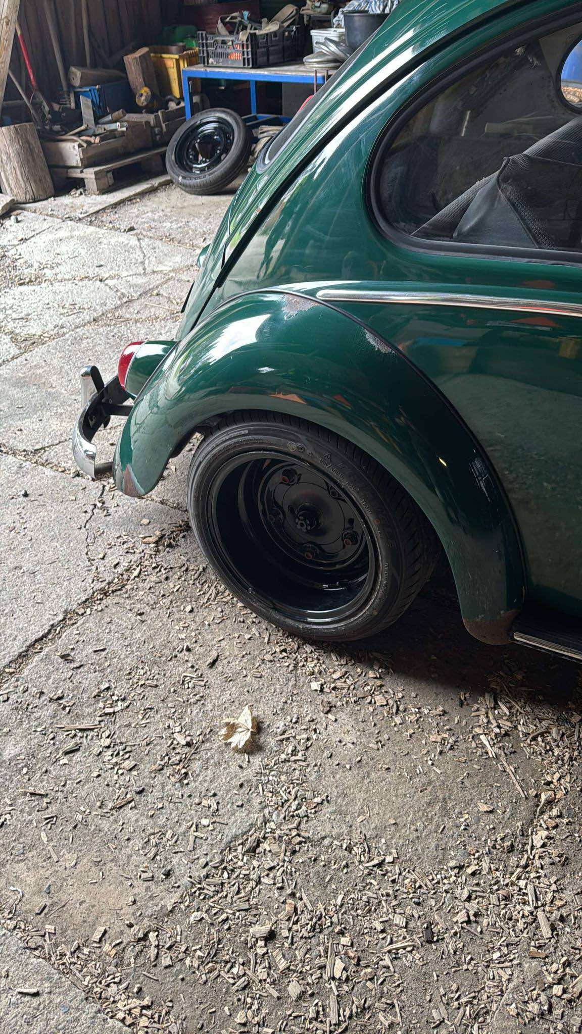

Mroiha Posted April 28 Posted April 28 19 hours ago, Mroiha said: Huomenna h-hetki saadaanko kupla palautettua katukuvaan pyöreesti 30v jälkeen :D Sieltähän napsahti 2vuotta ajoaikaa eli onnistunut keissi. Nyt leveetä ja mustaa alle, tonttiin ja jäätelölle. Kokeillaan tällästä setuppia ainakin tääkesä! 5 Quote

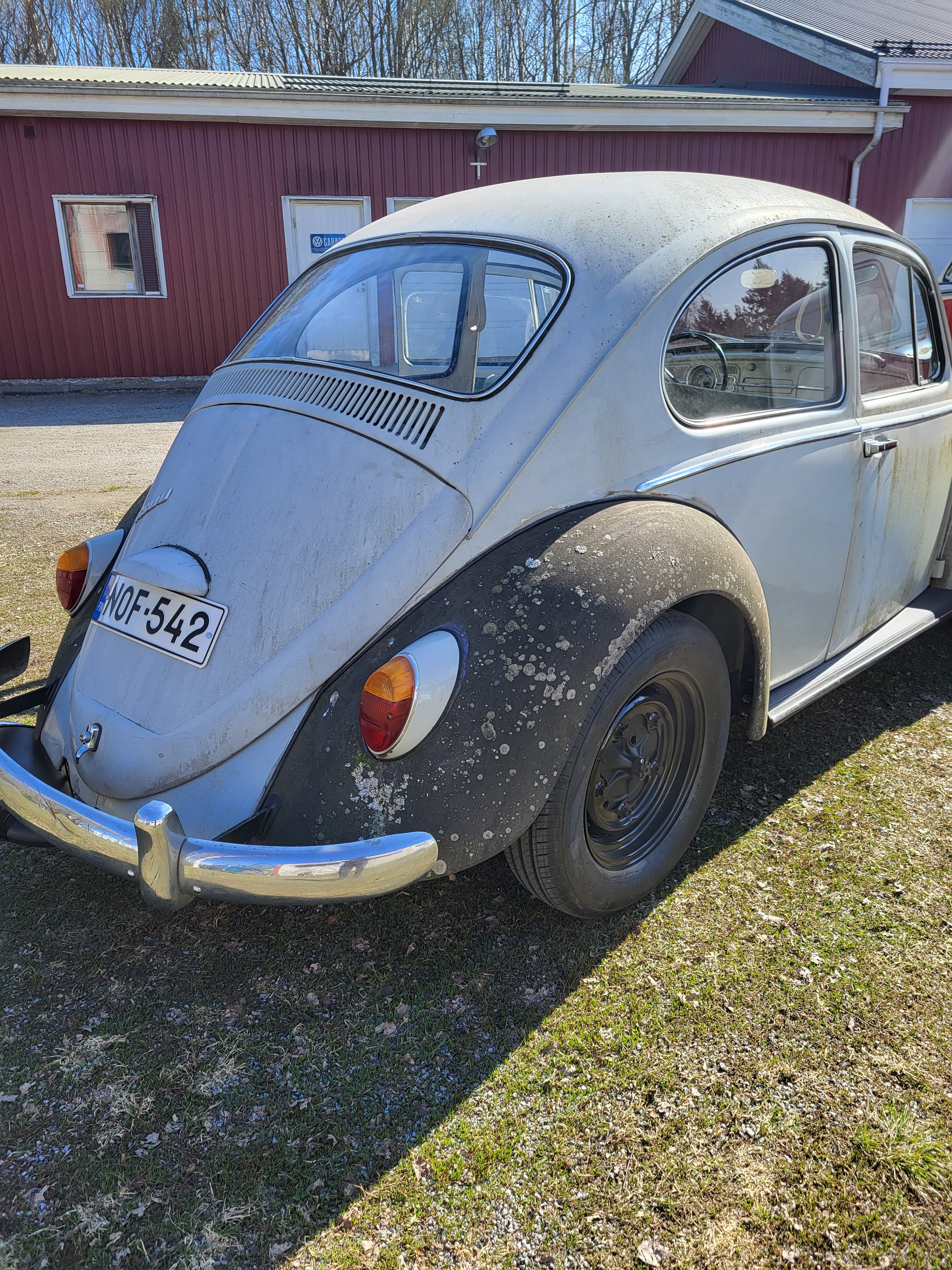

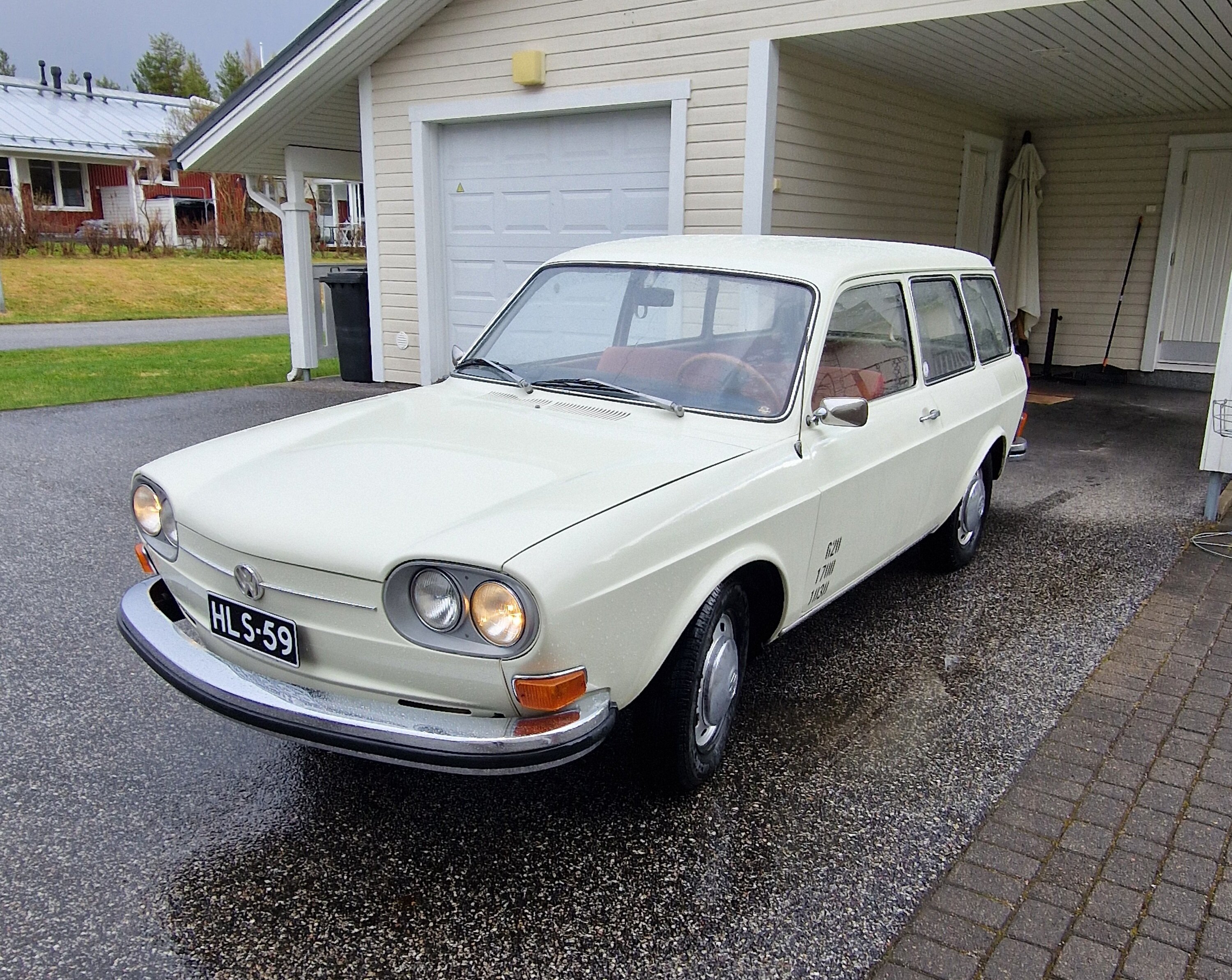

hapa Posted April 28 Posted April 28 Taitaa levipellit olla päivän sana ja tänään kans katsatettu 30 vuoden seisonnan jälkeen. 6 Quote

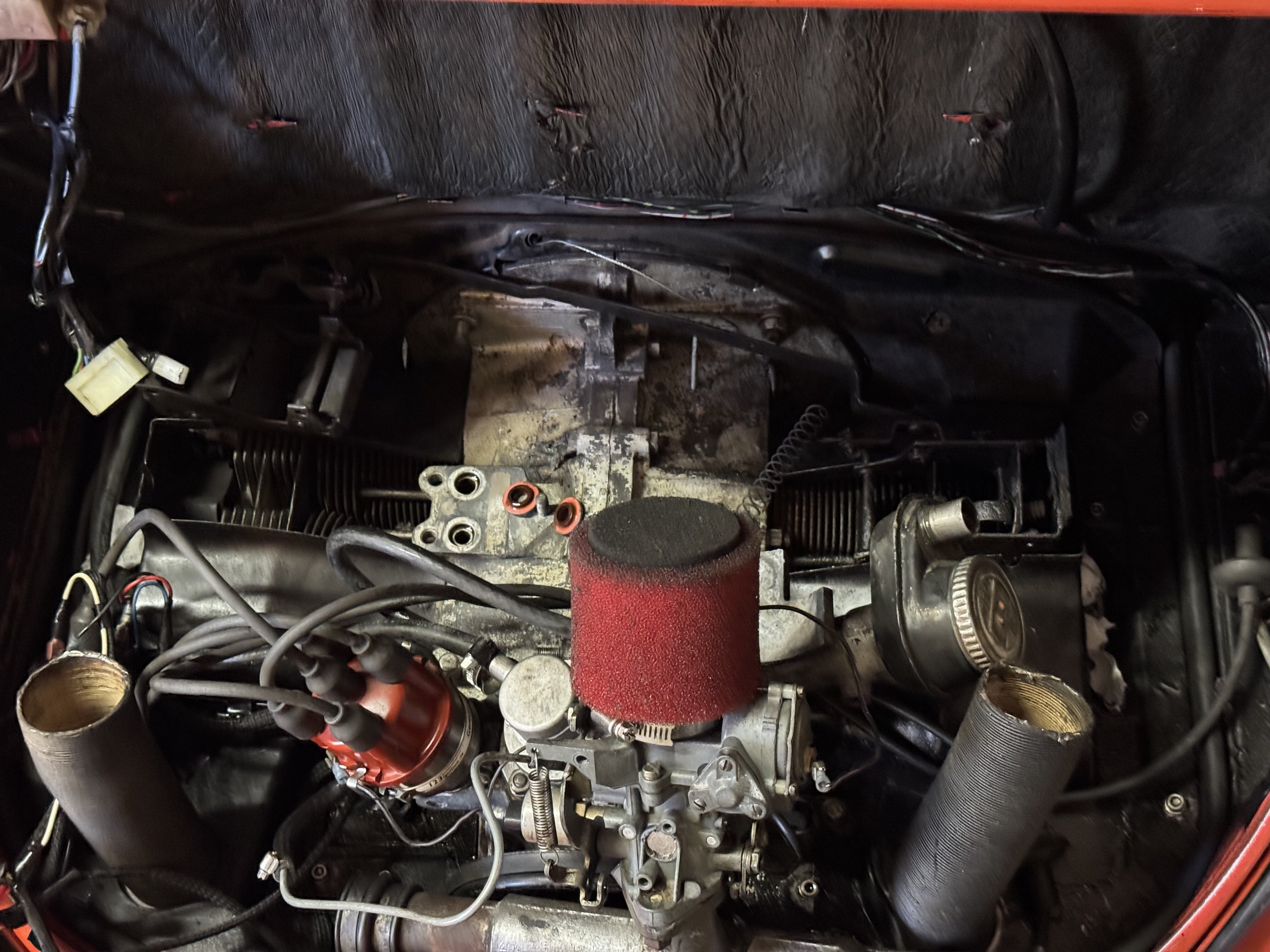

jrasi Posted May 20 Posted May 20 Kupla on nyt päättänyt, että Pallikseen ei saa koskea. Ensin repes vaihdelaatikon etupään kannake, sain sen vaihdettua, niin pieni öljyn tihkuminen muuttui sitten koko konehuoneen kattavaksi öljysumuksi. Ensin luulin että syypää oli öljykellon tiiviste, vaihdoin sen ja näytti hyvältä… …kunnes moottori lämpesi ja taas oli öljyä joka paikassa. Vaihdoin kokeeksi öljykylpyilmansuodattimen tuohon oravaimuriinkin, jos vaikka ilmanputsari olis jossain tilanteissa valuttanut liemessä pihalle. Nyt odotellaan uutta öljynjäähyä ja tiivisteitä. Quote
DOODAH Posted May 20 Posted May 20 1 hour ago, jrasi said: Kupla on nyt päättänyt, että Pallikseen ei saa koskea. Ensin repes vaihdelaatikon etupään kannake, sain sen vaihdettua, niin pieni öljyn tihkuminen muuttui sitten koko konehuoneen kattavaksi öljysumuksi. Ensin luulin että syypää oli öljykellon tiiviste, vaihdoin sen ja näytti hyvältä… …kunnes moottori lämpesi ja taas oli öljyä joka paikassa. Vaihdoin kokeeksi öljykylpyilmansuodattimen tuohon oravaimuriinkin, jos vaikka ilmanputsari olis jossain tilanteissa valuttanut liemessä pihalle. Nyt odotellaan uutta öljynjäähyä ja tiivisteitä. öljykellohan on kartiokierteellä ei tiivistettä. Mutta joskus nää uus tuotanto kellot alkaa vuotaan siitä ampin vierestä. Alkaa pyöriä koko muovivalu. Ookko sen tutkinu Quote
jrasi Posted May 20 Posted May 20 (edited) 4 hours ago, DOODAH said: öljykellohan on kartiokierteellä ei tiivistettä. Mutta joskus nää uus tuotanto kellot alkaa vuotaan siitä ampin vierestä. Alkaa pyöriä koko muovivalu. Ookko sen tutkinu Tää on VDO:n valo & paine -lähdöillä oleva kello, jossa oli kupariprikka ainakin tehtanpaapanjäljiltä. Ja nyt viimeisimmän öljykatastrofin jäljiltä näytti öljykellon kohta vielä kuivalta, kun ei niin kauaa ehtinyt roiskimaan. Edited May 20 by jrasi Quote

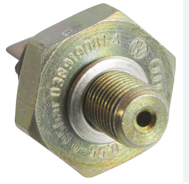

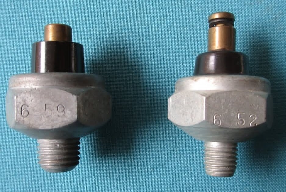

ovaaliheppu Posted May 21 Posted May 21 (edited) Alkuperäinen on M10x1 + prikka, tarvikkeet on lähestulkoon aina 1/8-27 kartiolla, jonka kanssa sitten vetääkin halki sen lohkon innoissaan kiristäessään... VDO:ltakin saa sekä että noita valokytkimiä ja painemittarimalleja. Joten ostaessa tarkkana kummalla kierteellä ottaa. Useampi säröllä oleva lohko tullut vastaan vuosien mittaan, paskimmissa oli jopa Y tai T haaraa kartiolla kii ja niihin sitte toiseen valoanturi ja toiseen painekello keikkumaan. Ei näin... Toki, jos M10x1 on jostain syystä vedetty väljäks, tai jengat osittain ulos, saa sen ehjättyä kartio NPT tapilla vielä + anturin vaihto. Taitaa kartio olla kiinteellä laturinjalalla olevissa lohkoissa nyt kun kattelin 50-luvun valokytkintä. Kierre kuitenkin sama M10x1 ja johto ruuvilla kiinni Edited May 21 by ovaaliheppu 3 Quote
