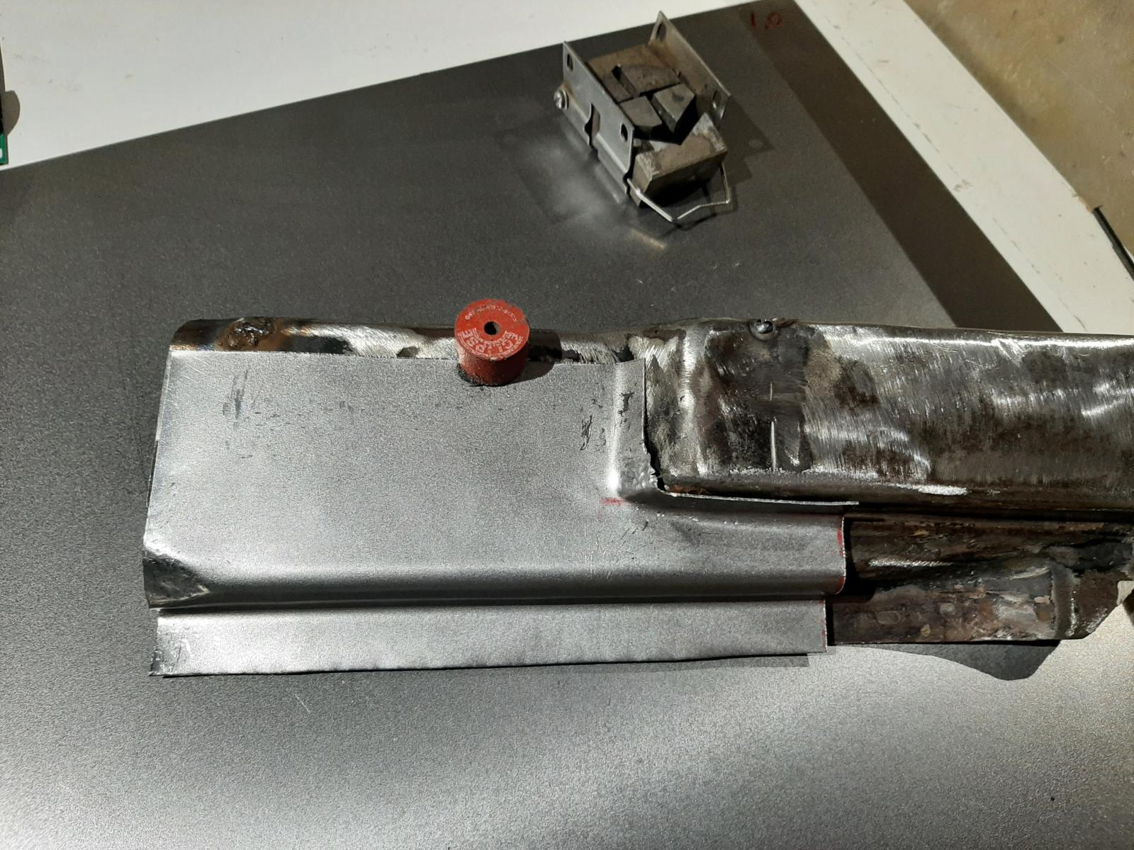

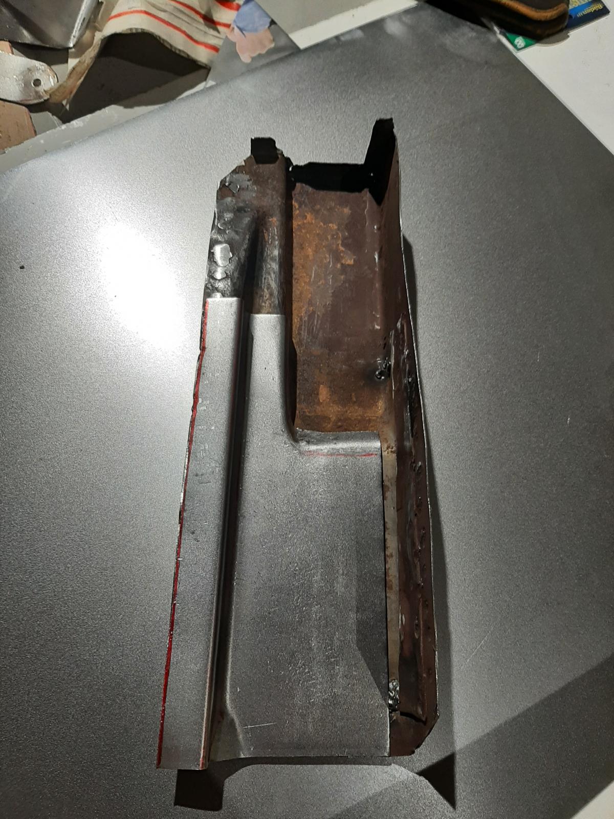

Nyt olen muotoillut oikeanpuolen palkin sisäpuolen osaan korjauspeltiä. Oli läpiruostunut 912 vahvikepellin alla.

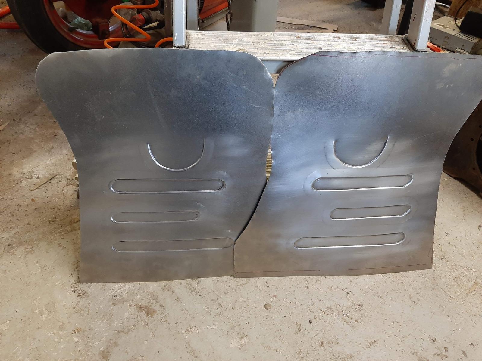

Korjauspalat takapenkkien pohjiin nyt työn alla...
